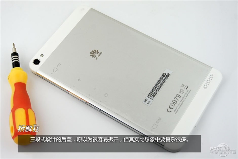

华为荣耀X1背面采用了三段式设计,原以为拆解很简单,但拆解过程中,发现这款手机后可拆解也比较困难。

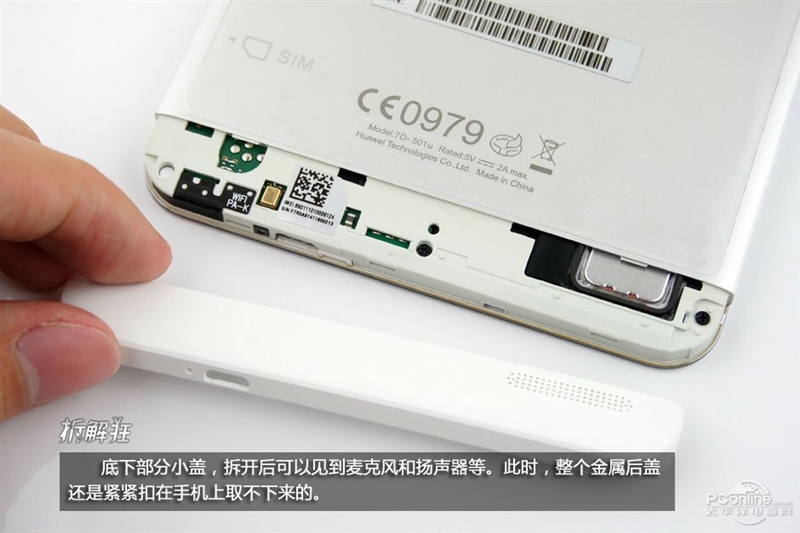

底下部分小盖,拆开后可以看到麦克风和扬声器等。

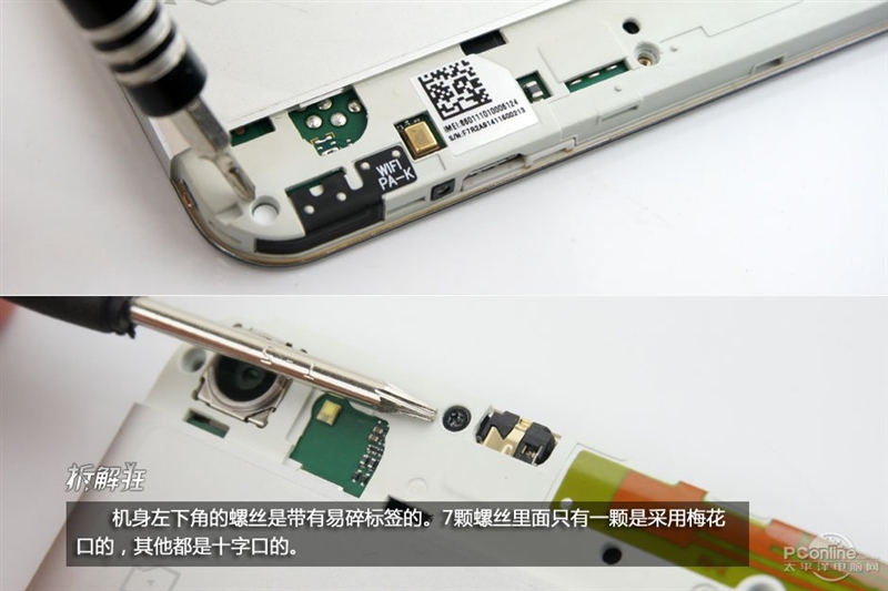

拆开上下两小盖后,就可以看到内部的大量固定螺丝了,注意这里的有两种螺丝类型,拆解需要注意一下。

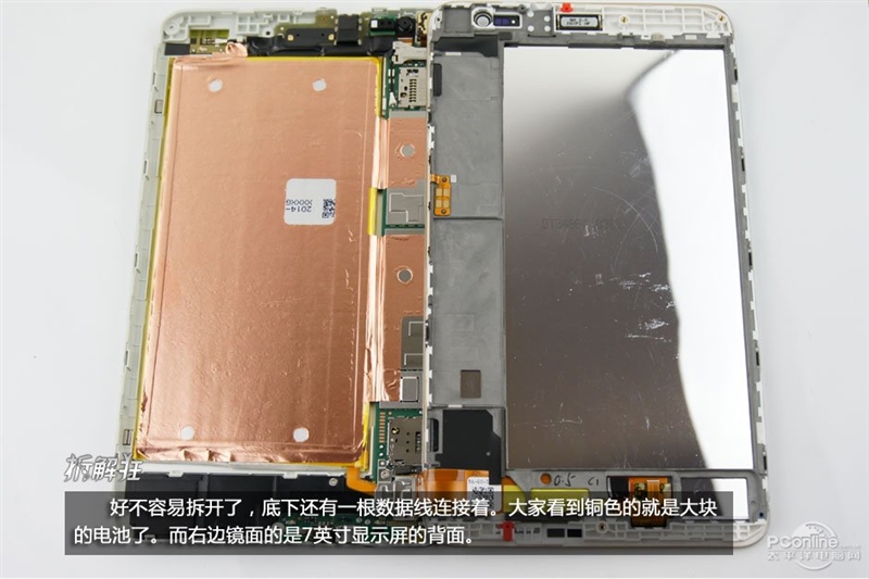

好不容易拆开了,底部还有已很数据线连接着,大家看到的铜色的就是大块电池,而右边镜面的是7英寸显示屏的背面。

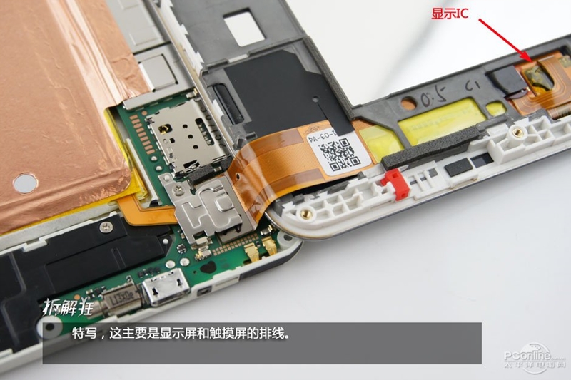

荣耀X1内部显示屏和触摸屏的排线特写。

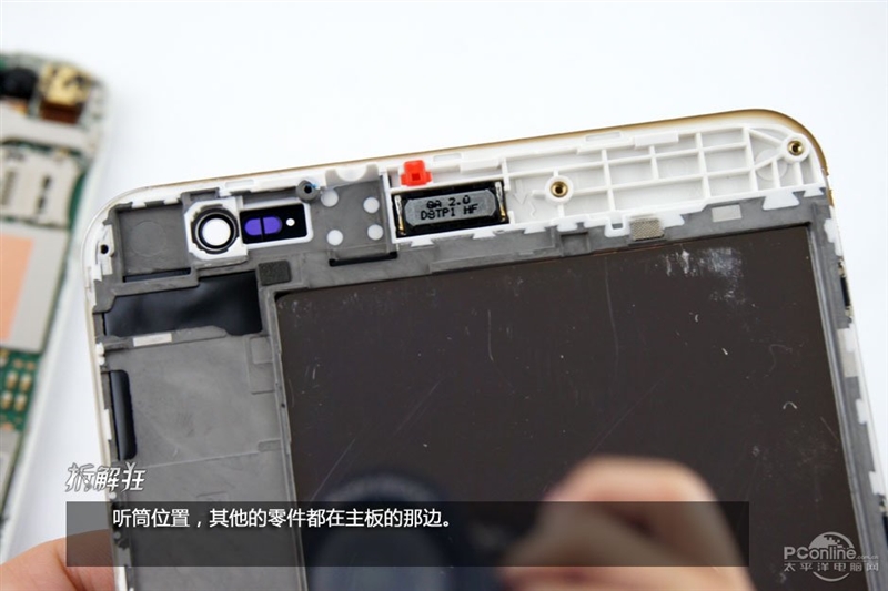

听筒的位置,其他的零件都在荣耀X1拆机内部主板的那边。

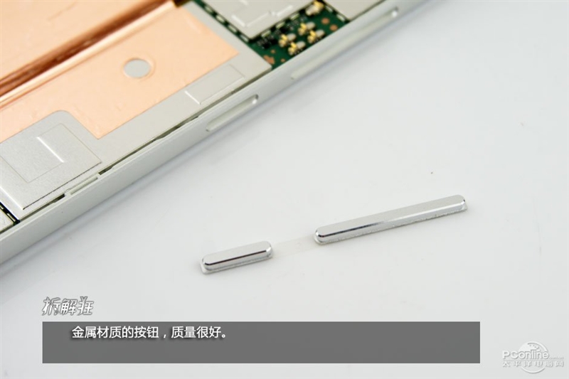

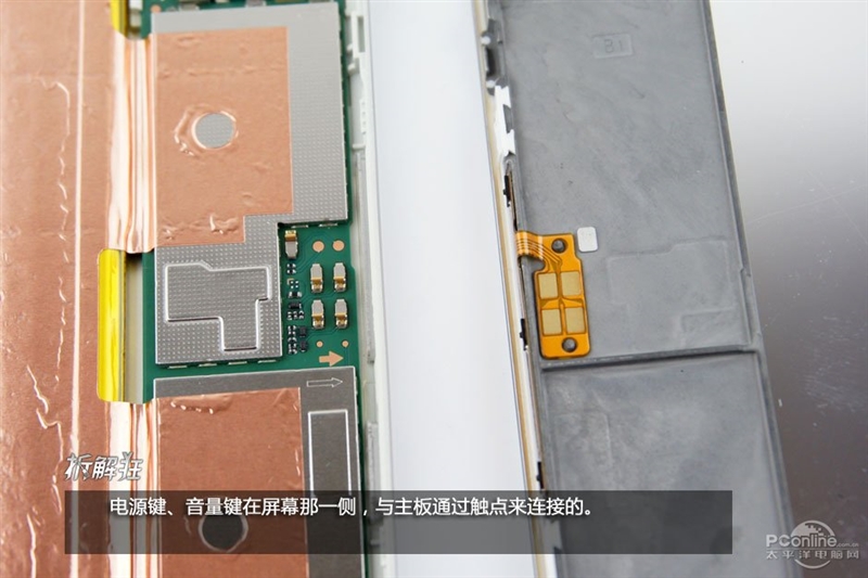

电源键、音量键在荣耀X1屏幕的那一侧,与主板通过触点来连接的。
图为拆解下来的荣耀X1金属材质的按钮,质量和不错。

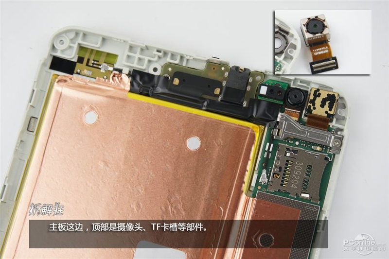

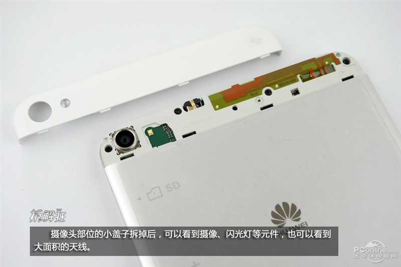

图为荣耀X1拆机主板顶部细节部分,顶部是摄像头和TF卡槽等部件。

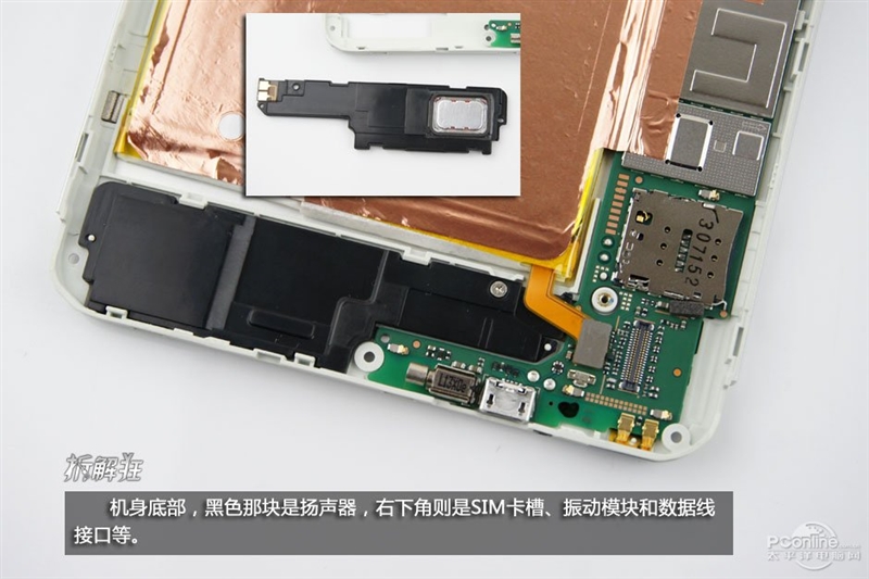

荣耀X1拆机内部底部黑色那块是扬声器,右下角则是SIM卡槽,振动模块和数据线接口。

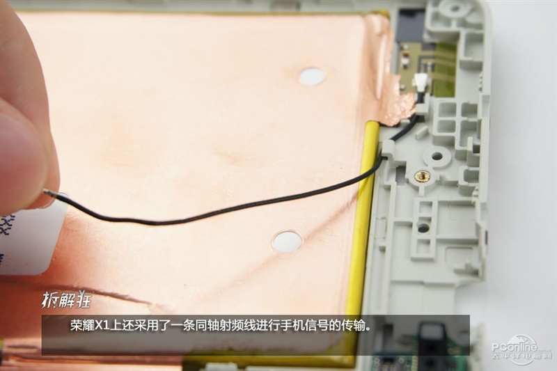

荣耀X1上海采用了一条同轴射频线进行手机信号的传输。

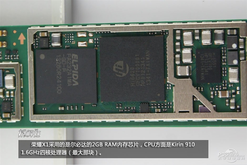

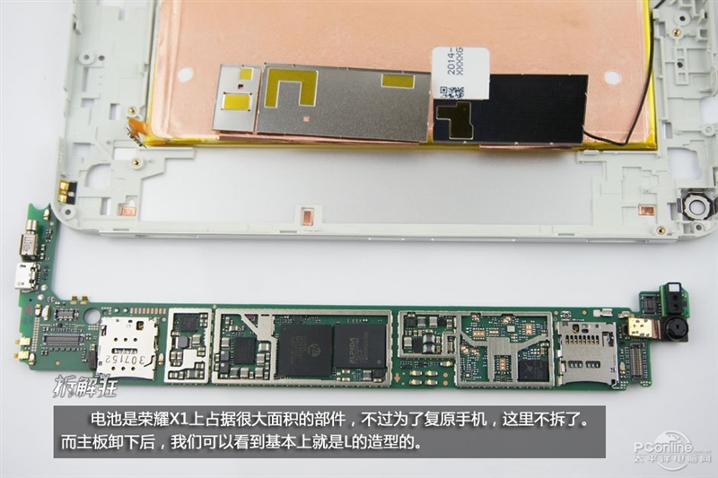

荣耀X1采用的是尔必达2G RAM运行内存,CPU方面则是Kirin 910,采用1.6Ghz四核处理器芯片,属于华为自家处理器。

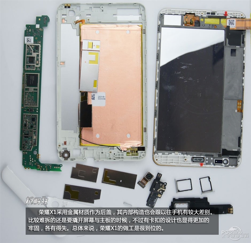

电池是荣耀X1占据很大的面积不见,不过为了复原手机,这里不拆了。而主板拆卸后,我可以看到基本的L的造型。

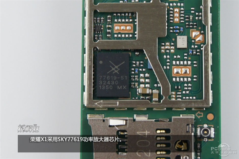

荣耀X1采用了SKY77619功率放大器芯片。

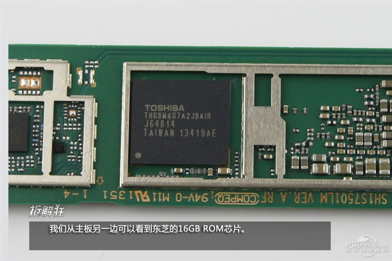

我们从主板另外一边可以看到东芝的16G存储ROM芯片
华为荣耀X1采用了金属材质作为后盖内部节后也跟以往手机有较大差别,总体来说,拆解上是比较困难的,但也从侧面反映了这款7英寸巨屏手机内部做工很到位,质量上有保障。
