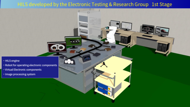

我们需要开发的系统将会非常庞大且复杂。 因此,开发工作预计需要几年时间并分阶段完成。 图1是第一阶段的示意图。 Stage-1系统由以下元素组成:HILS(硬件在环仿真)引擎、机器人和图像处理系统。 对于HILS引擎,NI HILS系统由NI PXI(面向仪器系统的PCI扩展)产品和RIO(可重配置的I/O)模块组成。 我们基于LabVIEW系统设计平台,开发了在这些硬件产品上运行的软件。
图1.第一阶段的示意图
将HILS纳入此系统的原因如下。 首先是马自达一直朝着“全球首创”的目标努力。 比如,马自达致力于推进基于模型的解决方案的开发和实际应用,以保持领先优势。 鉴于这种创新文化,在可能的情况下,我们当然希望利用模型来评估电子元器件。 但是,我们知道有些组件根本无法建模。 虽然对于不适合建模的零件,我们可以采用其他系统,但最终我们决定扩展HILS系统的功能。 由于NI PXI平台适用于构建各种测试系统,因此我们可以在一个系统上同时构建HILS部分和扩展部分。
有些组件无法建模,而人机界面的开发也非常具有挑战性。 对于无法建模的组件,我们举个最简单的例子——速度计。 想象一下速度表显示车速值为“50公里/小时”。 在这种情况下,控制器将显示“50公里/小时”的命令作为电信号发出。 这种信号可以在模拟过程中进行评估,也可以在实际车辆上进行确认。 只要系统运行正常,基于接收到的信号,速度计会显示'50 km/h'。 然而,为了检查实际是否显示'50km/h',需要驾驶员目视确认结果。 换句话说,驾驶员对汽车信息的感知过程无法转换为模型。 类似地,驾驶员为了向汽车传递信息而执行的操作也是无法建模的。 例如,驾驶员可以按下按钮来打开/关闭空调,或点击触摸面板来操作导航系统。 但是我们根本不可能建立一个模型来准确地复制这些操作所带来的细微状态变化。
虽然验证无法建模的系统极具挑战性,但秉承马自达一贯的宗旨“Be a driver”,我们决定花费额外的精力为这些具有挑战性的领域开发测试工程策略和方法。 如上所述,为驾驶员与汽车之间的交互建模非常困难。 但是简单来说,如果驾驶员要将信息传达给车辆(电子部件),就需要操纵按钮或其他类型的仪表。 而这种操作需要通过手来实现。 事实上,手动执行这些测试是可行的。 但是,手动测试需要大量的时间和人力。 因此,我们制定的自动化评估机制就非常关键。 为了满足这个需求,我们开发了一个机器人来操作电子元件。 机器人通过电脑进行控制,代替人工按下按钮,轻触触摸面板。 同样,我们也需要考虑如何将信息从汽车(电子组件)传达给驾驶员。 回到车速表的例子,传统的测试过程由工程师目测检查,确定实际是否显示'50公里/小时'。 为了使这部分评估自动化,我们增加了一个图像处理系统。 具体来说,这一自动化过程是指使用摄像头拍摄速度计的显示器,然后提供处理获得的图像来确定结果是否正确。 例如,如果使用七段LED显示屏显示速度,摄像头将拍摄LED显示屏并处理获取的图像以识别数字并确认显示的速度。 或者,如果使用指针显示器来显示速度,则图像处理会测量指针的角度,并使用该值来计算以小时/公里为单位的速度。 通过监测和比较来自控制单元和显示器的信号,系统可以确定速度是否正确显示。

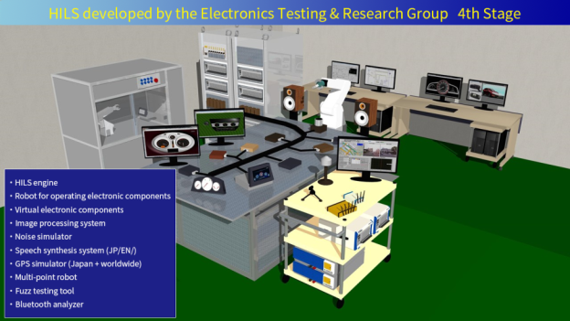

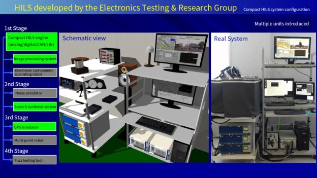

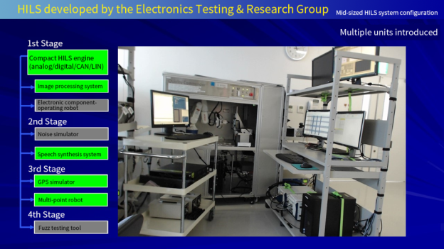

在第四阶段,我们对GPS模拟器进行了升级,可进行全球定位。 另外,语音合成系统增加了西班牙语支持。 此外,我们增加了一个蓝牙信号分析仪和一个用于检测安全漏洞的模糊测试工具(参见图2)。 但是,具有上述所有功能的系统需要占用相当大的空间面积。 为了使测试更加方便,我们将系统分成几个小型系统,每个系统都包含原始系统的特定功能(见图3和4)。
