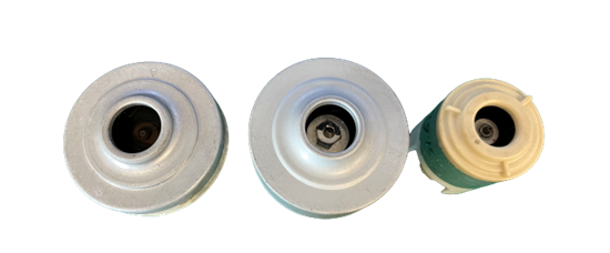

对于整机厂商而言,电机供应链的稳定性至关重要。其利天下的自适应观测器算法,可自动识别V45、V55、V65等全尺寸主流无刷吸尘器电机的参数特性,同一个固定程序无需任何修改,即可顺畅驱动90%以上的不同品牌、不同规格电机。厂商更换电机供应商时,无需重新调试驱动程序,也无需修改吸尘器pcba方案设计,大幅降低了供应链调整的成本和风险。

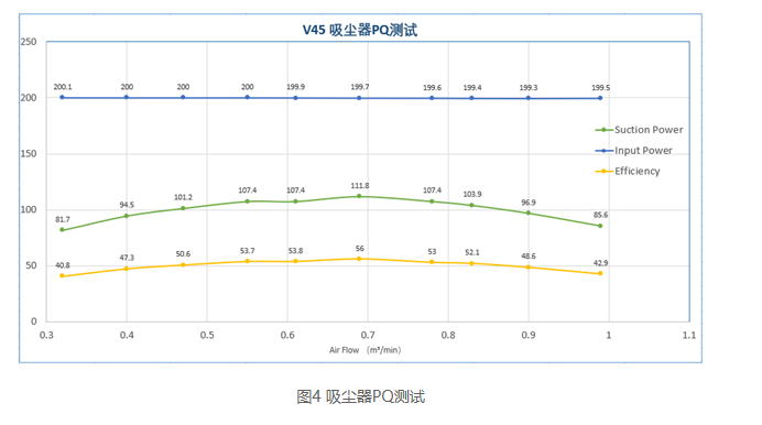

实测显示,搭载该方案的吸尘器,连续24小时满负载运行无故障,高速运转时的抖动幅度比传统方案降低70%以上。
3. 高效低噪优化,提升产品用户体验
通过自适应观测器实现的最优角度驱动控制,其利天下的吸尘器无刷电机驱动方案最高效率可达56%,比传统滑膜观测器方案提升8%-10%,显著延长了手持无线吸尘器的续航时间。同时,算法优化了换相时序,有效抑制了高速运行时的电磁噪音,整机运行噪音降低5-8dB,大幅提升了用户体验。
