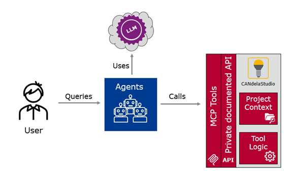

如下图所示,它不是简单地在工具里加一个聊天框,而是通过CANdelaStudio MCP Server,把CANdelaStudio Help和CDD文件连接给MCP兼容的AI客户端。例如Visual Studio Code里的GitHub Copilot。这样一来,AI不再只是泛泛地回答问题,而是开始具备基于帮助文档和诊断数据进行分析与辅助的能力。
