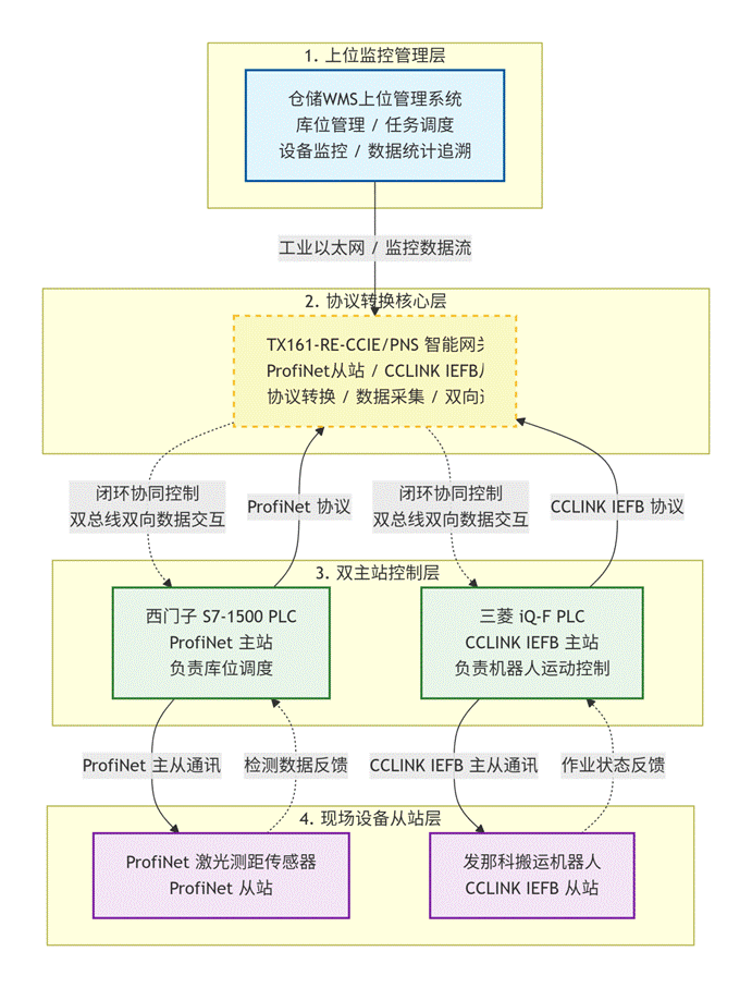

三、系统结构拓扑图
Profinet

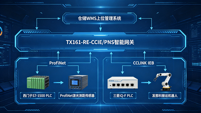

针对现场通讯壁垒、联动滞后、运维困难、数据缺失等核心问题,项目以TX161工业网关为核心,依托协议转换技术搭建高速总线通讯体系,打通双主站设备数据链路,构建高精度、高安全、可追溯的工业自动化智能仓储解决方案,助力工业物联网数字化升级,具体方案如下:
1. 搭建双总线互通链路:利用智能网关双从站特性,同时接入ProfiNet与CCLINK IEFB总线网络,实现两大异构总线协议的无缝互通,彻底解决西门子、三菱双主站数据孤岛问题,实现仓储调度系统与机器人运动系统协同联动。
2. 建立双向闭环联动控制:配置网关双向数据映射,实现指令与状态数据闭环交互。正向链路:西门子S7-1500 PLC将库位坐标、取放指令、调度任务通过ProfiNet下发至网关,转换为CCLINK IEFB协议后传输至三菱PLC,精准控制发那科机器人完成物料搬运、对位、取放作业;反向链路:机器人实时位置、夹具状态、故障代码等数据经三菱PLC上传至网关,转换为ProfiNet协议回传西门子PLC,实现实时状态反馈与安全联锁。

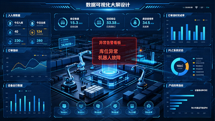

3. 全域数据采集与远程监控:通过网关内置数据采集器,实时采集激光测距数据、机器人运行参数、总线状态、故障信息,依托物联网网关上传至WMS上位系统,实现仓储作业可视化监控、数据追溯与故障预警。

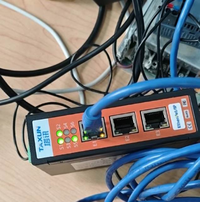

1. 硬件安装与线路部署:将TX161协议转换网关安装于仓储控制柜内,完成接地、防尘、抗干扰防护处理。分别铺设ProfiNet总线线缆连接网关、西门子S7-1500 PLC、激光测距传感器;铺设CCLINK IEFB总线线缆连接网关、三菱iQ-F PLC、发那科搬运机器人,检查终端电阻与屏蔽层接地,规避车间电磁干扰,保障通讯稳定。
2. 网关基础参数配置:电脑接入网关配置端口,登录网页可视化配置界面,分别设置ProfiNet与CCLINK IEFB双网段独立IP,杜绝网络冲突。导入对应总线协议配置文件,完成底层协议适配,设置高速数据刷新周期,保障设备联动低延迟、高同步。
