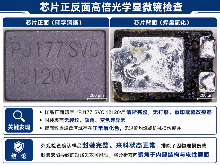

芯片短路失效分析第一步:外观检查排除物理损伤与来料异常
检测目的:通过光学显微镜对样品进行360°外观筛查,确认封装完整性、印字清晰度及是否存在打磨、裂纹、腐蚀等物理缺陷,排除因运输或存储不当导致的短路失效诱因。
使用设备/标准:采用高倍体视显微镜(基恩士数码显微系统 VHX-7000),依据GB/T 4937、JEDEC JESD22系列标准执行外观检查。
关键发现:样品正面印字"PJ177 SVC 12120V"清晰完整,无打磨、重印或篡改痕迹;封装表面无裂纹、缺角、变色等异常;背面散热焊盘区域存在正常氧化色,无过流灼烧或机械损伤痕迹。
结论性语句:外观检查确认样品封装完整、来料状态正常,排除了因物理损伤或封装缺陷导致的短路失效可能性,将分析方向聚焦于内部结构与电性层面。

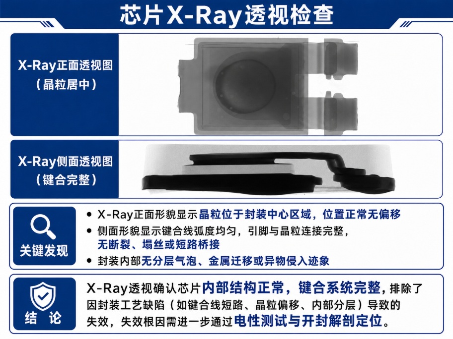

芯片短路失效分析第二步:X-Ray无损透视排查内部结构异常
检测目的:在不破坏封装的前提下,利用X射线透视技术检查芯片内部晶粒位置、键合线完整性、引脚连接状态及是否存在分层、空洞、错位等封装级缺陷,进一步缩小芯片失效的排查范围。
使用设备/标准:采用工业级X-Ray检测系统(如Dage XD7500),执行IPC-A-610、GJB 548B-2005方法2012.1标准。
关键发现:X-Ray正面形貌显示晶粒位于封装中心区域,位置正常无偏移;侧面形貌显示键合线弧度均匀,引脚与晶粒连接完整,无断裂、塌丝或短路桥接;封装内部无分层气泡、金属迁移或异物侵入迹象。
结论性语句:X-Ray透视确认芯片内部结构正常,键合系统完整,排除了因封装工艺缺陷(如键合线短路、晶粒偏移、内部分层)导致的失效,失效根因需进一步通过电性测试与开封解剖定位。

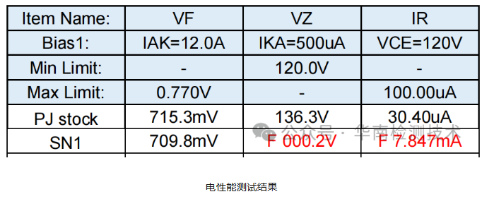

芯片短路失效分析第三步:电性能测试量化短路失效表征
检测目的:通过半导体参数分析仪对芯片关键电性参数进行精密测量,与规格书标准值对比,量化短路失效的具体表征,确认失效模式为硬短路还是软击穿,为后续开封定位提供电性依据。
使用设备/标准:采用Keysight B1505A功率器件分析仪,依据AEC-Q101、JEDEC JESD22-A108标准执行VF(正向压降)、VZ(击穿电压)、IR(反向漏电流)测试。
关键发现:测试结果显示,样品VF值为709.8mV(正常范围<<770mV),处于正常区间;但VZ击穿电压仅为0.2V(规格≥120V),严重偏离标准;IR反向漏电流高达7.847mA(规格≤100μA),超标近80倍。综合判定该芯片处于硬短路失效状态,内部PN结已完全击穿。
芯片
结论性语句:电性能测试明确量化了短路失效的严重程度——击穿电压崩溃、漏电流剧增,确认芯片内部存在致命性电性损伤,必须通过开封解剖定位损伤物理位置。

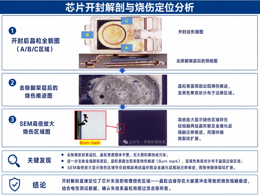

芯片短路失效分析第四步:开封测试解剖封装定位损伤区域
检测目的:通过化学开封或机械研磨去除环氧树脂封装层与金属脚架层,暴露芯片晶粒表面,利用高倍显微镜直接观察晶体表面是否存在烧伤、熔融、裂纹、金属迁移等微观损伤,定位芯片失效的物理原点。
使用设备/标准:采用激光开封机配合浓硫酸/发烟硝酸化学腐蚀法,依据GJB 548B-2005方法2014.1执行开封作业;使用扫描电子显微镜(SEM,如Hitachi SU5000)进行微观形貌观察。
关键发现:去除黑胶封装层后,晶粒表面整体平整,无大面积腐蚀或污染;进一步去除金属脚架层后,晶粒表面出现明显烧伤痕迹(Burn mark),呈黑色焦斑状分布于晶圆边缘区域;SEM高倍放大显示烧伤区域存在硅熔融再结晶形貌及金属化层熔融迁移痕迹,周围伴随微裂纹扩展。
结论性语句:开封解剖直接定位了芯片失效的物理损伤区域——晶粒边缘存在大能量冲击导致的烧伤熔融痕迹,结合电性测试数据,确认失效系晶粒局部过流击穿所致。
