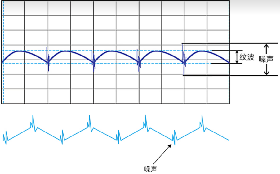

①纹波与噪声的区别

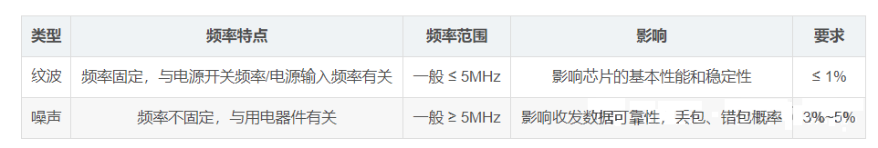

纹波是有规律的周期性波动,通常与电源的开关频率相关,而噪声则是随机的、尖锐的毛刺,如下图所示。

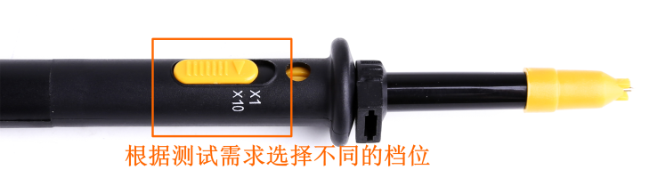

选择合适的探头档位:根据测量的电压范围选择合适的探头档位。对于低电压信号,建议使用1X档位以减少噪声衰减.

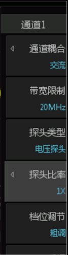

设置通道耦合:将示波器的通道耦合设置为交流(AC),以滤除直流分量,专注于纹波的测量。
带宽限制:设置适当的带宽限制,如20MHz,以滤除不必要的高频噪声。

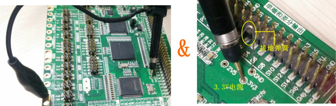

接地:使用示波器探头的接地弹簧进行接地,以减少电磁干扰。

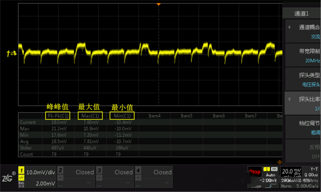

触发设置:选择合适的触发模式,如边沿触发,以稳定地显示纹波波形。
测量结果:记录纹波的峰峰值,这是评估电源质量的关键参数。
