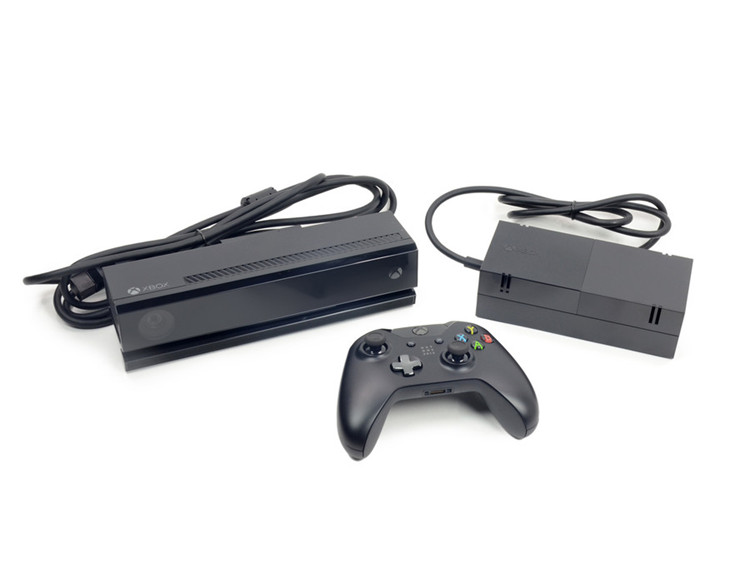

开箱这里就不放大图了,上图是XBOX ONE 附件一览,对了这里还少放了一个单通道耳机。

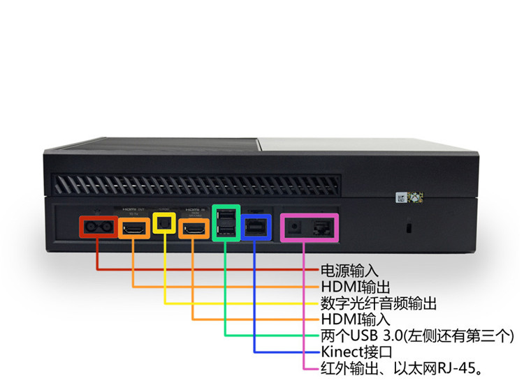

XBOX ONE接口一览。相比上代改善最明显的就是多了一个HDMI输入接口、Kinect专用接口,通过HDMI输入接口玩家们甚至可以控制PS4、PS3来玩PS上的独占游戏。如果您有这两台次时代主机可以试试这个功能。

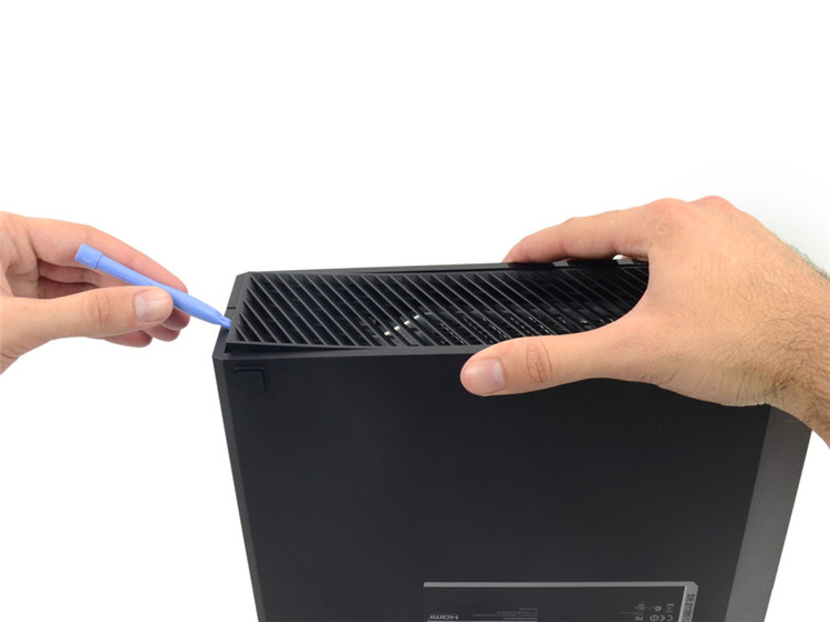

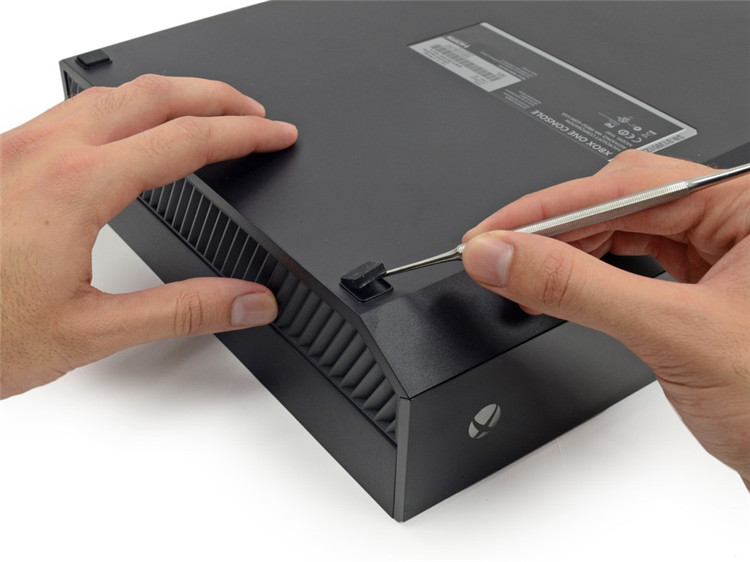

XBOX ONE外壳并没有采用螺丝进行固定,而是使用卡扣进行固定。
撬开上图的塑料面板后,即可打开XBOX ONE的顶盖。慢慢掀开顶盖,其中最直观的就是散热器顶部硕大的黑色防尘网。

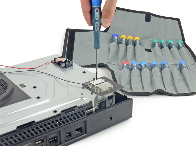

我们把塑料顶盖拆开放在一边,继续拆解顶盖上的无线网卡模块,话说顶盖上天线就这样随意摆放真的大丈夫?
撬开无线网卡上屏蔽层,红色的为Marvell Avastar 88W8897 2x2 MIMO Wi-Fi无线芯片,支持802.11ac、NFC、蓝牙、无线显示,橙色的是Marvell Avastar 88W8782U WLAN SOC,USB 2.0接口。

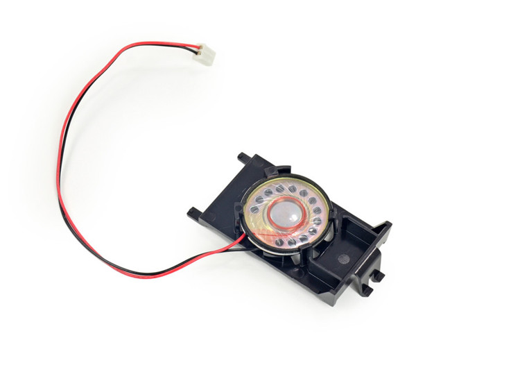

咦……顶盖上还有一个扬声器
目前对于这个扬声器的用途还未知。

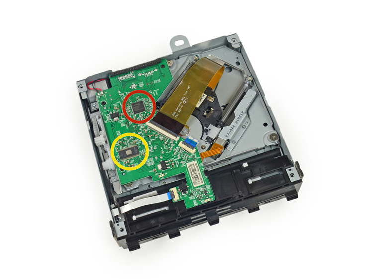

接下来开始拆蓝光光驱,蓝光光驱采用的是标准的SATA接口。
拆下光驱将光驱翻过来可以看到一条宽宽的排线和两颗芯片:微软MS0DDDSPB1 1326-BTSL ATNGS501、德州仪器 37T AVY7。

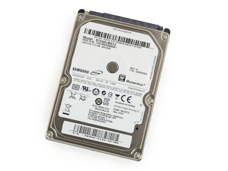

Xbox One的硬盘是内置的,不像PS4使用的是抽取式的结构,想要为XBOX ONE更换硬盘就会变得非常的麻烦,而且拆开XBOX ONE后更换硬盘你将会失去质保。就是你根本就没想过质保的事,换上大容量硬盘后XBOX ONE也不一定会认它。
XBOX ONE使用的三星Spinpoint M8 ST500LM012硬盘,容量500GB,接口SATA 3Gbps,缓存8MB,转速5400RPM。

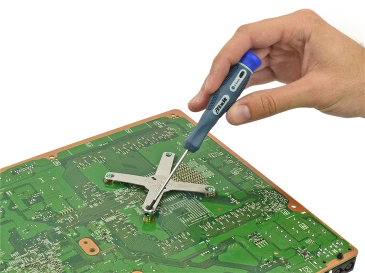

拆下固定散热器的X架。

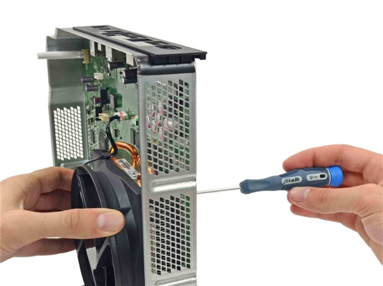

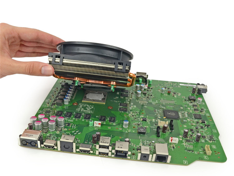

拿下散热器。
继续对散热器拆解。

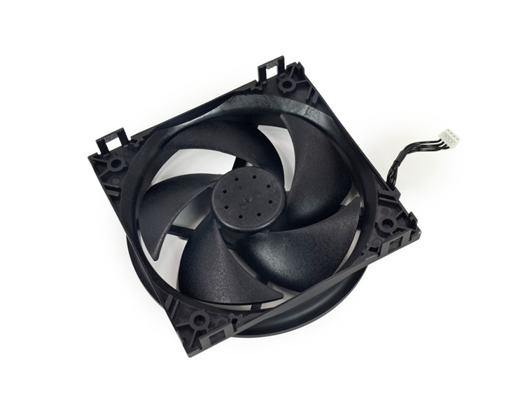

散热器顶部的112mm散热器,从扇叶的形状来看这风扇不会太温柔。
散热器部分,散热器类似PC上的下压式散热,采用3根热管、穿FIN、鳍片边缘采用扣FIN方式防止鳍片变形,鳍片间距也恰到好处,风扇在低转速下足以吹透散热器,总体而言散热器做工要比上代XBOX强太多了。

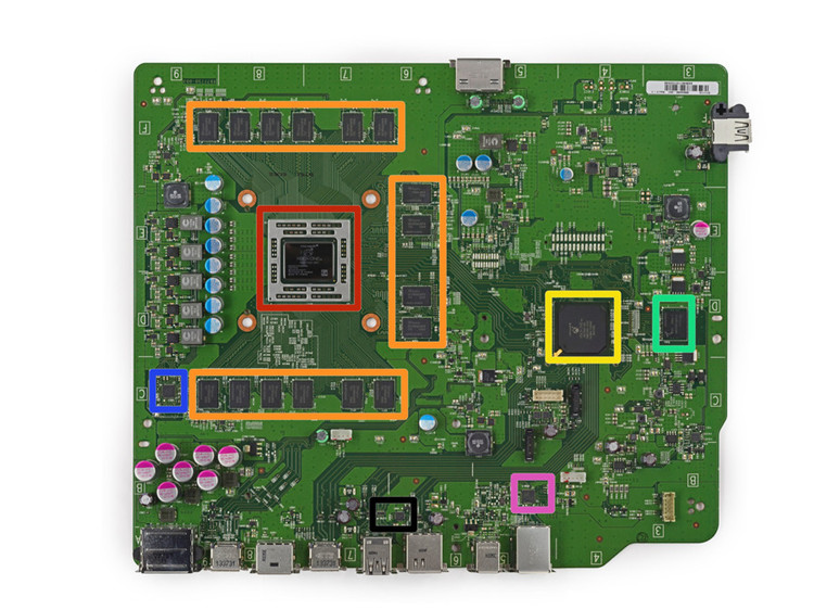

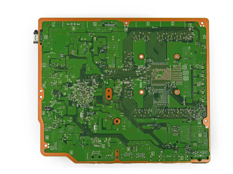

在拆除散热器、硬盘、光驱及铁架这些零零碎碎的部件之后,终于露出主板真身。
PCB背面很干净,啥元件都没有。

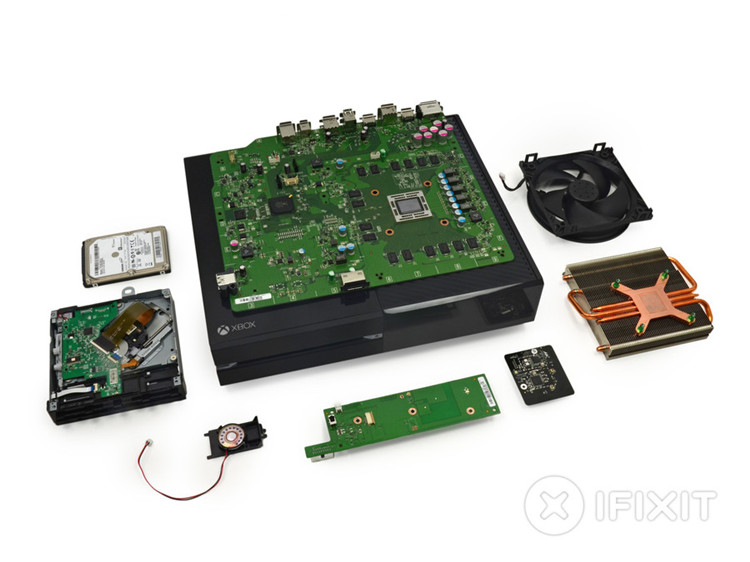

XBOX ONE全家福,整体结构与上代XBOX 360并没有太大的区别,体积却要比上代的大一圈,整体外观以及内部做工只能用粗犷的美来形容,粗犷中带有一丝细腻。做工方面相比上代有所提升,其中最显著的就是散热方面的改善,相信微软是受够了三红的苦果了,在散热方面做了很大的改善。
