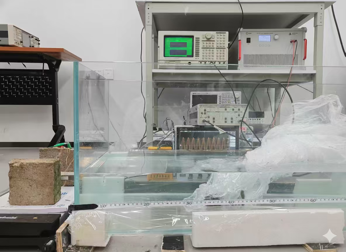

测试设备:信号发生器,ATA-4052C高压功率放大器,接收线圈,示波器等。
实验过程:
高压功率放大器
图1:实验系统图
机械天线工作于极低频(ELF)频段。当输入与工作频率相对应的激励信号时,天线在电-机转换机制驱动下产生同频机械振动,进而辐射出同频率的电磁波信号。由于信号发生器所产生的原始激励信号强度较低,需先经由高电压功率放大器进行放大,以提供足够的驱动能力。
接收端采用多匝铜线圈作为信号探测装置,将其安置于充注海水的水槽内。天线所辐射的电磁波信号首先在空气中传播,继而穿透空气-海水界面,进入导电介质中,最终被水下接收线圈捕获。

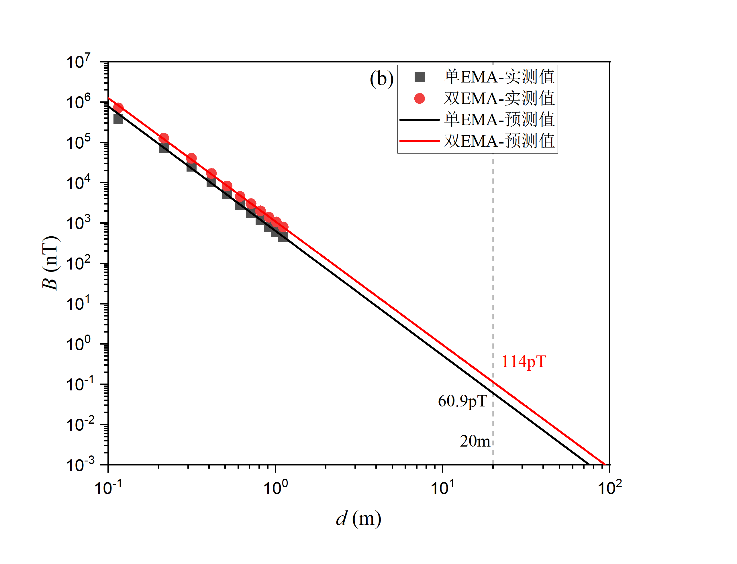

为评估天线在跨介质场景下的传输性能,通过系统调节发射端与接收端之间的距离,在远场条件下测量不同位置处的辐射磁场强度。基于所采集的数据,进一步通过磁偶极子辐射模型进行拟合,以准确预测远场区域的磁场衰减特性。

图3:单EMA/双EMA在海水中磁通密度(B)随传输距离(d)变化实测值与预测值
在天线谐振频率9.7Hz激励下,其辐射磁场在空气和海水中的曲线高度吻合。印证了极低频信号在导电介质中传播损耗极低的特性。高达当输入功率达到54.9mW时,单EMA在海水环境中1米处产生了644.5nT的磁通量密度。同时,辐射强度随着输入功率增加出现饱和趋势,表明仅靠驱动功率提升性能存在局限。拟合结果表明,在20米的传输距离上,单EMA可以产生60.9pT的磁场,而并联系统则可以将磁场强度提升至114pT。数字调制实验结果显示,发射端施加的ASK调制信号能够在接收端产生清晰可辨的信号,尽管由于海水存在衰减与波动现象,但仍能还原原始的数字序列波形。表明该天线系统不仅在物理层面上证实了其高效的极低频磁场辐射能力,更在系统层面展示了可行的远程数字通信潜力。

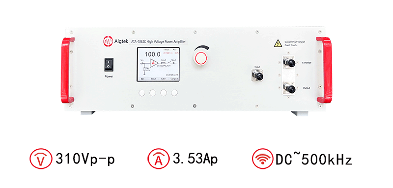

安泰放大器在此应用中的产品优势:
一、高电压与大功率输出能力——驱动机械天线产生强低频弯曲振动
二、宽频带与平坦响应——精准匹配工作频率,保障空气/海水中辐射磁场曲线高度吻合
三、低失真与高输出稳定性——保障多距离、多功率水平实验的激励一致性
【推荐产品】:ATA-4052C高压功率放大器
高压功率放大器
图:ATA-4052C高压功率放大器指标参数
