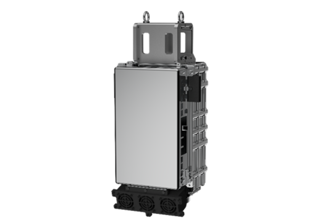

经纬恒润
具身智能胸腔心脑总成
(Embodied AI Torso Assembly Product)

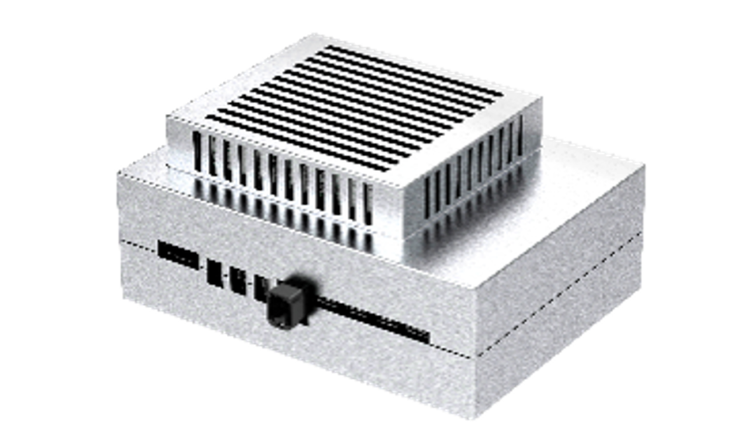

经纬恒润
配电与大小脑融合模块
(Power Distribution Controller & Brain-Cerebellum Unit)

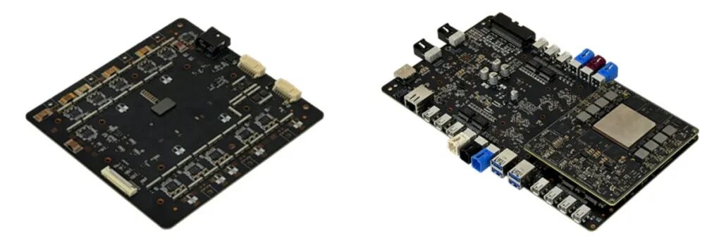

大脑域控
国产高算力底座,开放生态破局
对于采用大小脑分立架构的开发需求,经纬恒润同时提供独立的大脑域控制器产品。
该产品基于辉羲智能“光至R1”,可提供500TOPS充沛算力,硬件接口上兼容CAN、RS485、以太网、GMSL等工业常用总线及传感器接口,可实现与主流传感器和执行机构的直接对接,助力国产化替代与平滑迁移。控制器支持宽温、宽压工作范围,以适应非理想运行环境。
