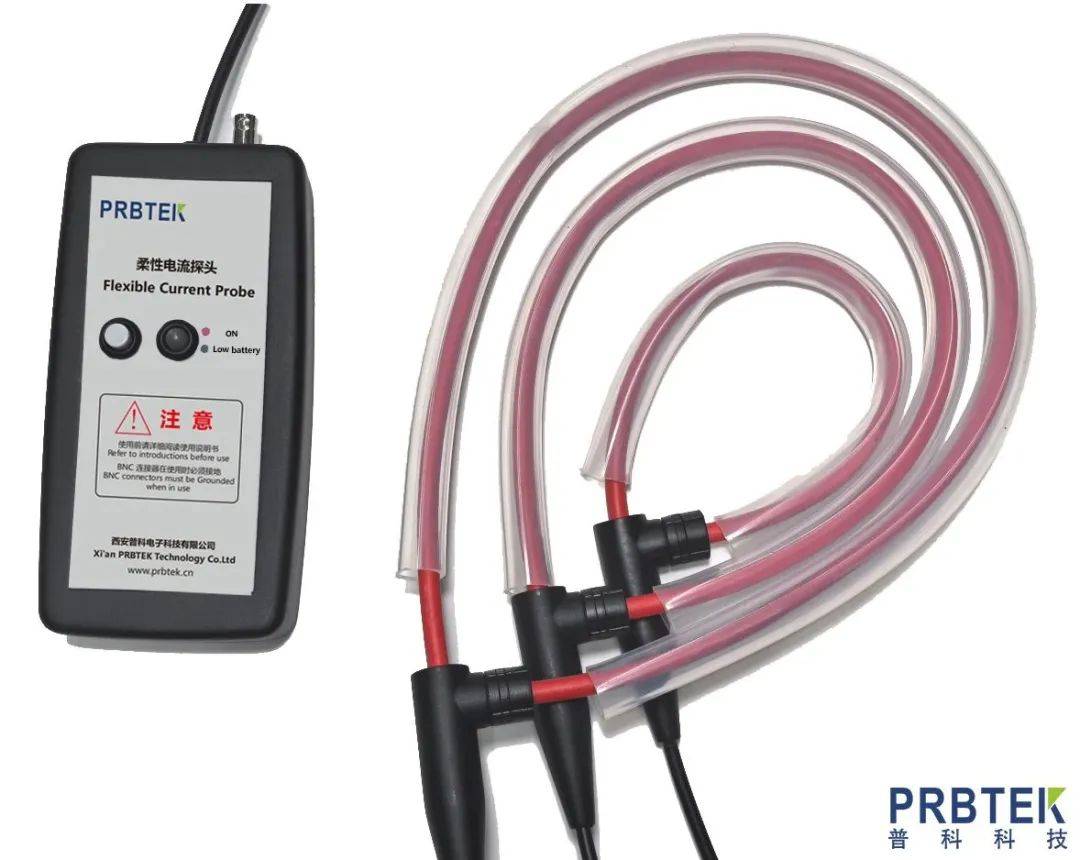

PK-CWT/30 罗氏线圈的解决方案
技术团队之前曾使用过PEM的罗氏线圈产品,但是目前该品的货期长达8-12周,难以满足客户迫切的测试需求。最后在我们销售人员的推荐下,试用了我们新发布的PK-CWT系列罗氏线圈,经过测试对比,最终选用普科科技 PK-CWT/30 罗氏线圈替代传统互感器。这款线圈的 0.1Hz-16MHz 带宽完美覆盖设备的 35kHz 工作频率,12kA 额定电流和 40kA 峰值耐受能力,既能精准测量稳定工作时的 6-8kA 电流,又能完整捕捉启动冲击电流。
在实际安装中,线圈采用开口式结构,无需拆卸设备电缆即可完成安装,整个更换过程仅用 45 分钟。其特殊的双绞线屏蔽设计,将周围电磁干扰导致的测量误差控制在 0.3% 以内,配合专用积分器输出的 1mV/A 标准信号,直接接入原有温控系统实现无缝对接。
