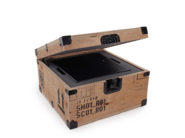

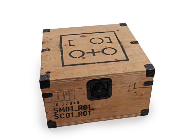

首先我们来看下Steam Machine原型机的包装,包装材料使用三合板加金属边角加固,坚固度可以说前无古人后无来者(咱们不和金属包装比,就和纸质包装比),浓郁的工业复古味道,在没拆开包装之前相信已经有很多玩家被这个包装震住了吧。
销魂的木箱,不过打开它不需要撬杠。

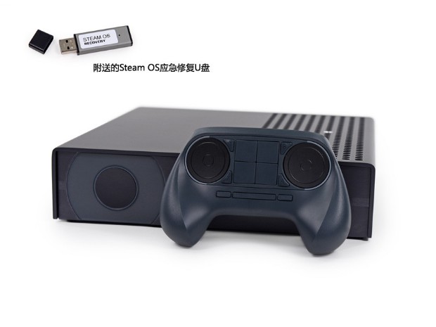

Steam Machine主机、手柄一览,对了木箱里还附送了一个U盘,这个U盘是爱折腾玩家们的救命稻草。

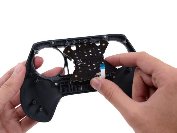

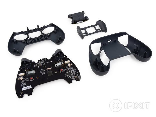

看完主机,我们来看下手柄。手柄左右摇杆采用触摸的形式,Steam Machine本质上属于一台PC,如果使用使用物理摇杆其操作必然会打折扣,使用触摸摇杆对于某些游戏来说手感也会大打折扣,那么Steam Machine到底是游戏机还是PC?
手柄主控采用NXP LPC11U37F芯片

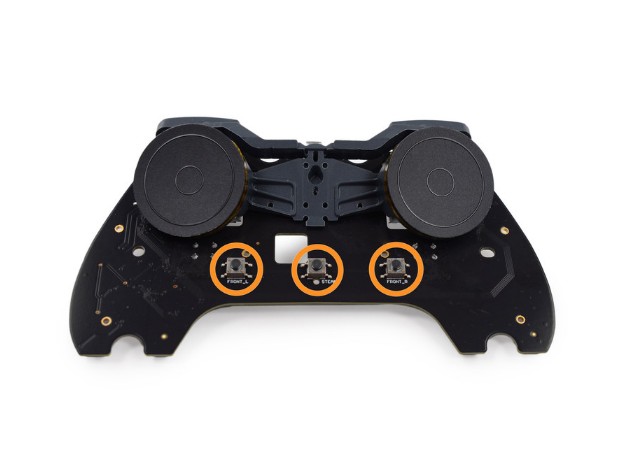

手柄下方的三个物理功能按键。
手柄中央的4个物理按键,据说以后会改成触摸屏。

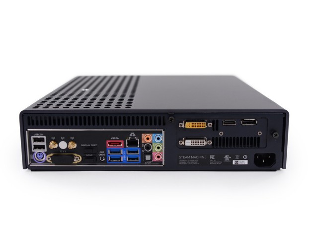

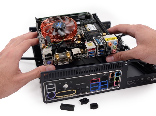

主机背面的I/O接口,与普通PC无异。

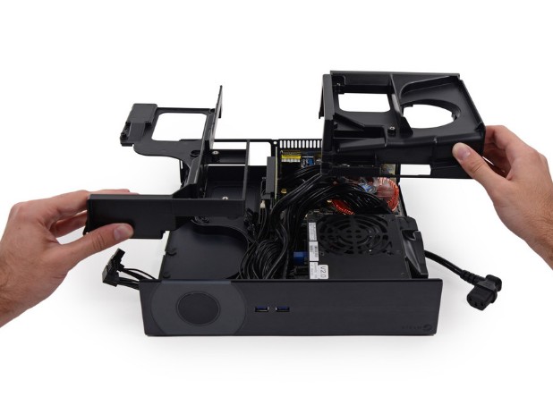

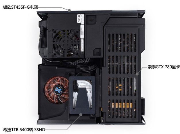

拆开主机,其内部结构一目了然,硕大的GTX780显卡几乎占了主机1/3的空间。

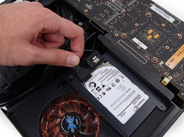

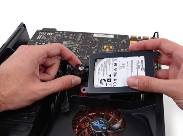

在硬盘上面还预留了第二个硬盘的数据和供电接头,玩家们可以随时为这台主机更换速度更快的SSD。
拆下硬盘。

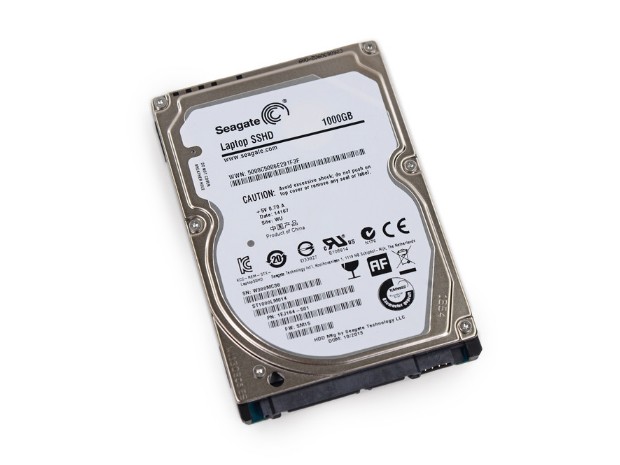

硬盘使用希捷1TB 5400转 SSHD,型号是ST1000LM014,拥有8GB MLC缓存。

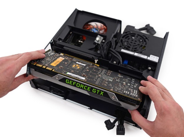

拆出显卡,那么小的主机居然用那么长的显卡,散热怎么办?供电怎么办?
显卡采用索泰公版的GTX 780显卡。
显卡上与主板区域的导流罩,风道分开独立互不干扰,做到这点十分难得,有人会问显卡区域的进风口在哪里?仔细看,在机箱的底部还有一部分的导流槽,冷风同样从机箱侧面吸入。

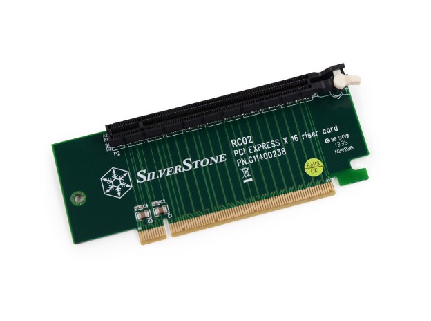

银欣代工的PCI-E X16转接卡。

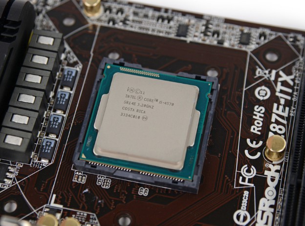

拆下主板,主板使用华擎的z87E-ITX主板,市面上的ITX规格的Z87主板为啥就用华擎的这一款?原因很简单,一是其价格便宜、二是其完美的CPU位置。

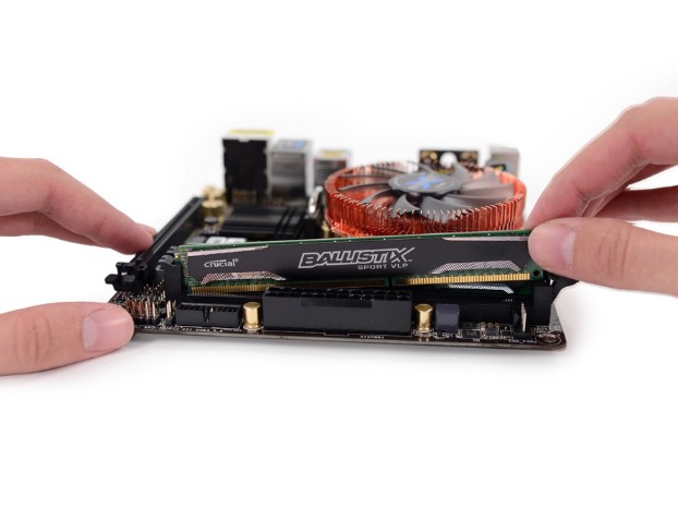

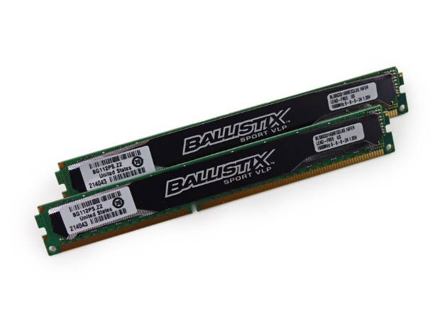

拆下内存。
内存使用美光Ballistix Sport VLP 8GB*2套装,VLP就是Very Low Profile的意思,镁光把它的高度控制在2cm,已经到了极致。

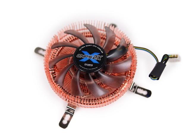

CPU散热器采用的是扎曼CNPS 2X下压式迷你散热器。
CPU采用Intel Core i5-4570,3.2GHz主频,4核4线程。

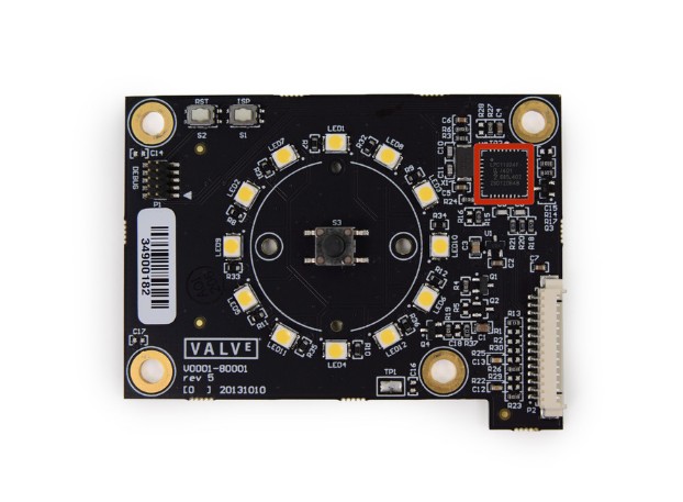

拆下开关板,开关板类似于XBOX 360上蓝牙板。
开关板主控采用NXP LCP11U24F芯片。开关板带有DEBUG功能,通过开关板上12颗LED实时反映主机的状态。这个功能就有别于普通PC了。

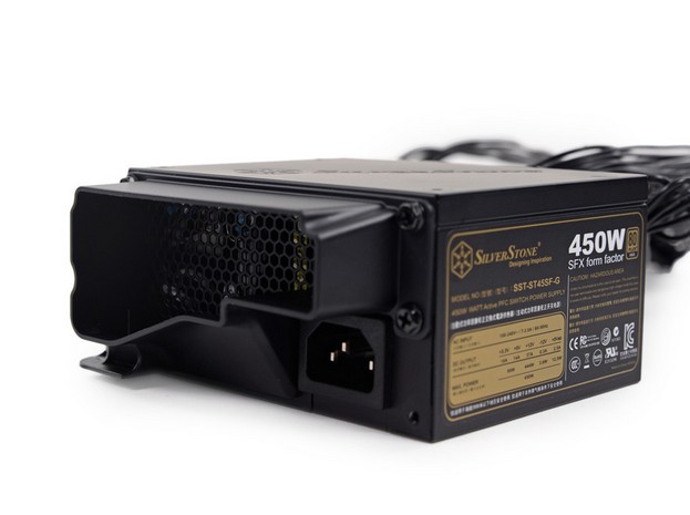

电源来自银欣的SST-ST45SF-G v2.0电源,该电源使用SFX规格,是市面上唯一一款全模块化SFX高瓦数电源,是组建小钢炮必备电源,但其高高在上的售价让很多网友望而却步!6xx的售价你忍心买一个450w的电源吗?这里提下,v2.0版本的电源风扇噪音有所改善。
电源出风口的导风罩,电源风道与主板、显卡区域相互独立,冷风从机箱顶部进入然后再从机箱侧面排出热风。

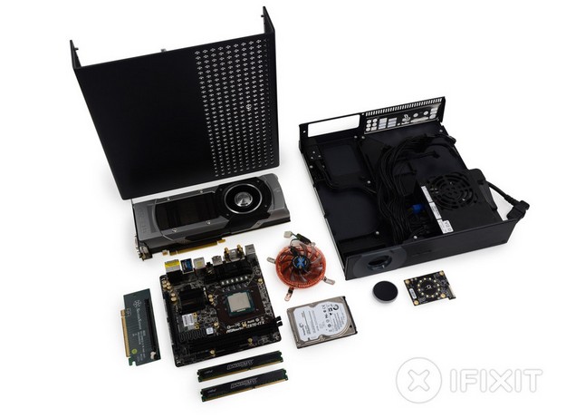

主机零件全家福。
手柄全家福,复杂程度要比PS4手柄逊色点,但元器件的集成度要比PS4手柄高点。
