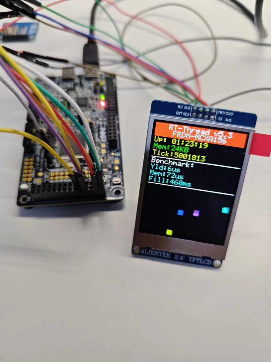

实物运行:FRDM-MCXA156 + 2.4” ILI9341 LCD。屏幕上同时显示标题栏、运行时间(1h23m)、内存占用、Tick 计数、基准测试结果(Yld:6us / Mem:72us / Fill:460ms),底部 4 个彩色小球反弹动画,板子上红色 LED 心跳闪烁。

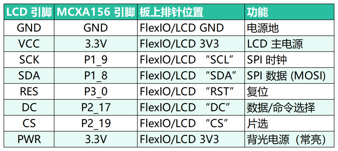

2 硬件连接
LCD 外接到 FRDM-MCXA156 的 FlexIO/LCD 排针:
RT-Thread
板载 LED:P3_12(板载三色 LED 中的红色一路)。
引脚定义见 drv_ili9341.c 顶部宏。

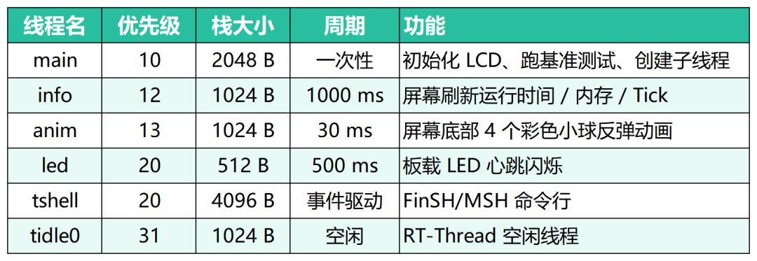

3.1 线程划分
RT-Thread

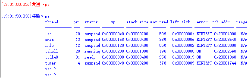

多线程证据:ps 命令可一次性看到 6 个线程并发运行。
RT-Thread

rt_thread_t t1 = rt_thread_create("info", info_thread_entry, RT_NULL, 1024, 12, 10);rt_thread_t t2 = rt_thread_create("anim", anim_thread_entry, RT_NULL, 1024, 13, 10);rt_thread_t t3 = rt_thread_create("led",  led_thread_entry,  RT_NULL,  512, 20, 10);if (t1) rt_thread_startup(t1);if (t2) rt_thread_startup(t2);if (t3) rt_thread_startup(t3);

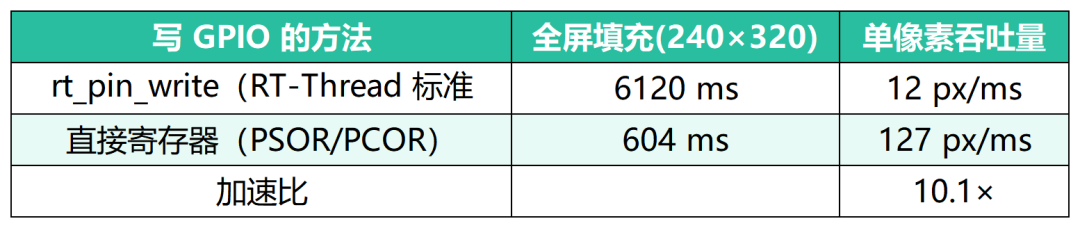

5.1 GPIO 写法的速度对比(同板实测)

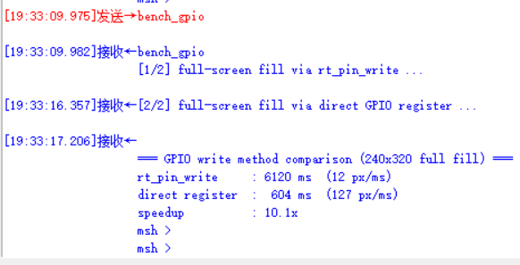

通过自定义 MSH 命令 bench_gpio,在同一块板子、同样多线程负载下,先后跑两遍全屏填充——一次用 rt_pin_write,一次用直接 GPIO 寄存器——直接对比:
RT-ThreadRT-Thread
关键观察:仅仅把 rt_pin_write(pin, val) 换成 GPIO1->PSOR = bit,整体吞吐量就提升到原来的 10 倍。这说明在 GPIO 翻转密集的场景下,框架函数调用开销才是真正的瓶颈,而不是 GPIO 硬件本身。

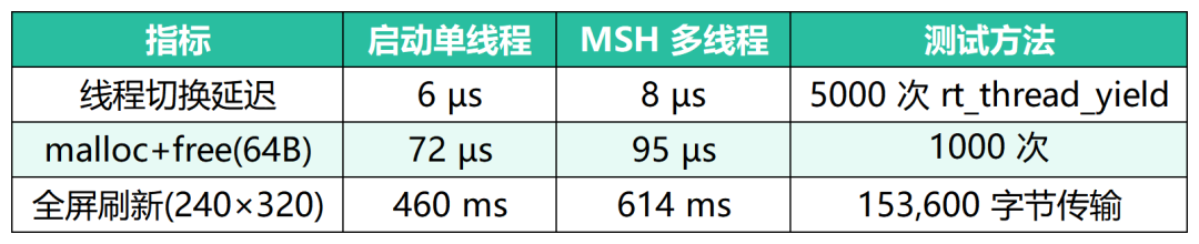

5.2 完整基准(启动单线程 vs MSH 多线程)

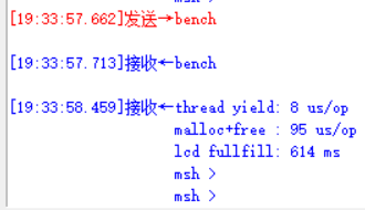

通过对比启动时(仅 main 线程)和系统跑起来后(main + info + anim + led + tshell + tidle 共 6 个线程并发)下的同一组测试,量化”多线程开销”:
RT-ThreadRT-Thread
5.3 数据分析
线程切换 6 → 8 µs:Cortex-M33 在 RT-Thread 调度下表现优秀,符合实时系统要求。多线程下增加 2 µs 是因为调度器要扫描更多的就绪队列。
malloc+free 72 → 95 µs:Small Heap 算法本身性能稳定,多线程下增加约 30% 是因为内存池有互斥保护,存在锁开销。
全屏刷新 460 → 614 ms:软件 SPI 在 240×320 大屏上仍是瓶颈,多线程下慢约 33% 是因为绘制中途被其他线程抢占。但通过直接寄存器写已将吞吐量提升到 127–167 px/ms。理论硬件 SPI(10 MHz LPSPI1 + DMA)可降至 ~120 ms。

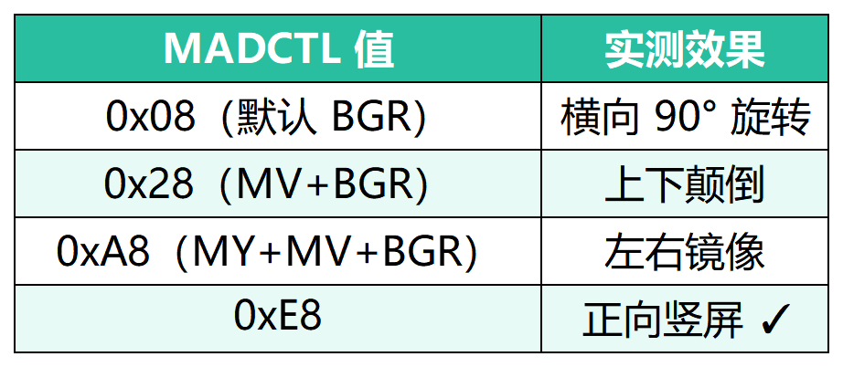

ILI9341 通过 MADCTL(0x36)寄存器控制扫描方向,4 位组合(MY/MX/MV/BGR)共 16 种。本面板 FPC 排线方向特殊,调了 4 次才正:
RT-Thread

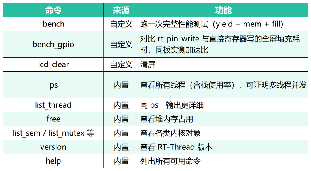

7 MSH 命令行验证
通过串口连接(115200, 8N1)使用 FinSH/MSH:

MADCTL 调了 4 次才把方向调正(0xE8 = MY+MX+MV+BGR);
