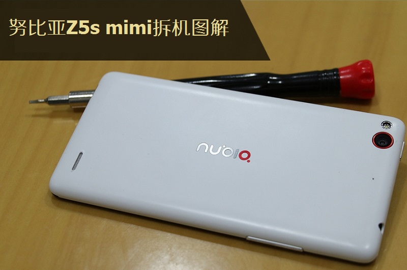

努比亚Z5smini拆解评测 相比努比亚Z5mini简直就是奇迹式的减肥
电子说
1.4w人已加入
努比亚Z5s mini拆机图详情:

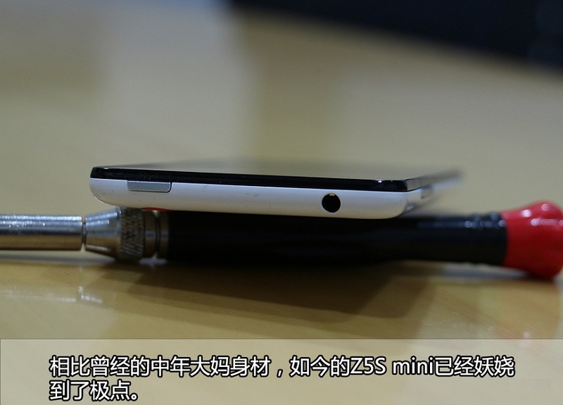

努比亚Z5S mini机身厚度与重量仅7.5mm与120g,相比上一代努比亚Z5 mini的10.3mm和160g简直就是奇迹式的减肥。相比曾经的中年大妈身材,如今的努比亚Z5s mini已经跃升为妖娆少龄秒女的身材了

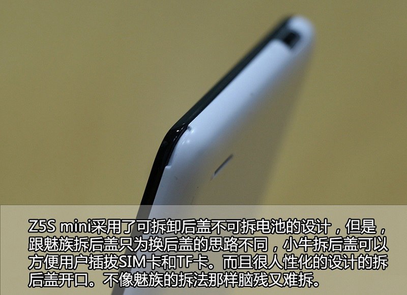

努比亚Z5s mini采用了可拆卸后盖,不可拆卸电池设计,但跟魅族可拆卸后盖思路不同,努比亚Z5s mini后盖可以方便用户插拔SIM卡和TF扩展卡,而且很人性化的设计了后盖开口,不像魅族手机那样很难拆解

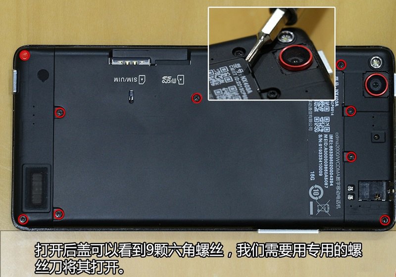

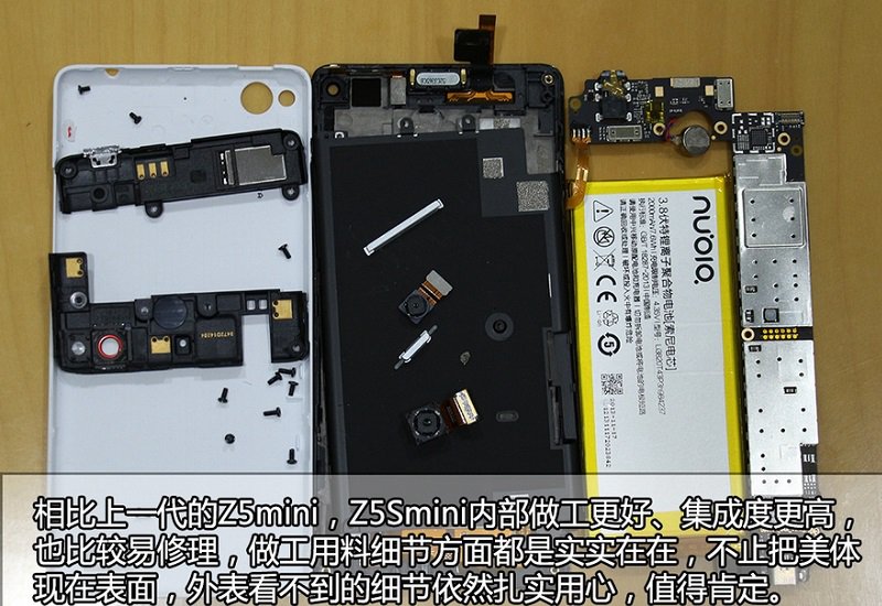

拆开努比亚Z5s mini的后盖后,我们可以看到,其内部共有9颗六角螺丝,我们需要用到专用的螺丝刀工具去拆解
拆掉内部的9颗固定螺丝后,我们就可以打开机身背部的保护壳了,中部的这个保护壳是金属材质的,这么大一片金属片,对于主要部件的散热是有很大帮助

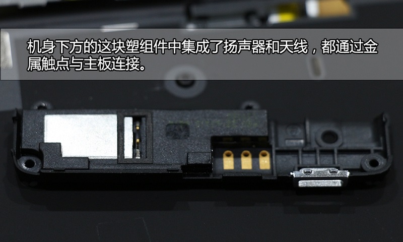

努比亚Z5s mini机身内部下凡这块塑料组建中集成了扬声器和天线,都通过金属触点与主板连接

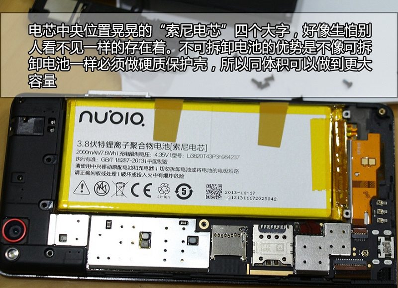

努比亚Z5s mini电池中央位置引用“索尼电芯”四个大字,从这可以看出,该机采用了索尼电芯电池。努比亚Z5s mini电池拆解比较简单,拆解排线再取出电池即可

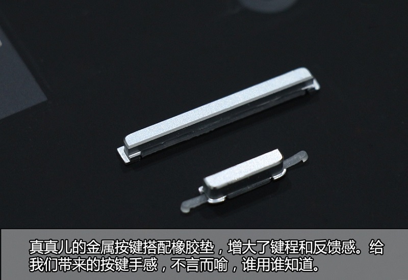

努比亚Z5s mini采用的是金属按键搭配橡胶垫,增大了按键程和反馈感,给我们带来的按键手感不言而喻。另外前后摄像头都可以轻松拆解

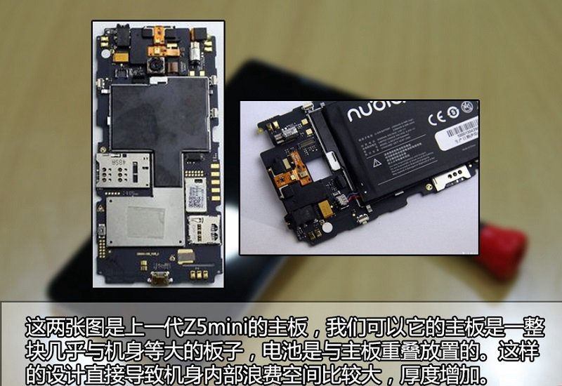

接下来我们还为大家翻出来了上一代努比亚Z5 mini拆机主板,我们可以看到上一代Z5 mini主板是一整块几乎与机身等大的板子,电池是与主板重叠放置的。这样的设计直接导致机身内部的空间浪费,和厚度增加

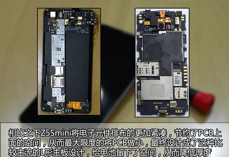

相比Z5 mini,新一代努比亚Z5s min内部i将电子元件排布的更加紧凑,节约了PCB上面的空间,从而最大限度的将PCB做小,最终设计成了这种比较主流的L形主板,给电池留下了空间,从而有效降低了厚度,这也是努比亚Z5s mini要比上一代Z5 mini更为轻薄的原因

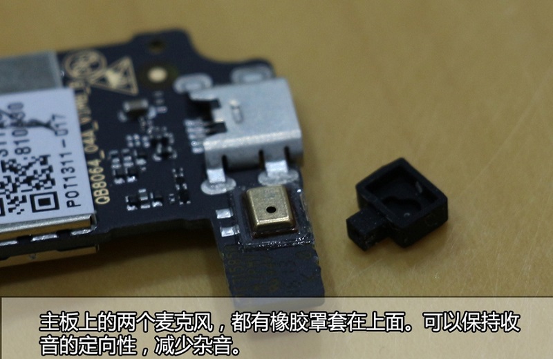

努比亚Z5s mini主板上的两个麦克风,都有橡胶罩套咋上面,可以保持收银的定向性,减少杂音
