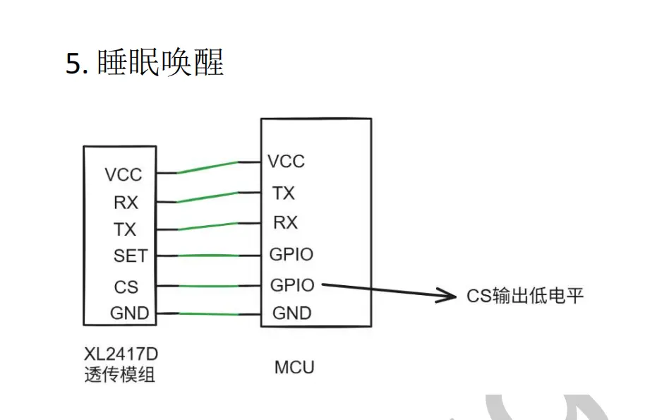

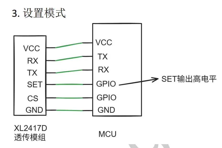

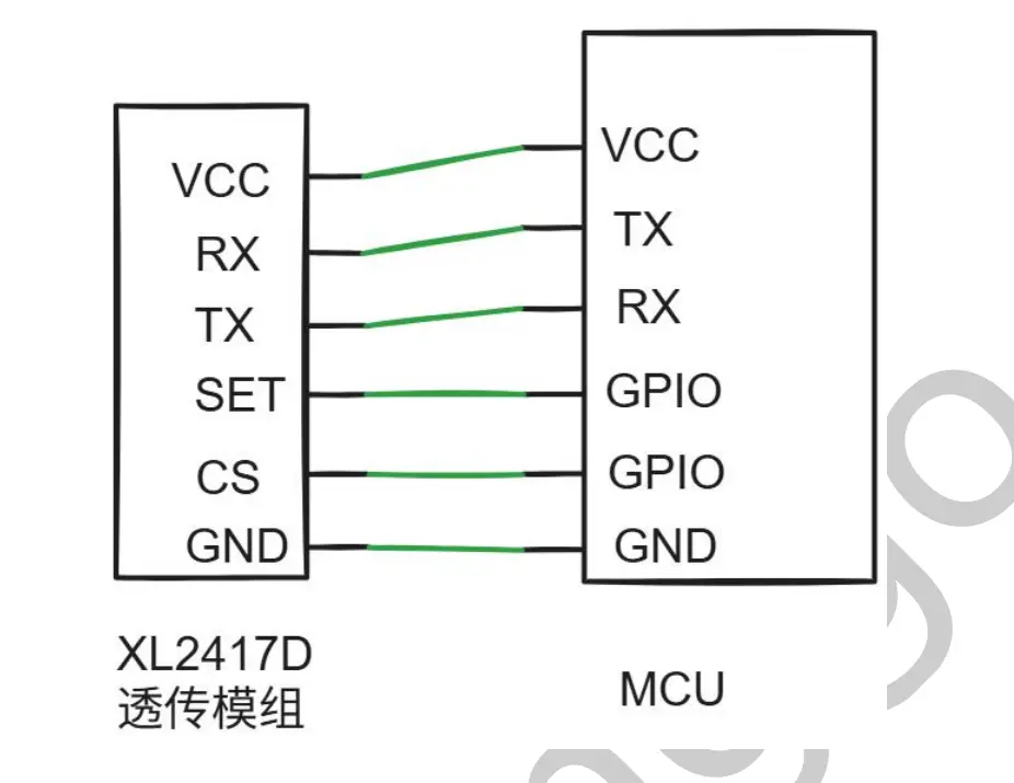

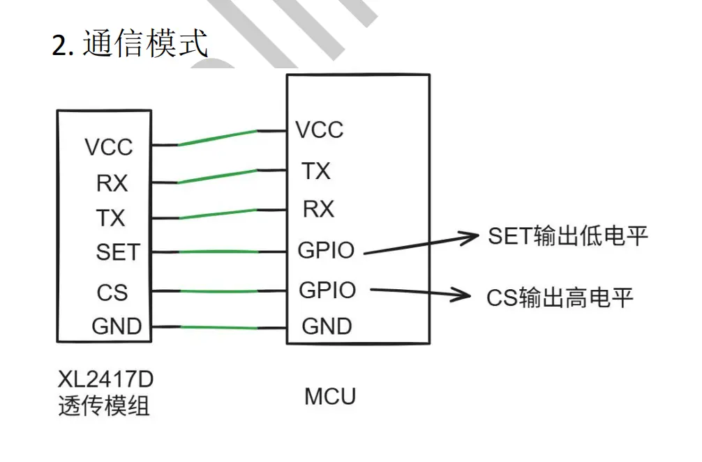

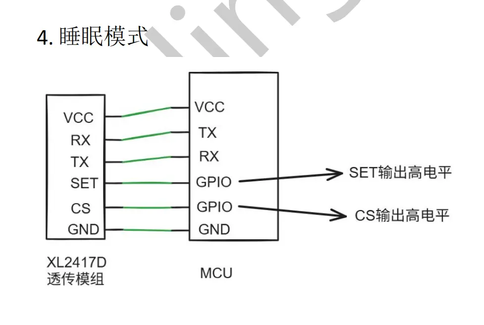

通信连接方式:
1.连接方式:
射频收发器
射频收发器
射频收发器
射频收发器
射频收发器
