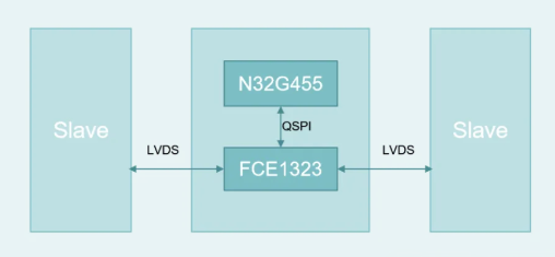

基于自主研发的 EtherCAT 从站芯片 FCE1323与N32G455RCL7所设计功能板,主要由以 FCE1323 为通信核心,搭配国民技术 N32G455RCL7 主控 MCU,形成 "通信 + 控制" 的全国产完整硬件架构,功能板依托背板方案底板进行测试,通过 FCE1323 的 SQI 接口与 MCU 实现高速数据交互。板上同时保留 SWD 接口用于程序烧录与调试。以便帮助工程师节省底层硬件搭建工作,
加速功能验证与调试,提升研发效率。
ethercat
开发板通过EtherCAT协议实现高速实时通信,支持主站(如TwinCAT软件)可直接配置和监控IO状态,通过MCU可以做多种功能级扩展,同时满足工业级实时性和扩展性需求。

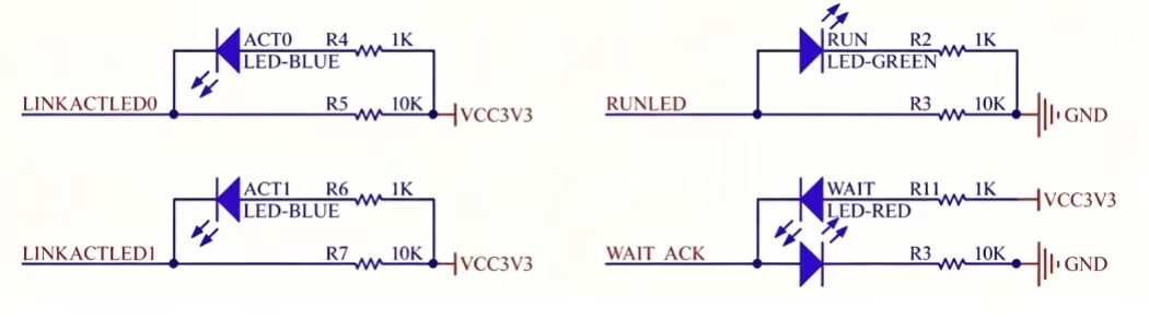

实时状态可视化,板载RUN(绿色)、ACT(蓝色)、WAIT/ACK(红色)等多色指示灯,可实时显示从站设备的运行状态(如正常运行、数据传输、等待响应),方便工程师快速排查设备故障,降低现场调试难度。
ethercat

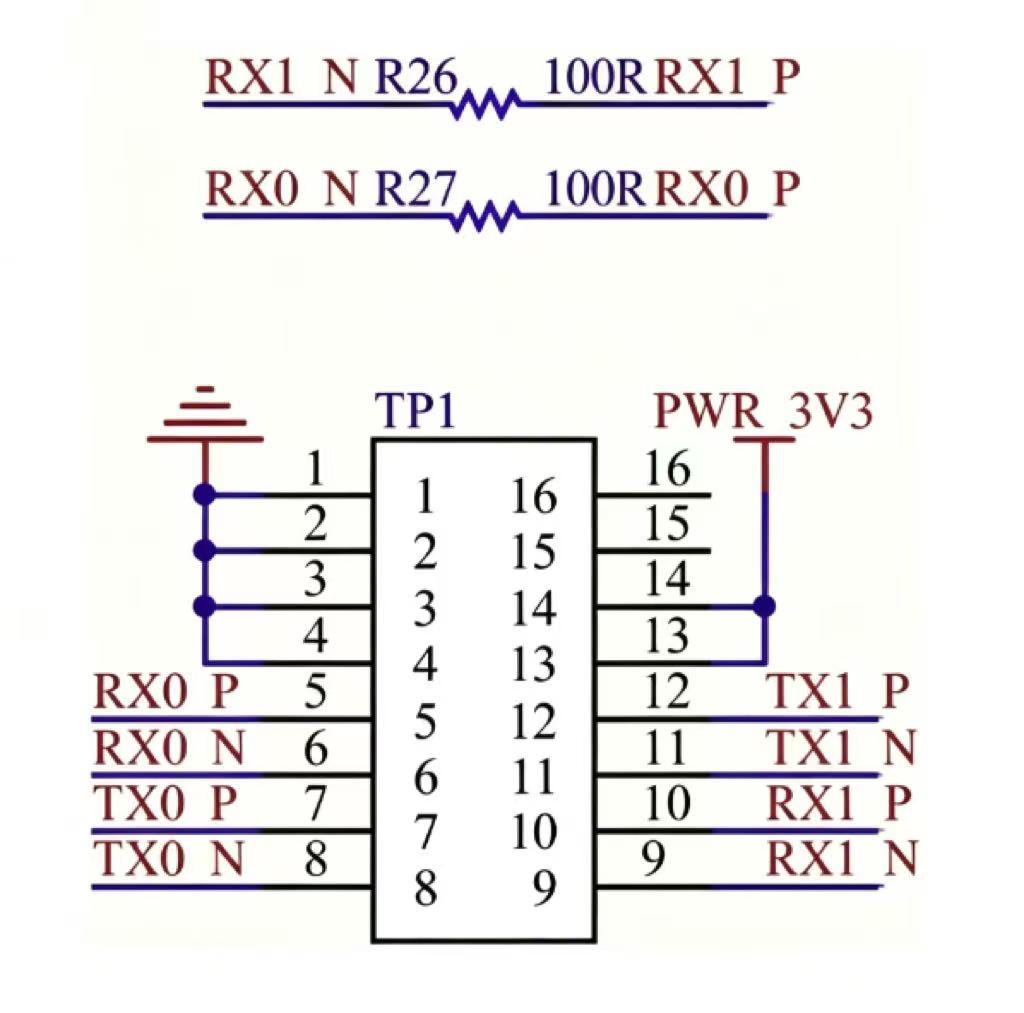

集成化 LVDS 设计,FCE1323 芯片内置两路 LVDS 接口,功能板无需额外搭载物理层元器件,缩短传输延时,还降低了硬件成本与信号干扰风险。
ethercat
