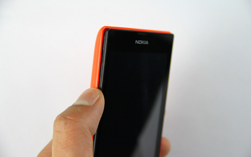

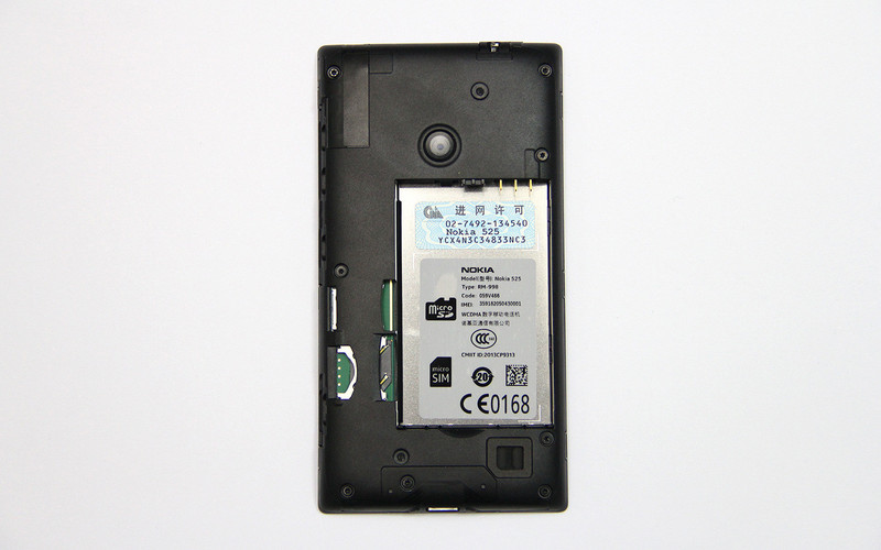

第一眼看去总会以为Lumia 525是一款一体机,但实际上它的后壳是可拆卸的,这自然会为拆机工作带来很大的便利,只是后壳的拆卸较为困难,因为Lumia 525并没有在边框处安置拆卸槽,所以就需要我们用指甲或专业的工具撬开后壳

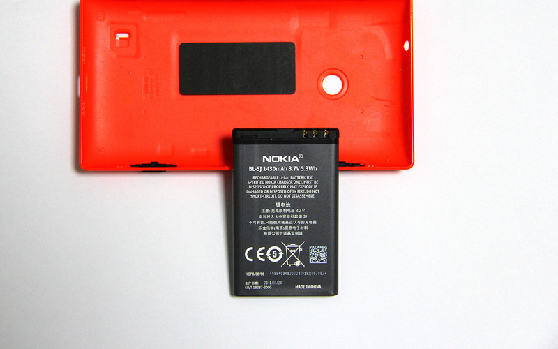

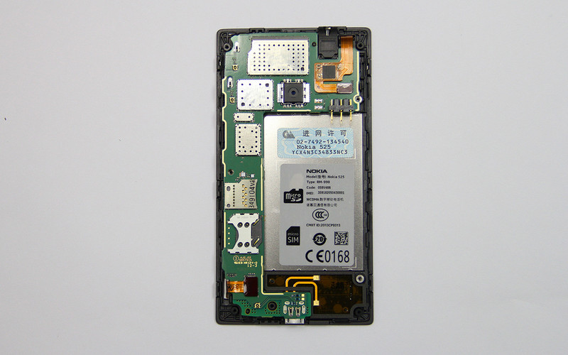

打开后壳,我们看到Lumia 525配备了1430毫安时电池、MicroSIM(小卡)卡槽、MicroSD卡槽,以及8枚“六角”螺丝。
图为诺基亚525内置的1430毫安时电池
图为内置MicroSIM(小卡)卡槽、MicroSD卡槽,以及8枚“六角”螺丝

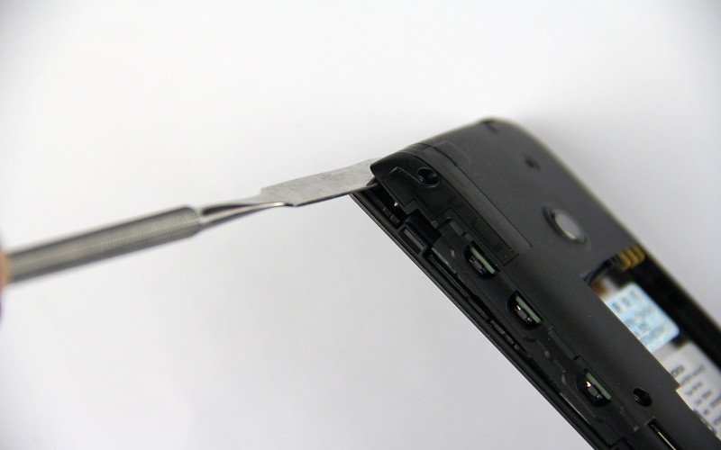

首先,使用专业螺丝刀把这8枚螺丝拆除,然后用撬棒沿边框缝隙线撬开,就可以把中壳拆开
需要注意的是,中壳上安置有十处卡扣,以保证和机身主体固定,所以在用撬棒分离中壳时,一定要注意力度,避免损坏卡扣

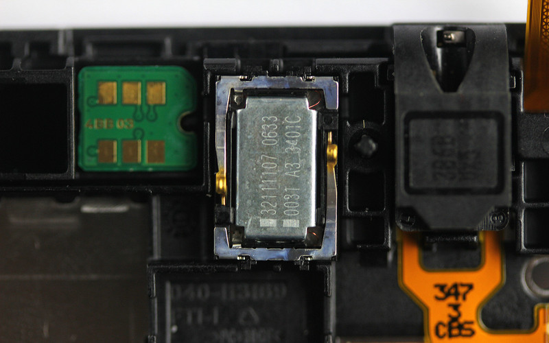

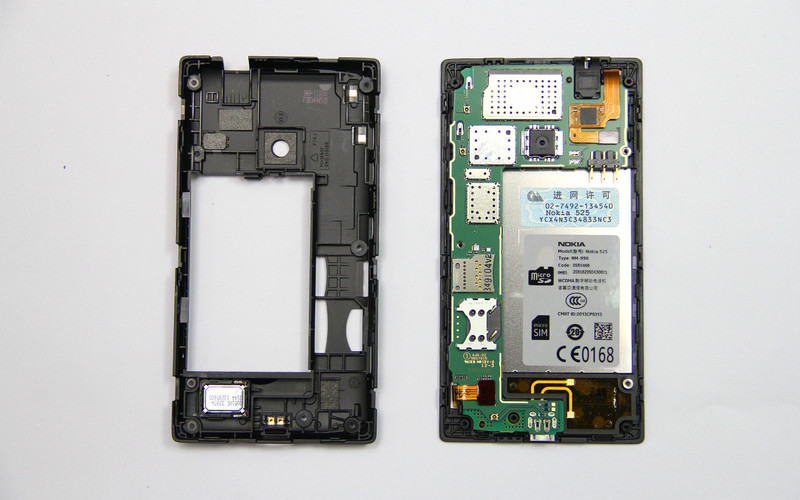

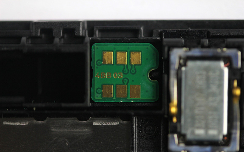

将中壳取下,可以看到,其内部非常的简洁,除底部内置一枚扬声器外,再没有其它的元件
图为扬声器

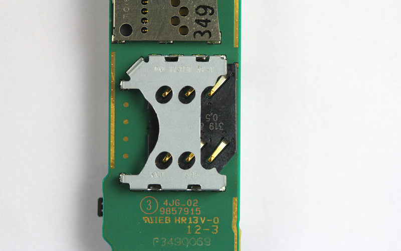

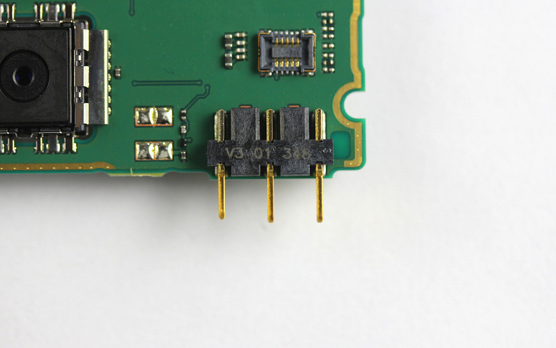

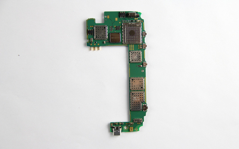

接着将目光转移至今天的主角,Lumia 525采用了“L”型主板,从正面来看这块主板的元件集成度并不是很高,我们可以比较清楚的看到后置摄像头、电池触点、MicroSIM卡槽、MicroSD卡槽,但除此之外,其他的零部件都被屏蔽罩遮蔽,而且屏蔽罩是与主板焊死的,因此无法拆解、识别

图为诺基亚主板电池触点
图为诺基亚525内置MicroSIM卡槽
图为MicroSD扩展存储卡槽

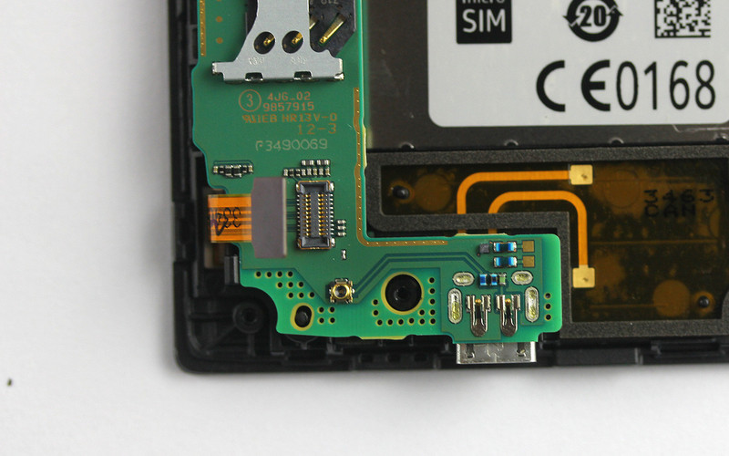

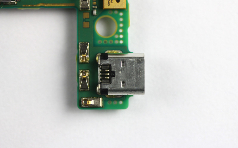

断开排线后可直接将主板取出,翻开主板背面,除可见的震动器、USB接口、按键外,其余依然是大片的屏蔽罩,且屏蔽罩均与主板焊死,这不仅会影响到我们对主要芯片的识别,还会对以后的维修造成一定的困难
图为诺基亚525震动器
图为诺基亚525主板上的USB接口

不过从工艺上来看,这块主板和零部件的用料都比较考究,做工精致,且没有找到毛糙的细节,整体品质在同价位产品中为最高。另外,元件集成度低,也就意味着故障率会低,同时也更易拆解和维修;屏蔽罩焊死同样是一把双刃剑,这样好处在于可为芯片提供更充分的保护
