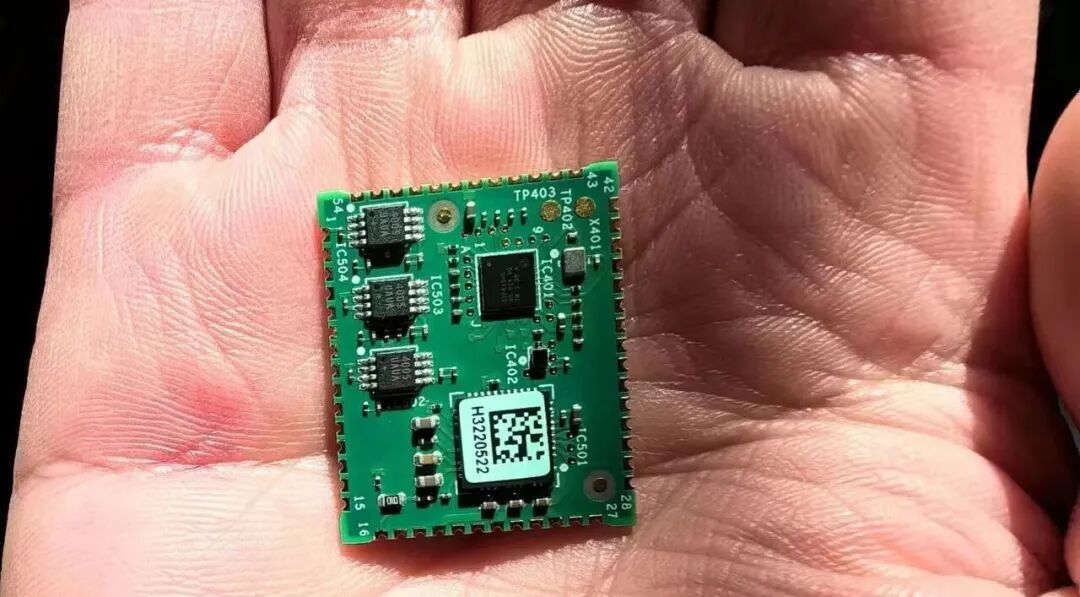

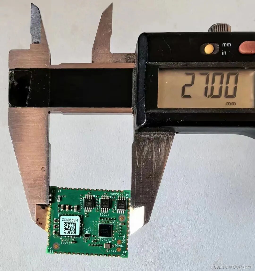

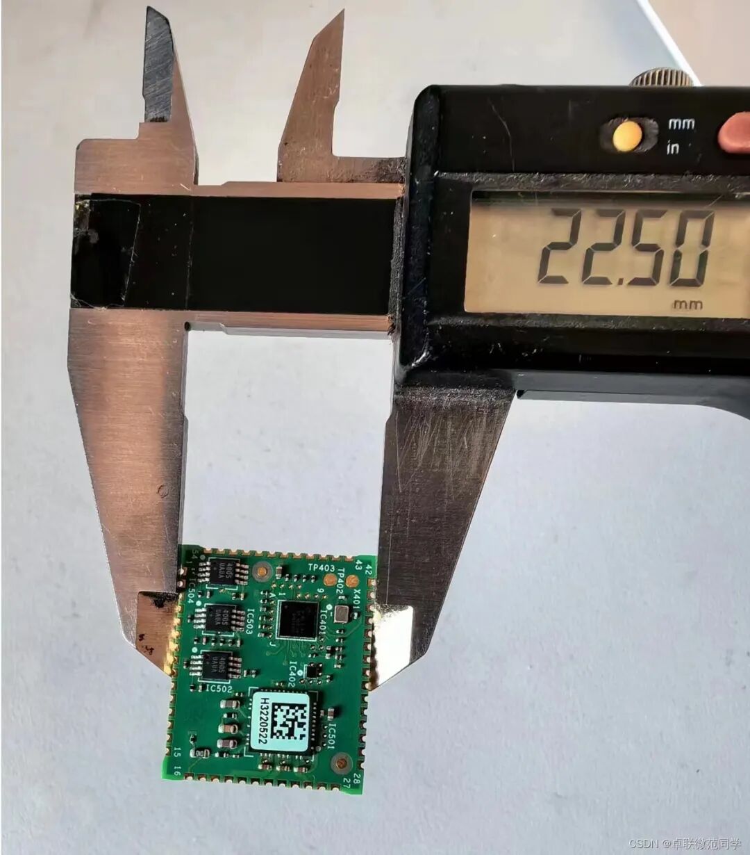

TMCM-1690 的体格只有 27mm × 22.5mm × 3mm。什么概念?
标准邮票的尺寸大概是30mm × 40mm 左右。也就是说,这块板子比一张邮票还小巧,在PCB 上占的面积,可能还不及你板子角落那颗 DC-DC 模块。

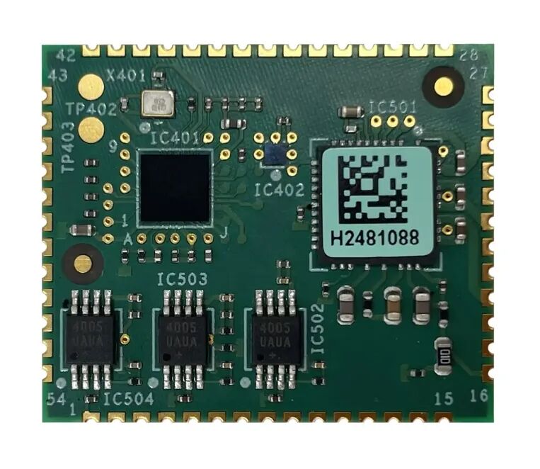

TMCM-1690 在 27mm × 22.5mm 的空间里,塞进了下面这些东西:
一颗带 FOC(磁场定向控制) 算法的主控 MCU
一个 6 路 MOSFET 栅极驱动器(基于TMC6100)
三路差分电流采样运放,支持低压侧电流检测
UART / RS485 / CAN 三种通讯接口
刹车斩波控制输出,应对回馈能量导致的母线过冲
短路保护,支持1 到 3 次重试,可调消隐时间
温度检测输入,可以外接NTC 监控外部 MOSFET 桥的温度
也就是说,你只需要在外面配上 6 颗 MOSFET、几颗采样电阻和必要的滤波电容,一个完整的伺服驱动功率级就搭好了。

一块比邮票小的板子,浓缩了 FOC 主控、三相栅极驱动、电流采样、温度检测、短路保护、刹车控制和三种通讯接口。 你只需要按需配上 MOSFET 和反馈元件,一套 60V/10A 级别的伺服驱动系统就算齐了。
它不是那种“参数标得猛但用起来像开盲盒”的开发板,而是正经按量产要求设计好的模块:边缘半孔邮票孔封装,可以直接贴装在载板上进回流焊,也支持手工焊接。也都给你备好了。
