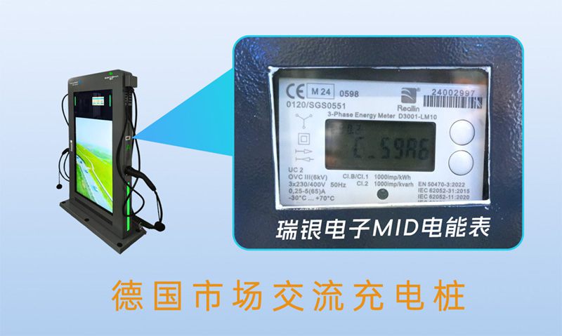

在行业展会现场,一款深圳企业专为德国市场研发的特色交流充电桩,凭借三大差异化设计,精准匹配欧盟法规与本地化需求,成为国产桩出海欧洲的典型参考案例。
电能表
这款交流充电桩外观极具辨识度:
从正面造型酷似直流大功率充电桩,但机身厚度清晰区分品类,是交流桩;桩体搭载超大 LED 高亮液晶显示屏,区别于小屏设计。

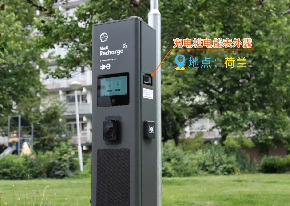

最贴合德系法规的设计,是桩体电能表外露可视化,也是欧盟、德国市场落地要求。
电能表
依托欧盟 MID 计量指令 2014/32/EU 与德国《计量法(Eichrecht)》,德国严控充电计费利益冲突,杜绝运营商既经营充电业务、又全权把控计量数据的弊端,要求计量数据全程透明可核验。
电能表
电能计量数值能由消费者直观查看,保障计费公正、规避计量篡改与乱加价问题。
电能表
该机型内置瑞银电子 D3001-LM10 三相交流电能表,通过欧盟 MID 强制认证,最大额定电流 65A,采用便捷导轨式安装,计量精度、防篡改性能满足欧盟全区域准入标准,在合规与成本之间实现平衡,适配欧洲大批量交流桩项目落地。

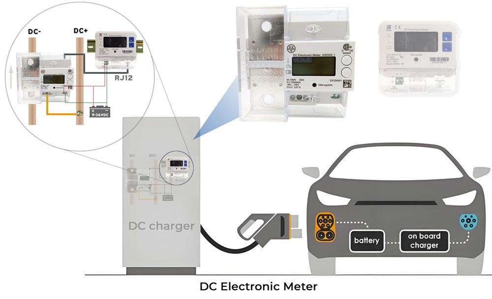

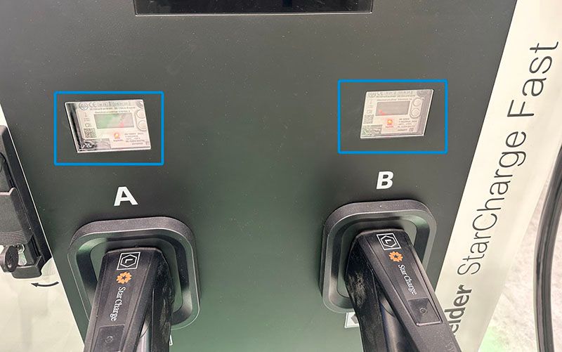

如上图:海外版星星充电直流充电桩,直流电能表外露方式

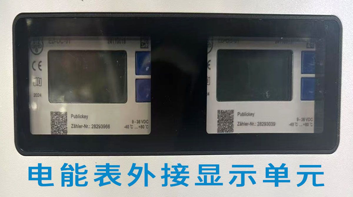

即便直流充电桩,德国也要求通过壳体透明开窗,裸露电表;若结构受限无法外露本体,可外接独立显示单元,联动电表同步展示用电量。
