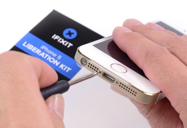

本次我们拆解的是香槟金色iPhone5S,拆机前我们需要取出SIM卡
iPhone5S依旧使用了苹果自家独特的Pentalobular螺丝,普通螺丝刀拆解不下来,需要苹果专用工具
iPhone5S拆机需要用到一些特殊的拆解螺丝刀工具,并且拆解也会破坏螺丝,不得不说,苹果在防拆解方面做得比较严格
由于iPhone5S拆机螺丝的拆卸是破坏性的,这点大家需要注意,不过市面上也有iPhone5S螺丝出售,但目前只有银色和黑色,并且价格不便宜

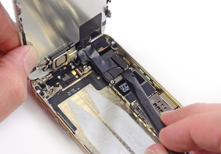

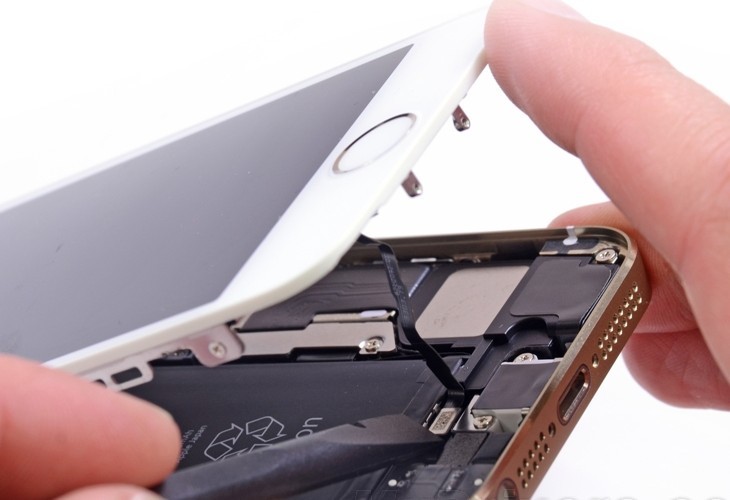

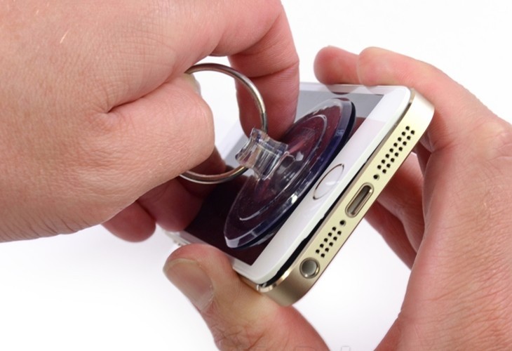

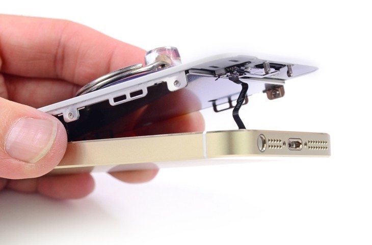

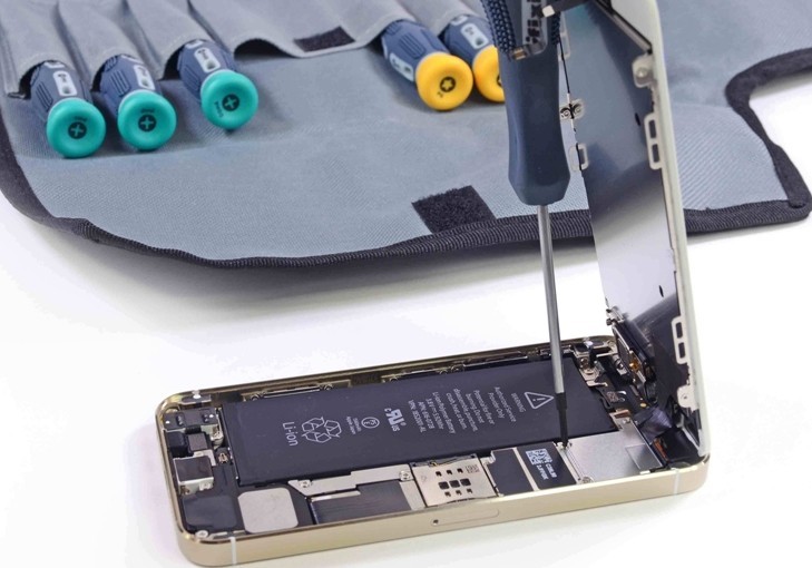

拆解完iPhone5S固定螺丝之后,我们就可以从屏幕面开始拆解了,拆机方法与iPhone5相同,需要使用吸杯分离屏幕前面板
iPhone5S做工非常结实,光靠吸杯还不够,还需要轻轻地撬了一下,如图所示

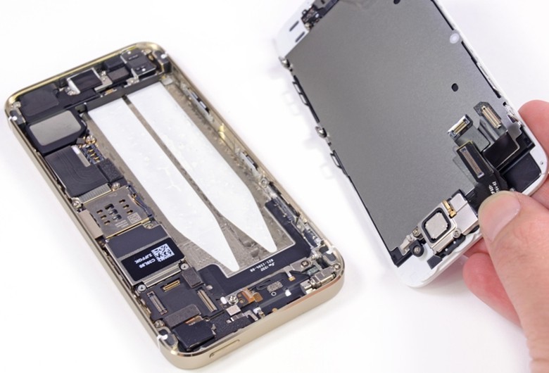

需要注意的是在iPhone5S屏幕与机体分离的时候一定要小心翼翼,因为iPhone5S内部底部多了一条排线,连着Home键里的Touch ID传感器和Lightning闪电接口,一旦分离屏幕用力过大就可能扯断排线
iPhone5S内部的这条排线很容易拆解,如图所示
完成之后我们就可以看到iPhone5S的内部结构了,和我们熟知的iPhone5内部其实区别不大

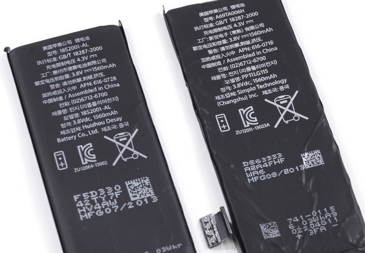

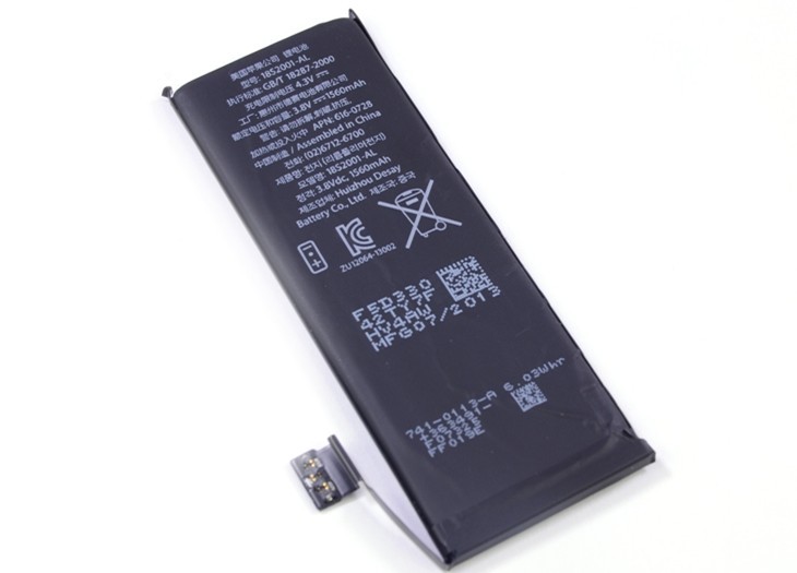

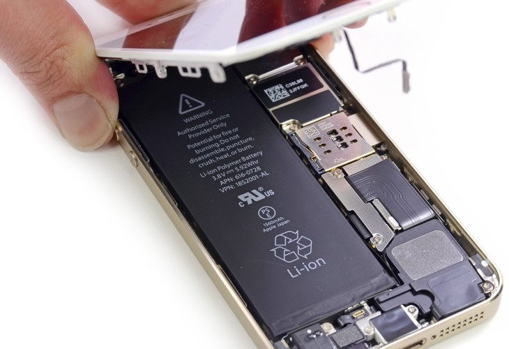

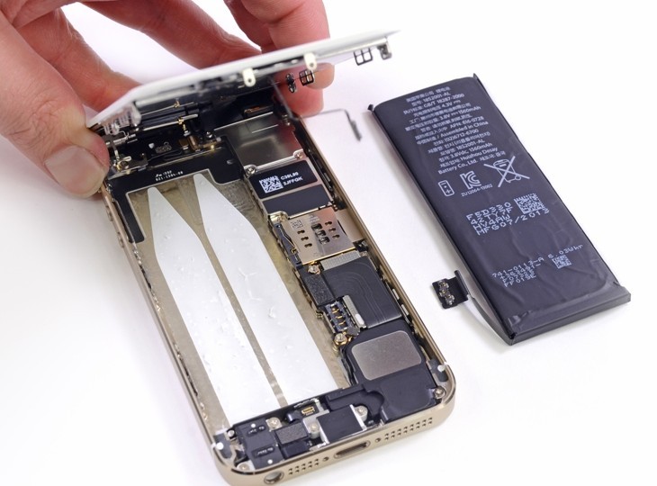

iPhone5S内部电池拆解与以前的“拉勾”设计iPhone5有所不同。徒手取电池就不要想了,只能硬撬,如图
iPhone5S电池不可拆解真是做到家了,内部用了两大坨粘合剂来固定电池,要拆解电池可是要耗费比较大的力气
iPhone5S内置了1560毫安电池,容量相比iPhone5要大一些
iPhone5(1440毫安)与iPhone5S电池对比

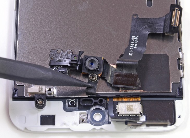

接下来我们进行的是iPhone5S屏幕拆解。在此之前需要断开摄像头、数字转换器、液晶屏排线等
拆解下来的iPhone5S屏幕特写,iPhone5S依旧采用了4英寸小屏幕,对于时下流行的5英寸以上大屏手机来说,iPhone5S屏幕感觉真不够给力

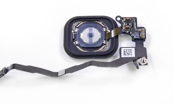

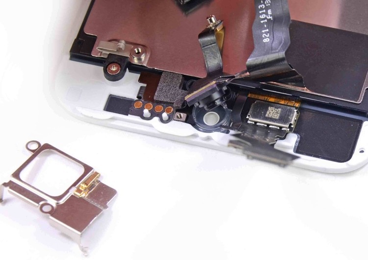

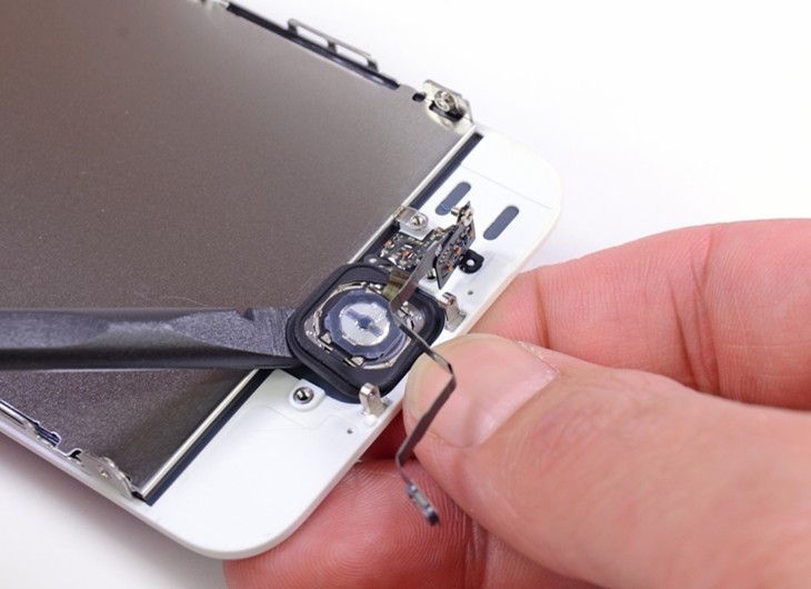

iPhone5S底部Home键拆解,拆解很容易,并且其上还带有Touch ID指纹传感器,如图
iPhone5S带有指纹识别传感器的Home键特写,蓝宝石水晶覆盖着传感器起着保护作用,但耐用性还不得而知

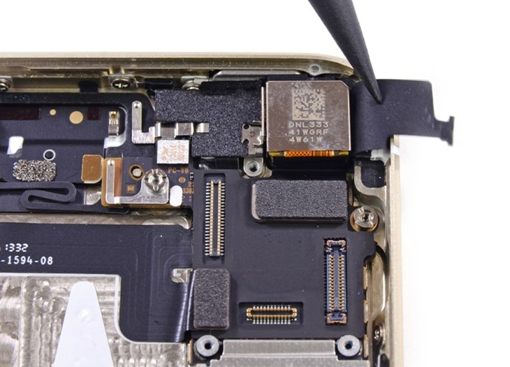

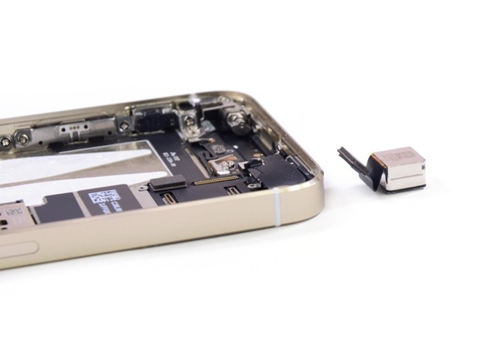

iPhone5S采用800万像素iSight摄像头,表面编号DNL333 41WGRF 4W61W,这里我们进行的是摄像头拆解
拆解iPhone5S摄像头后我们发现,DNL开头的编号和iPhone 4S、iPhone 5保持一致,因此可以断定传感器依然来自索尼,但是因为像素尺寸增大到了1.5微米,所以肯定不是之前的IMX145,而是新型号
底部编号AW32 65BD 4511 b763

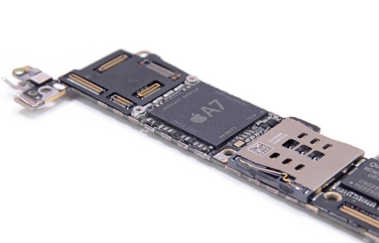

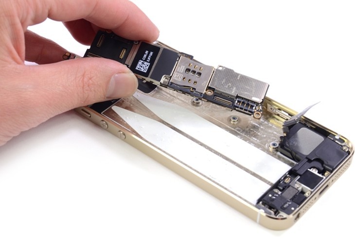

iPhone5S内部主板的拆解特写
iPhone5S内部主板拆解和以往的iPhone5相类似,不过并不完全一样,iPhone5S天线互连排线没了,拆机显得更为简单一些

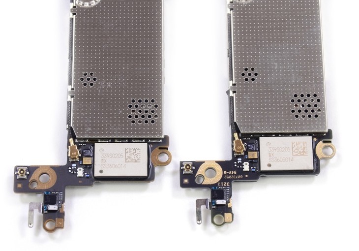

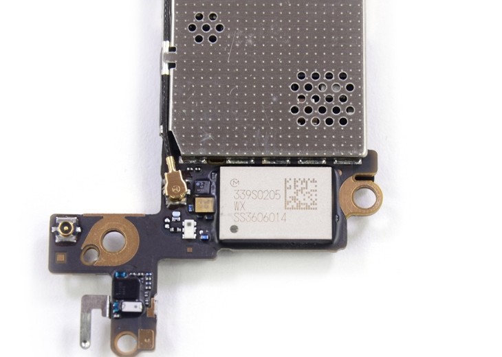

iPhone5S内部主板上的Wi-Fi无线模块是Murata 339S0205,据说基于博通BCM4334,支持802.11n
对比16GB、64GB版iPhone5S,乍一看完全一样,但是右侧的多了个编号94V-0,似乎暗示来自不同代工厂

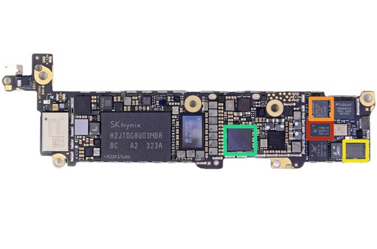

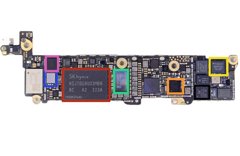

iPhone5S主板正面芯片特写,其中粉色区域(德州仪器37C64G1),蓝色区域(博通BCM5976触摸屏控制器)、红色区域(海力士H2JTDG8UD3MBR 16GB NAND闪存)、绿色区域苹果338S1216、黑色区域为Skyworks 77810芯片、橙色区域为高通PM8081射频电源管理单元芯片、黄色区域为TriQuint TQM6M6224滤波器
其他方面,红色区域为Skyworks 77355芯片、橙色区域为Avago A790720功率放大器、黄色区域为Avago A7900功率放大器、绿色区域为苹果338S120L芯片

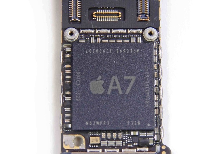

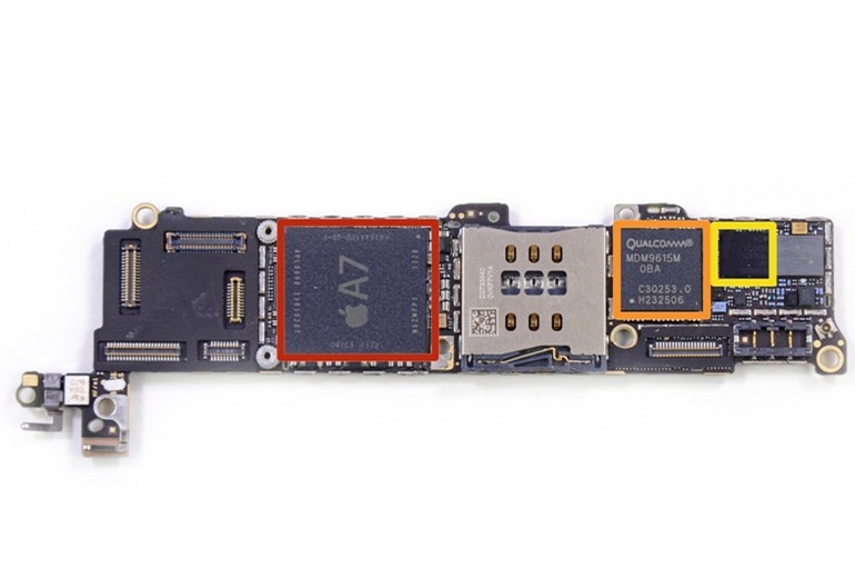

iPhone5S主板背面是核心芯片,如图标注所示,红色区域为苹果A7 APL0698 SoC处理器、橙色区域为高通MDM9615 LTE基带、黄色区域为高通WTR1605L LTE/HSPA+/CDMA2000/TD-SCDMA/EDGE/GPS收发器
iPhone5S搭载了最新的1.2G双核A7处理器
苹果A7处理器基于64位架构,相比之前的32位A6处理器更为先进
iPhone5S前置120万像素FaceTime摄像头拆解特写

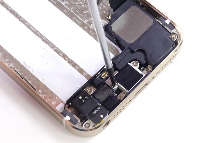

iPhone5S其他配件拆解,还需要拆解几颗螺丝
iPhone 5S拆机评测:iPhone5S拆机图解教程

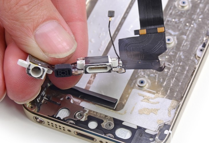

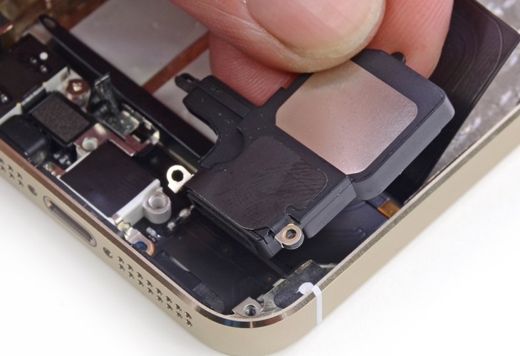

iPhone5S底部样式器拆解特写
iPhone5S一体耳机、麦克风、Lightning接头拆机特写

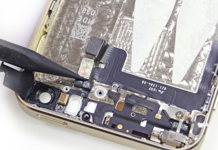

iPhone5S双LED闪光灯拆解特写
拆解下来的iPhone5S内部配件全家福
