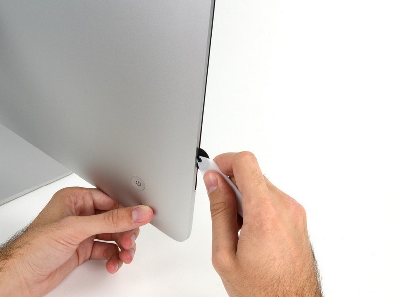

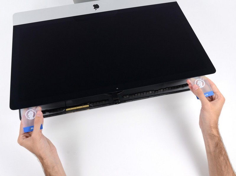

拆解第一步,需要使用专业工具从面板玻璃侧面的缝隙切入,沿边框划开(左右,以及上边框),将屏幕与机身分离。新款iMac在固定屏幕时使用了大量的双面胶,因此在划的时候一定注意扶稳屏幕!

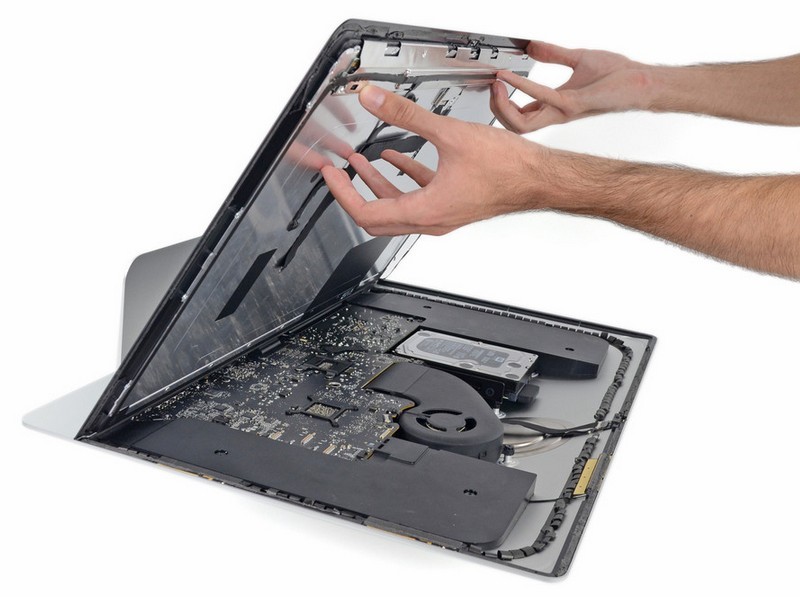

将双面胶划开之后,用专业工具或强力吸盘将屏幕抬起,缓缓打开。注意,开的过程要慢,因为有一些排线需要断开。
从2012款开始,苹果为iMac使用了一体式的面板封装,以避免进灰问题。液晶屏幕与表面的玻璃面板是一体的,因此屏幕拆解就到这里,断开所有排线后放到一边。

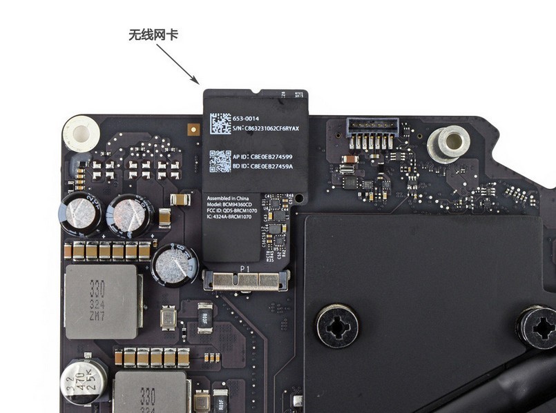

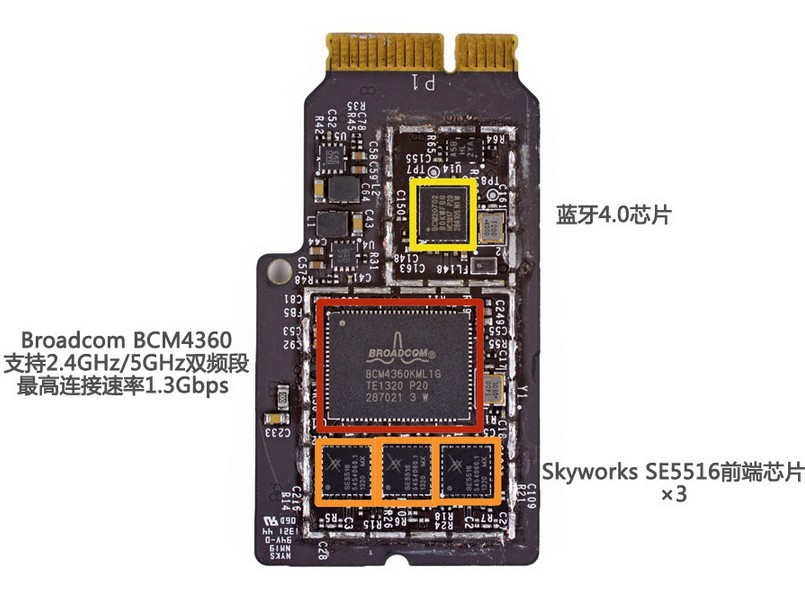

Broadcom无线网卡,支持802.11a/b/g/n/ac无线协议,2.4GHz/5GHz双频段,最大连接速率1300Mbps,集成蓝牙4.0。

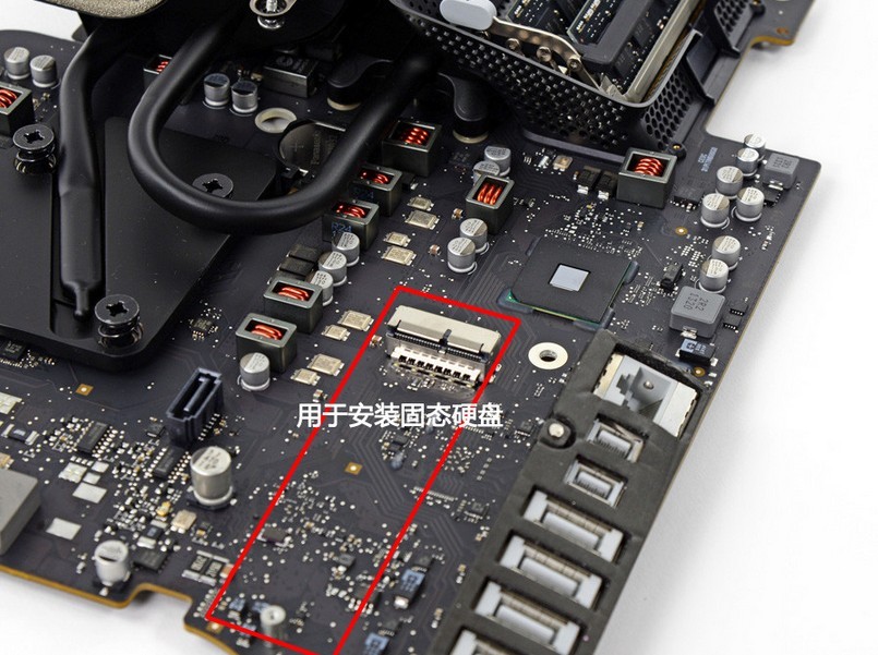

全新iMac引入了基于PCI-E通道的固态硬盘接口,从形状上来看和新款MacBook Air采用的相同,可用于组建Fusion Drive,或者直接安装一张大容量固态硬盘作为主盘。

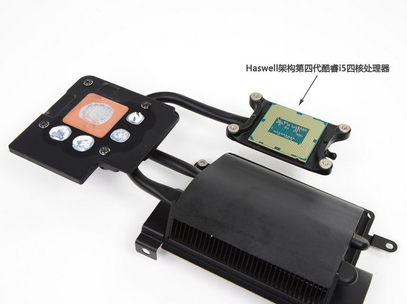

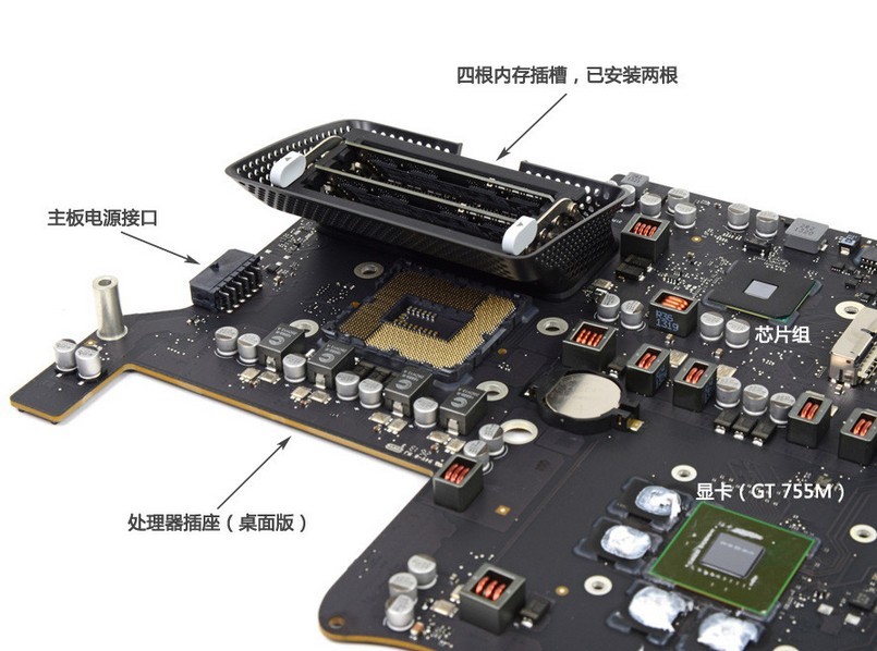

27英寸低配iMac的主板,处理器采用插座式,因此可以插拔更换。
27英寸低配iMac采用的散热器。其中,处理器、独立显卡都只具备一根热管。

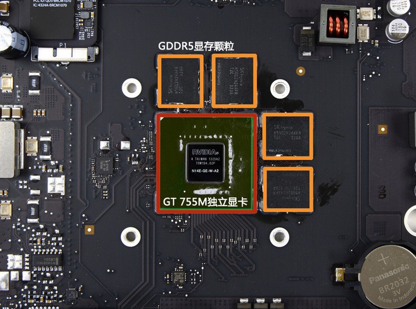

低配版本的27英寸iMac具备NVIDIA GeForce GT 755M板载独显,拥有1GB GDDR5显存颗粒,显卡不可升级。

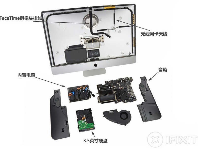

上一张部分零件的合影。可以看到,新款27英寸iMac低配具备3根天线,内置电源,配备3.5英寸机械硬盘(西部数据,最大3TB),立体声音箱且体积很大。
