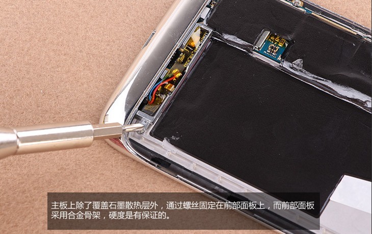

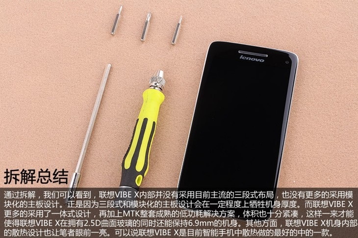

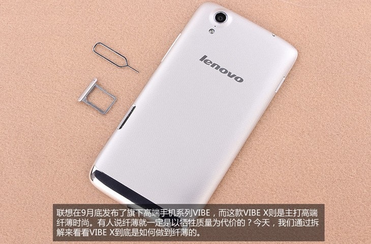

通过以上对联想VIBE X拆机图解可以看到,联想VIBE X智能搜集内部并没有采用目前主流的三段式布局,也没有出更多的采用模块化主板设计,正式因为三段式和模块化的主板设计上会在一定程度上牺牲机身厚度,因此联想VIBE X更多的是采用了一体式设计,内部设计十分紧凑,搭载了低功耗处理器,并且加入了众多的石墨散热散热层,保证内部紧凑的空间也会有较好的散热能力,因此该机的散热是一大亮点,是目前智能手机中,在散热方面做的非常不错的一款超薄手机,因此联想VIBE X 内部做工还是非常不错的,质量可靠。
联想VIBE X采用5英寸1080P全高清IPS屏幕,搭载1.5GHz联发科MT6589W四核处理器、2G运行内存以及16GB存储空间,电池电芯容量为2000毫安时,从配置上看该机性能上并不属于高端,属于时下主流水平,该机最大的亮点主要在于3D激光镭雕为例工艺、6.9mm轻薄机身以及水滴造型弧面设计,主要卖点在于精致外观
联想VIBE X手机真机拆机图

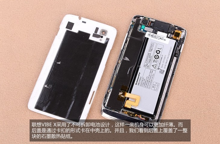

联想VIBE X后壳拆解
联想VIBE X拆机后壳上的石墨散热层特写

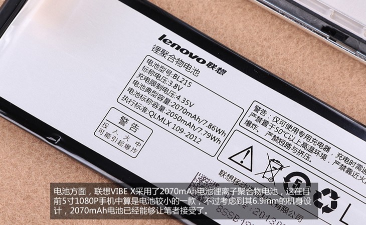

拆解下来的联想VIBE X电池特写

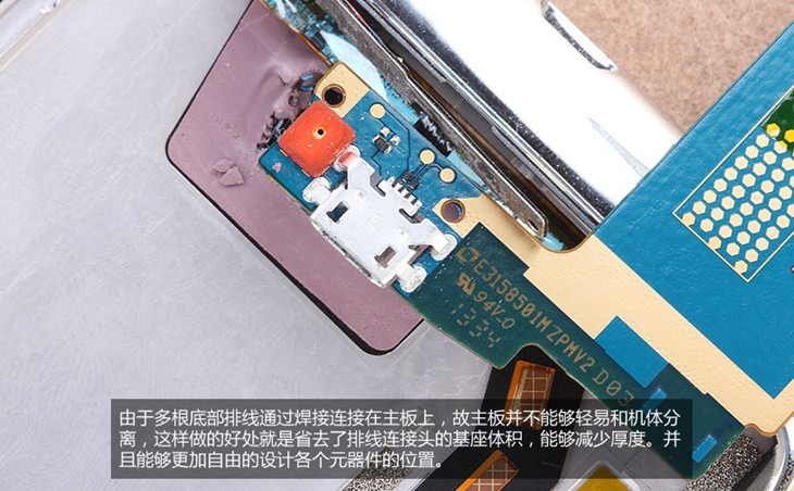

联想VIBE X主板拆解图片

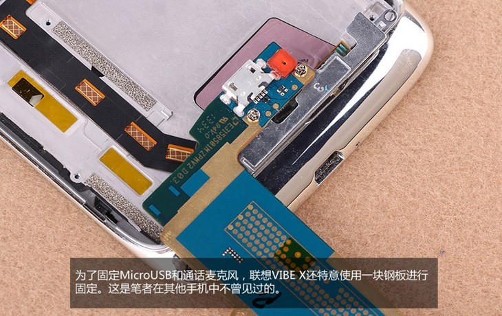

为了固定MicroUSB和通话麦克风,联想VIBE X还特意使用了一块钢板进行固定,这是笔者再其他手机中还不曾见过的

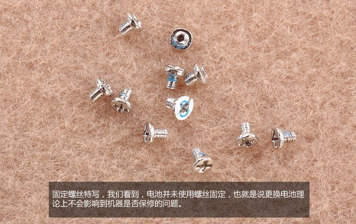

联想VIBE X拆机需要拆解11颗固定螺丝

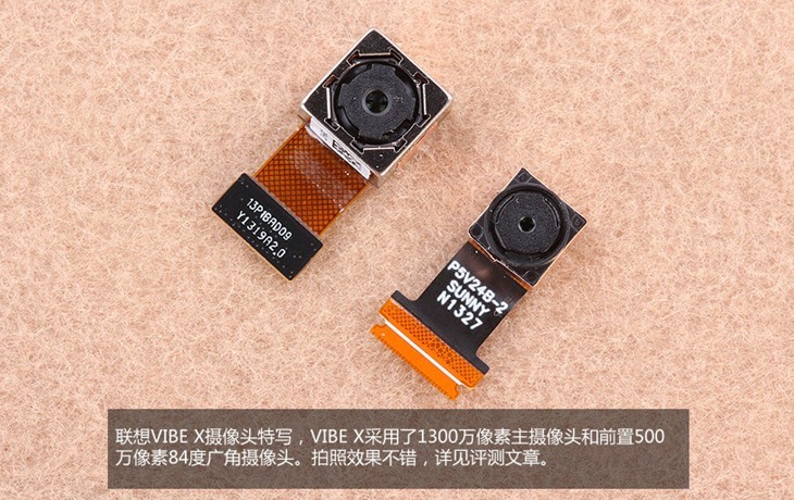

拆解下来的联想VIBE X前后置摄像头图片

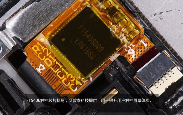

图为拆机下来的联想VIBE X内部的FT5406触控芯片特写

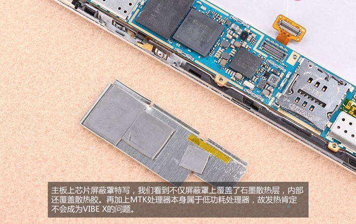

主板上的芯片屏蔽罩特写

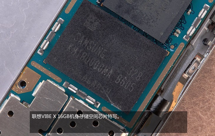

联想VIBE X 16GB机身存储空间芯片特写

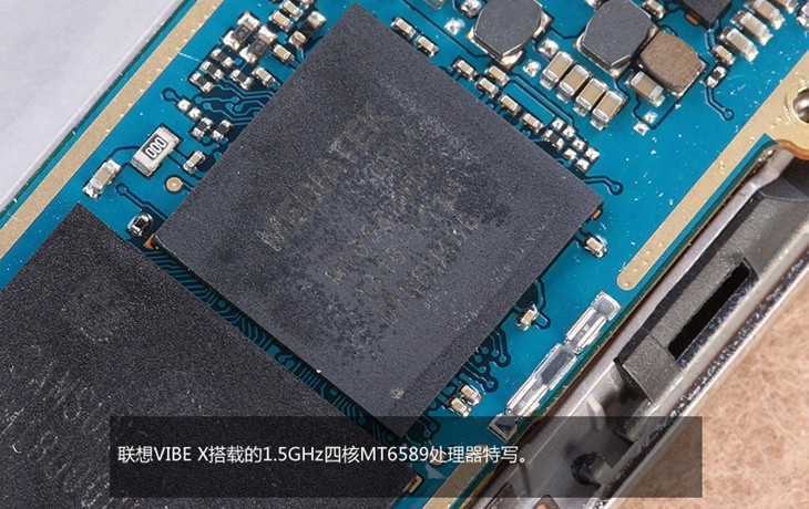

联想VIBE X搭载的1.5Ghz四核MT6589处理器芯片特写

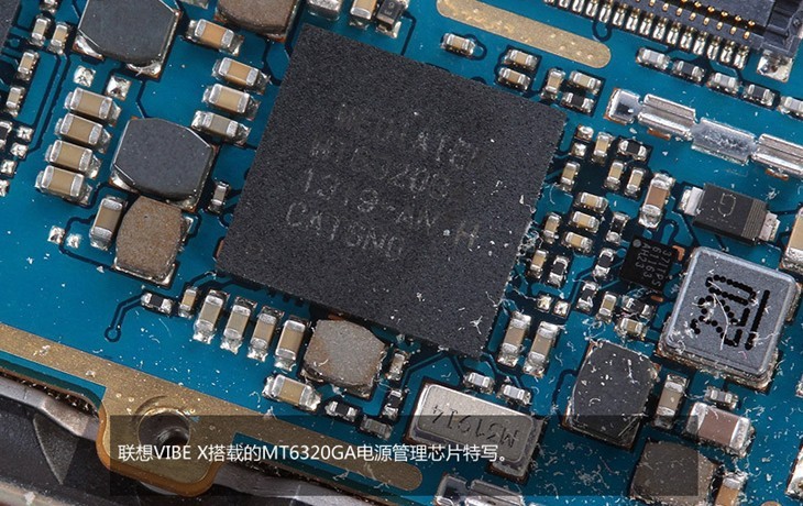

联想VIBE X搭载的MT6320GA电源管理芯片特写

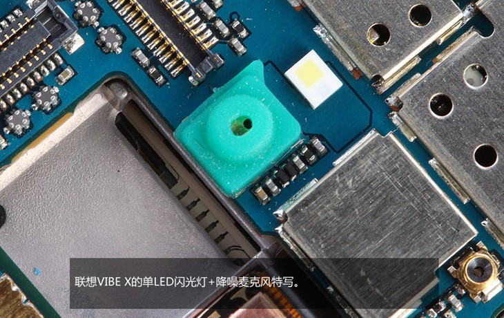

拆解下来的联想VIBE X的单LED闪光灯+降噪麦克风特写
联想VIBE X拆机图解总结
