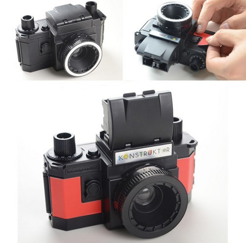

我们生活在这个只有想不到,没有买不到的时代里,根本不用去考虑买不到心仪的产品,但我们却越来越追求个性化,DIY的节奏也越发明显了。今天我就给大家介绍一款DIY相机,使用一到两个小时就可以将许多零件拼凑成一个相机,肯定瞬间成就感爆棚,当然了,这并不单单是个玩具,拼好后真的就是一台胶片相机了呢,赶紧行动起来吧。
我平时喜欢玩些不一样的小玩意,所以当我看到这个DIY相机的时候,毫不犹豫便下单购买了,心想着能自己整出一台相机是件多么牛的事情。

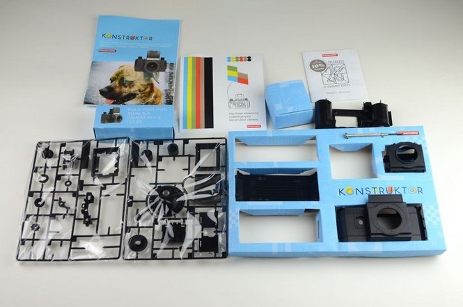

包装非常精致,并且很有个性,打开外壳后,先看到的是相机的前盖和后盖,我心想,这也不是很难嘛。当我把所有零件都取出来后摆在桌子上后,我就开始后悔了,如此之多的零件,对于我这个从小手就笨的人来说,简直就是噩梦的开始啊。

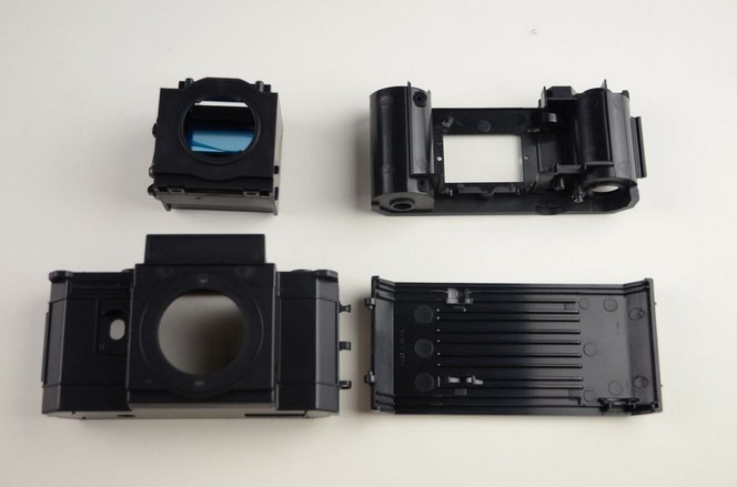

看到了前面板、后面板、胶卷仓和反光板,我心里就踏实点了,大不了我就不装里面的东西了,直接把这四样东西拼在一起,然后摆在家里当摆件好了。

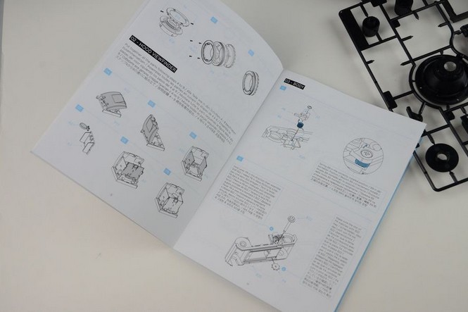

说明书非常详尽,看到这样负责任的说明书,我还是忍不住拼了起来。

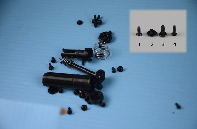

当我看见如此之多的零件时,我脑袋瞬间就大了,看过说明书后发现,组装中会涉及到四种不同的螺钉,1号螺钉是锥头的,2号有一个垫片,3号和4号都是圆头螺钉,但3号更大一些,大家在组装时要多加注意螺钉的编号。

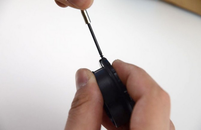

包装中包含了一个螺丝刀,对着说明书我就开始动手啦,在组装中还是要多用巧劲,蛮劲可能会损坏零件哟。

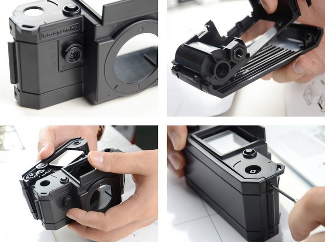

经过一个多小时的拼装,各个零部件也都初见端倪,虽然其中有些不顺利,但仔细读下说明书就搞定了,所以大家在操作中有不懂的地方,就勤看看组装图就OK了。

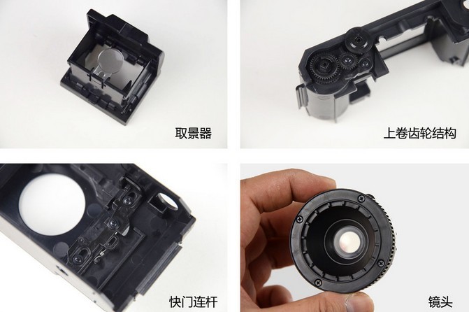

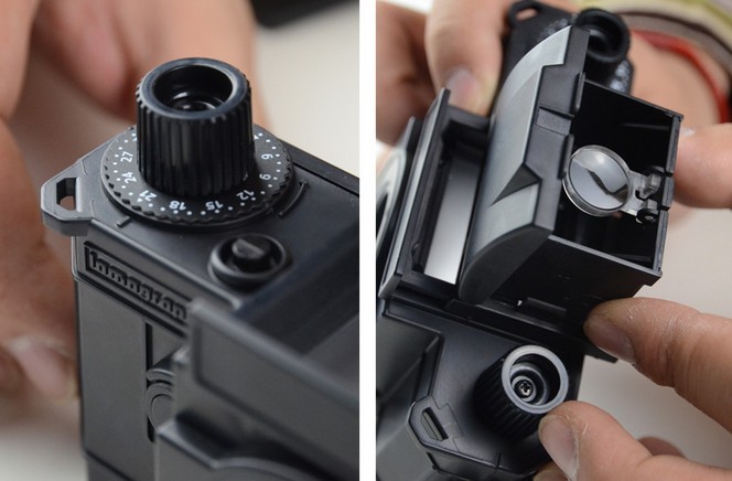

各部件准备完毕,开始最后的拼装了。大家要注意取景器上面的毛玻璃最好不要用手按,这样会出现比较明显的指纹,最后在机身上拧上螺丝就搞定啦。
取景器和计数器是要最后安装的。

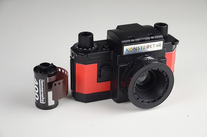

这些零件被我蹂躏了将近两个小时以后,终于得以团聚。(先哭一个,太激动了)最后我们给他们穿衣服吧,随包装带了一整张贴纸,我们仅贴了非常醒目的红色贴纸。

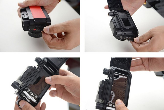

虽然是DIY相机,但毕竟是一个可使用的胶片机,我们只要把胶卷正确的安装到胶卷仓中就可以了,大家千万不要在拍摄时将后舱盖打开,否则照片都会没了。
当把这台DIY相机拼装好后,心中的成就感油然而生,在拼装过程中我感觉比较顺利,模具设计的比较合理。但由于镜头光圈略小,导致取景器较暗,不过不会影响使用的,喜欢手工的朋友,不妨买上一台拼一个试试。
