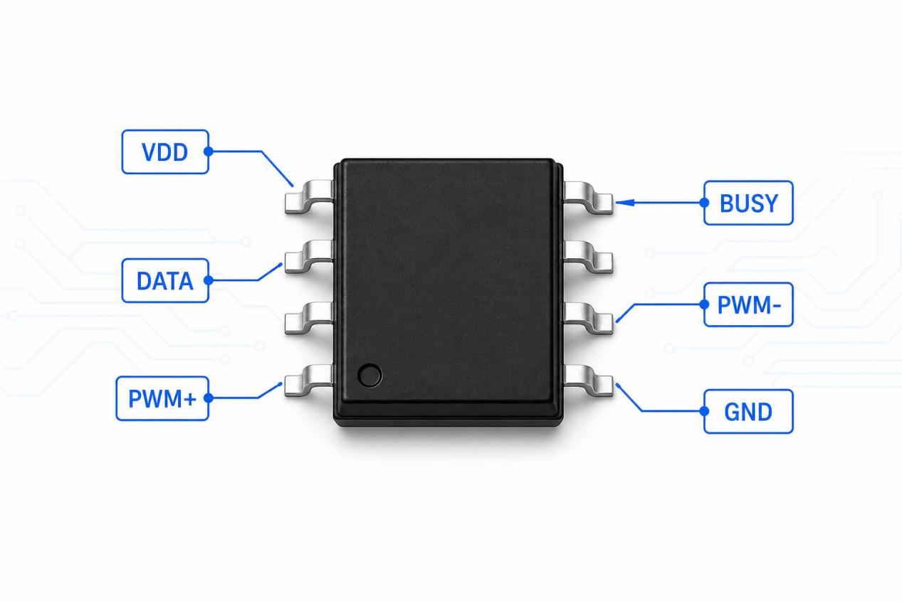

二、硬件怎么接?最简方案只需两根线
使用SOP8封装的芯片,引脚数量不多,这对于空间紧凑的体温计来说就比较合适。还推荐了一线串口模式,这种模式仅仅占用MCU的一个IO口。
请您提供具体需要改写的文章内容,这样我才能按照要求进行改写。
VDD(6脚):接2.2V~5.5V电源,体温计常用3V或3.7V锂电池均可直接供电
GND(8脚):共地
DATA(2脚):接MCU的一个GPIO,用于发送控制指令
BUSY(1脚):可选接MCU的另一个GPIO,用于判断播放状态
PWM+(7脚)和 PWM-(5脚):直接驱动8Ω/0.5W喇叭,或者外接功放
存在一个容易被忽略的细节。芯片的那个IO2,也就是DATA引脚,是不可以去加上拉电阻的。资料中表明在上电的时候IO2如果处于高电平状态,就有可能会让IC进入非工作模式。所以MCU这一方面对于这个引脚建议配置成开漏输出或者普通推挽输出,并且外部是不加上拉电阻的。如果是喇叭驱动的情况,要是体温计外壳空间足够的话,直接用PWM来推动小喇叭就可以了。很多额温枪使用的是8Ω、0.5W的微型喇叭,声音的清晰度足够用来报数。
若你希望获得更为响亮的音效,那么不妨外挂上那个WT1312功放。还有十分重要的提醒,资料中提及,使用4R的喇叭或者并联喇叭,有可能会致使芯片PWM出现LATCH - UP的情况,如此一来便无法进行播放,需要重新上电才能够恢复,如果情况严重,还极有可能将芯片烧毁。所以喇叭阻抗建议选择8Ω,不要使用4Ω。
