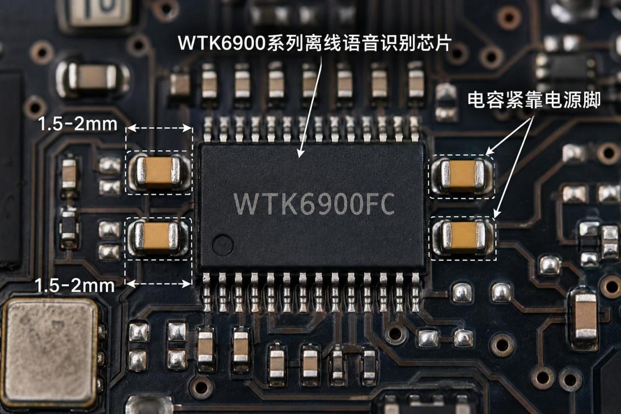

  电源布局的关键要求
  翻阅这几份手册,你会发现电源滤波电容的放置有明确规定:电容必须紧靠芯片电源引脚,距离控制在1.5-2mm以内。这是确保芯片稳定工作的基础。
  具体到每颗芯片:FC的AVDD、VCC、VOUT、VREG四个引脚各接4.7uF电容到地;HA和HC的VOUT接105电容(1uF),VREG接105电容;P的VOUT的LDO输出电容按推荐值添加即可。
  另外,MIC电路应远离功放、射频、PWM信号走线,以保证语音识别的信噪比。手册中的参考布局图非常直观,直接照着做就行。
