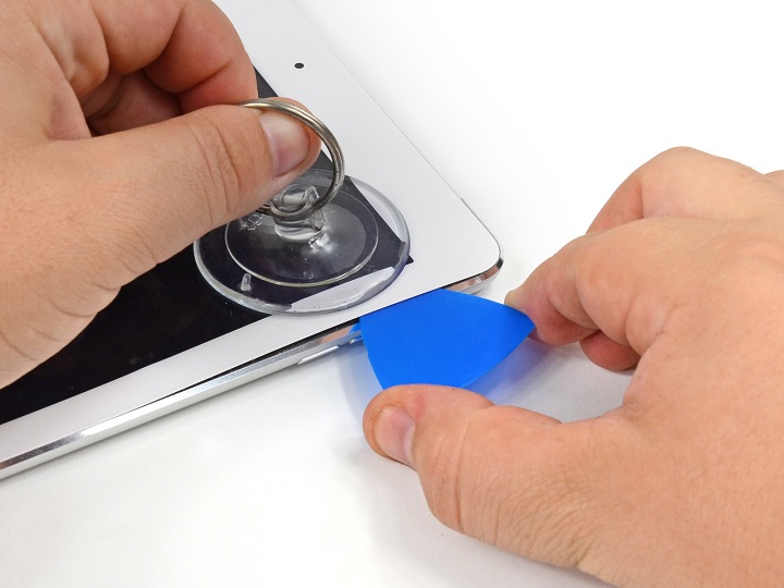

iPad Air拆解与iPhone手机拆解类似,先从屏幕开始
iPad Air拆解图解

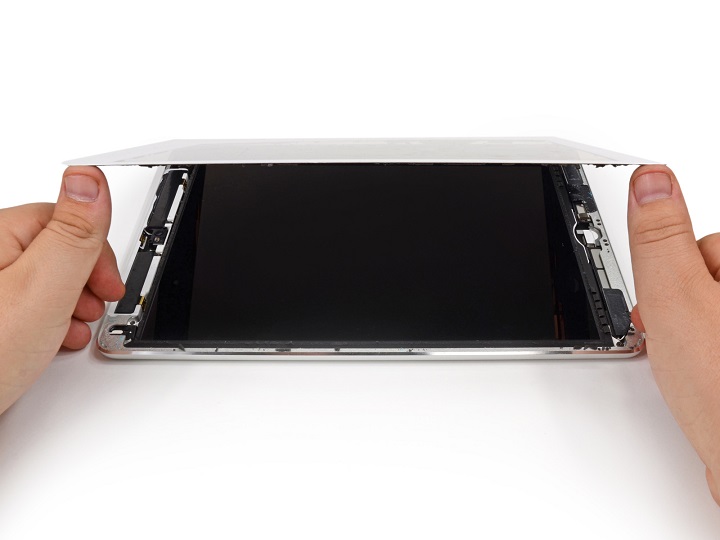

由于这些缝隙处均有胶水,因此我们需要很多薄片工具来耗开
通过一番努力,终于拆开了iPad AiR屏幕上盖

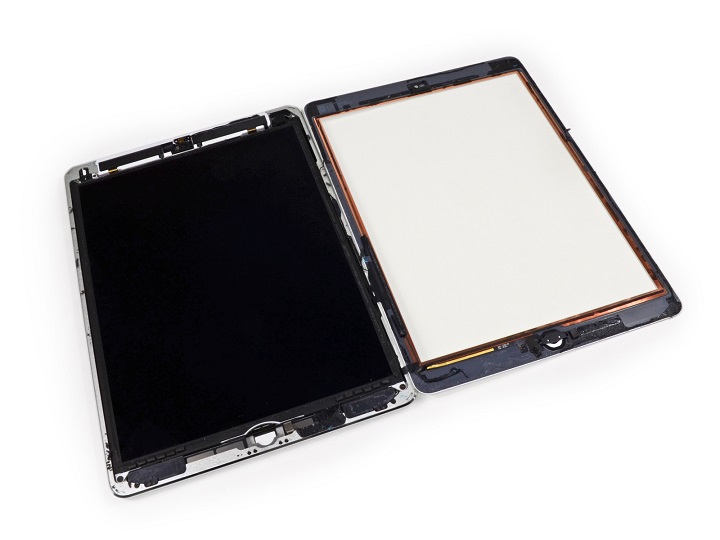

拆解下来iPad Air的屏幕

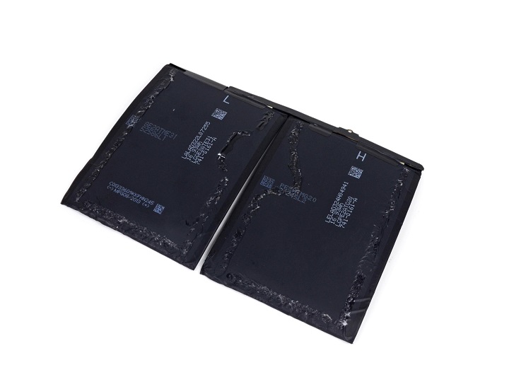

iPad Air电池为中国顺达电子制造,采用了双芯,容量8827mAh

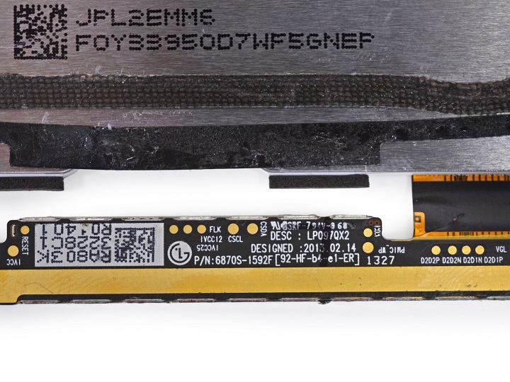

iPad Air平板电脑的屏幕主要由编号为LP097QX2主办芯片控制,属于LG Display生产
iPad Air平板电脑的LCD面板和前面板玻璃仍然是分离的,因此可单独更换
iPad Air内部这些排线是阻挡LCD、玻璃拆卸的最后障碍

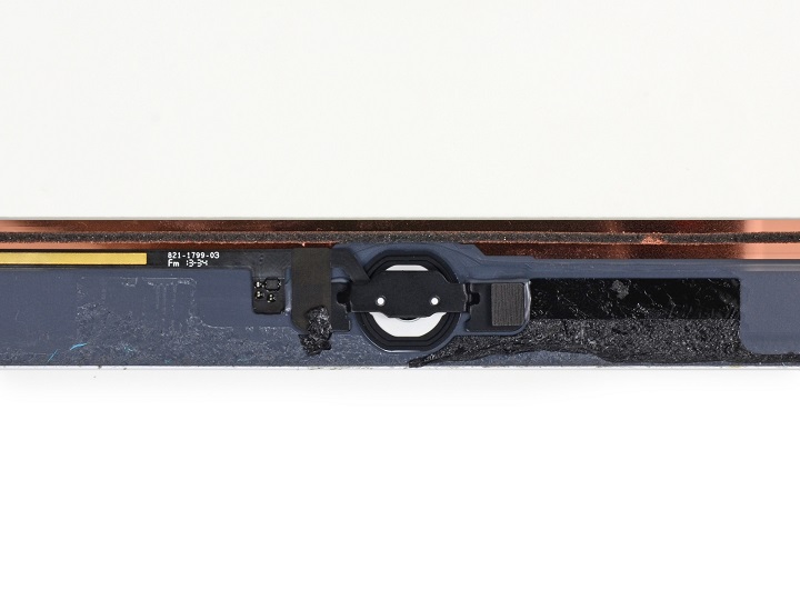

iPad Air的Home键

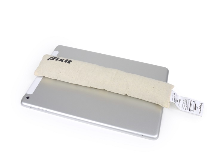

iPad Air后盖拆解,需要先使用暖袋热热

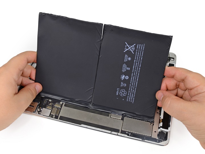

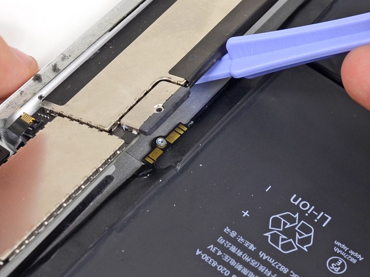

iPad Air内部电池拆解比较复杂,首先是需要将电池与底板上的胶水进行分离
iPad Air分离出来了电池与底部连接的胶水后,电池拆解还没完,因为电池还与内部主板相连

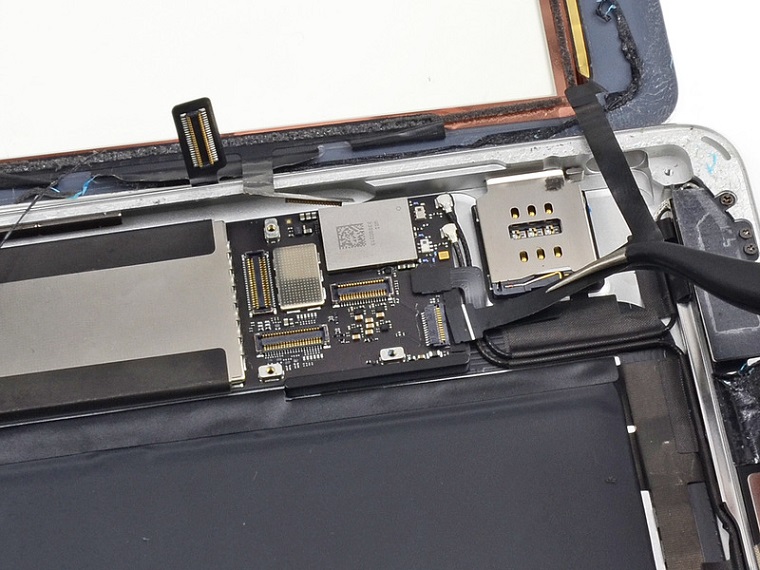

继续进入iPad Air主板拆解

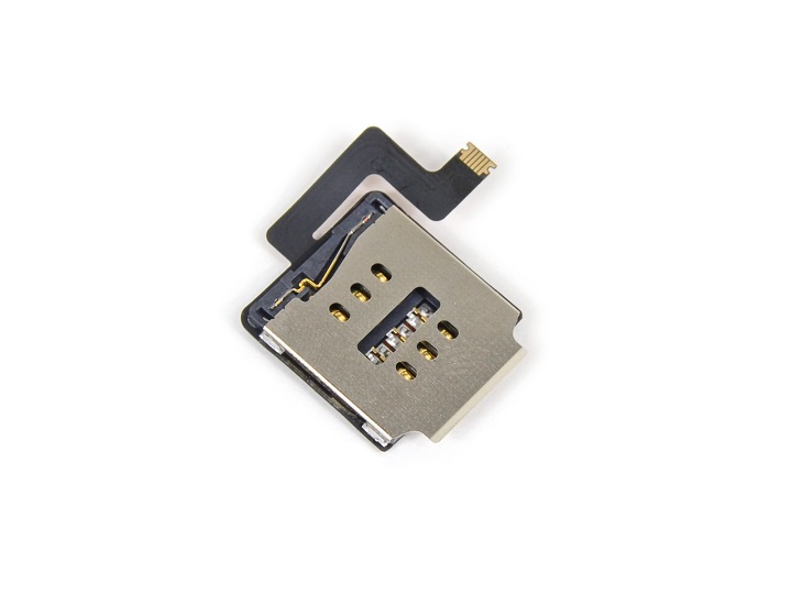

电池目前还无法拆解下来,我们接下来再将主板上的SIM卡卡槽拆解下来
拆解下来的SIM卡槽特写

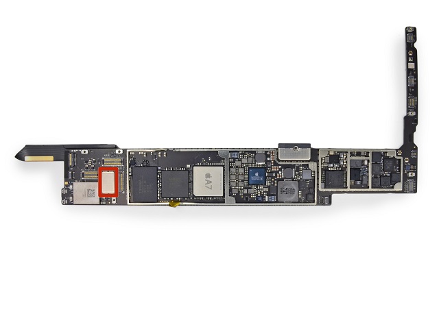

iPad Air平板电脑的内部主板拆解图

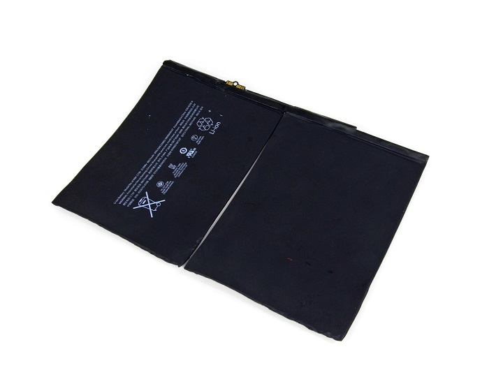

iPad Air电池终于可以拆解下来了
iPad Air内部电池特写
iPad Air电池拆解图赏

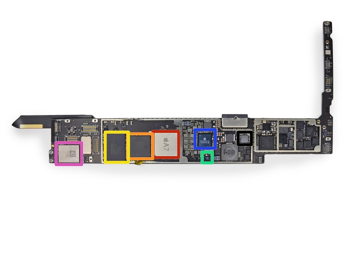

红色:APL5698 A7 SoC处理器;橙色:尔必达F8164A1MD 1GB LPDDR3内存颗粒;黄色:东芝THGBX2G7B2JLA01 16GB NAND闪存颗粒;绿色:NXP LPC18A1 M7协处理器;蓝色:苹果343S0655-A1;粉色:USI 339S0213 Wi-Fi模块;黑色:苹果338S1116 Cirrus音频编码器异待考
iPad Air核心芯片特写
我们在主板左侧红框内有一封装元件,还不知道是神门东西

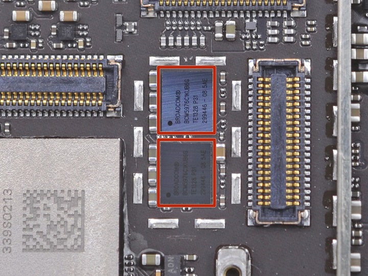

BCM5976A0KUB2G触摸板传感器

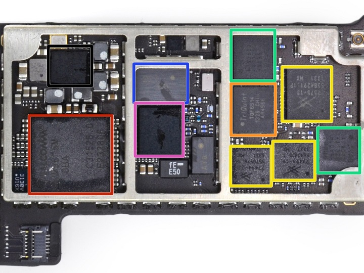

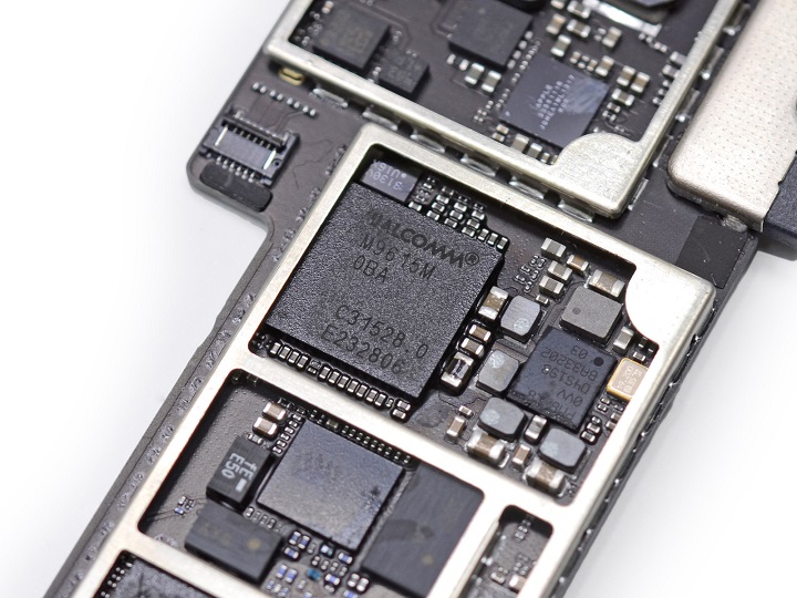

红色:高通M9615M LTE基带(整合128MB RAM);橙色:TriQuint TQF6514 RF功率放器;黄色:三个Skyworks SKY77 LTE RF功率放大器双工器;绿色:两个Avago A79 LTE RF功率放大器双工器;蓝色:227 LG——似乎是Murata天线切换/过滤模块Module;粉色:高通WTR1605L收发器;黑色:高通PM8018电源管理单元
高通M9615M LTE基带芯片

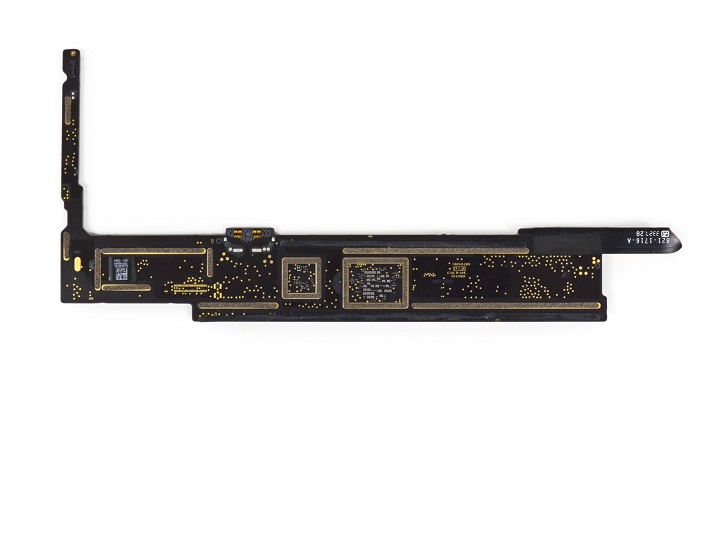

iPad Air内部主板背面

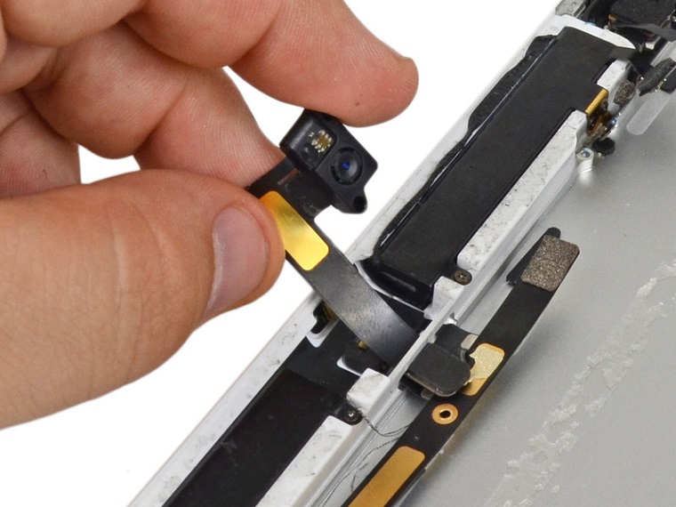

iPad Air前置摄像头拆解
