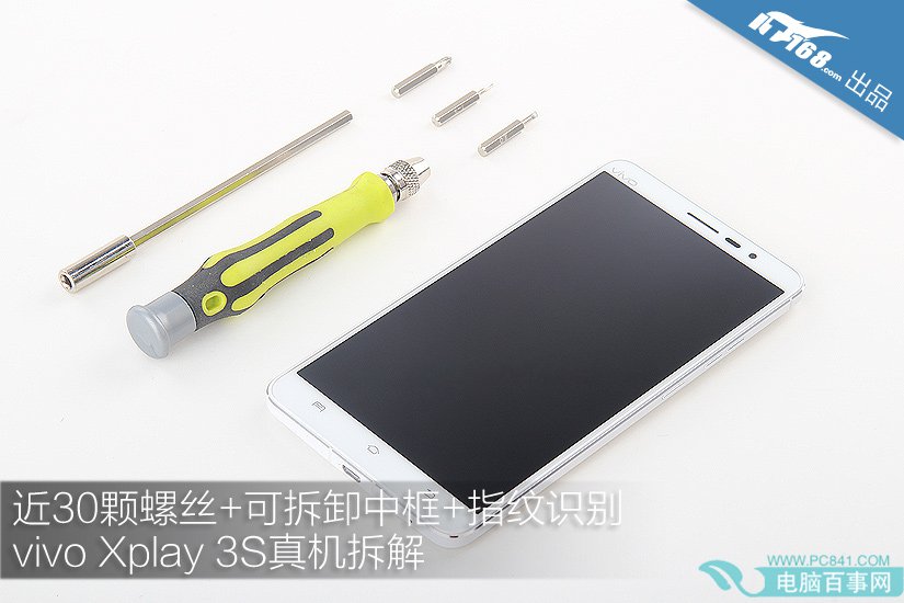

VivoXplay3S拆解 整机上下竟有28颗螺丝

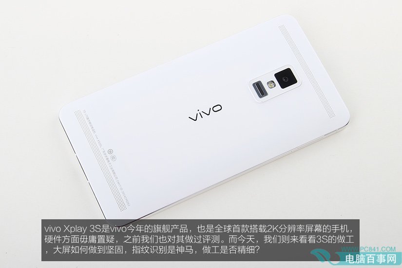

vivo Xplay 3S是今年前不久国产知名手机品牌“步步高”推出的一款旗舰手机,该机搭载了全球首款2K分辨率超清屏幕,另外还配备了国产首创的指纹识别,属于一款精品国产手机。那么这款vivo Xplay3S内部做工用料如何、指纹识别是神马?接下来我们通过本文的vivo Xplay3S拆机图解来详细了解一番吧。

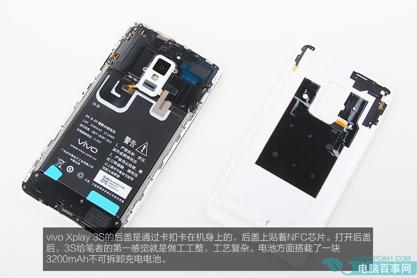

vivo Xplay3S后盖是通过卡扣卡在机身上的,也就是说,这款手机采用看可拆卸后盖,并且打开后盖后,可以看到其上贴有NFC芯片。打开后盖后,我们就可以看到 vivo Xplay3S内部结构了,从下图看,内部整体做工整齐、工艺复杂,内置了一块3200mAh不可拆卸充电电池。

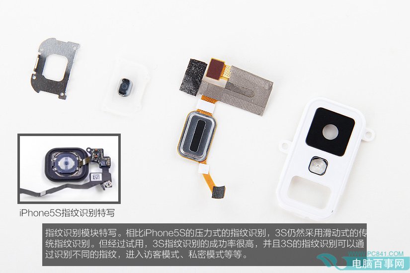

vivo Xplay3S支持背部指纹识别,其指纹识别位于背后摄像头模块的下方,通过螺丝固定在摄像头保护罩的内部。
图为我们拆卸下来的 vivo Xplay3S指纹识别模块特色,相比苹果iPhone5s的压力式指纹识别, vivo Xplay3S仍然采用滑动式传统指纹识别,通过测试,我们可以看到 vivo Xplay3S指纹识别成功率也是比较高的,另外该机的指纹识别还支持访客与私密模式

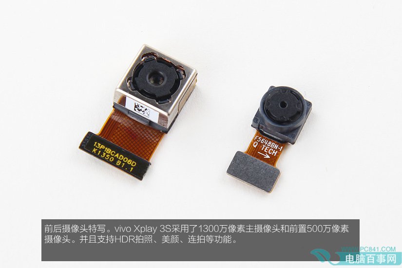

图为拆解下来的vivo Xplay3S前后置摄像头特写,摄像头拆卸比较简单,基本在内部可以轻松的取下。 vivo Xplay3S配备了前置500万/后置1300万像素摄像头,支持自拍美颜,整体拍照上达到了中偏上水平

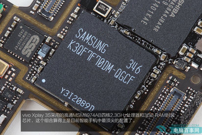

图为vivo Xplay3S搭载的高通MSM8974AN四核处理器,其主频为2.3GHZ,另外该处理器内部还封装了3GB RAM运行内存芯片,性能上在当前也是顶尖级高配了。

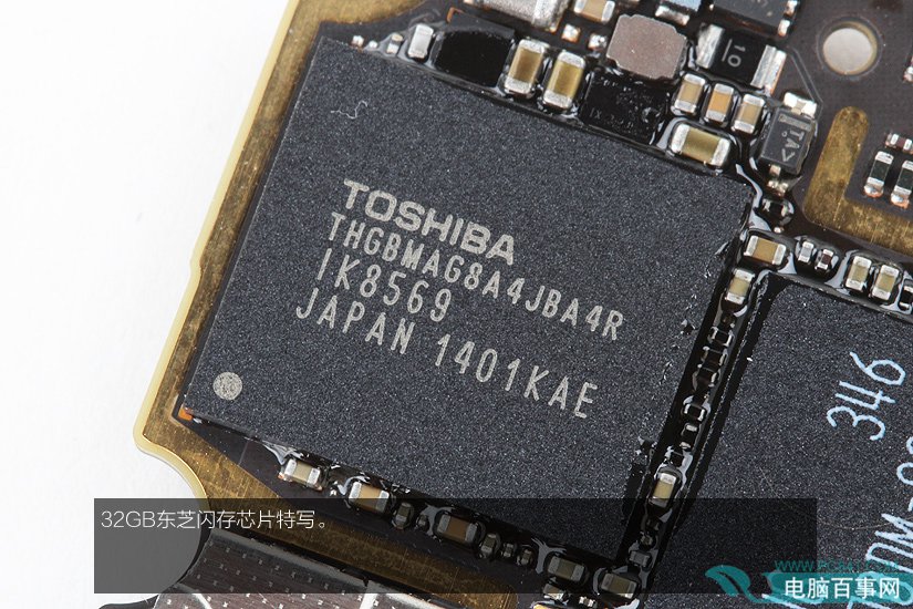

图为32G动作闪存芯片(ROM)特写;

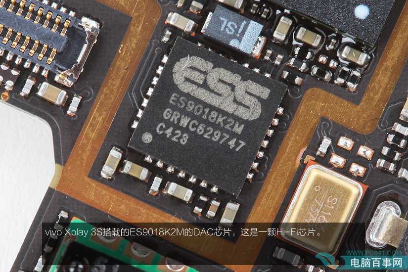

vivo Xplay3S搭载的ES9018K2M的DAC芯片,这是一颗Hifi音质芯片。

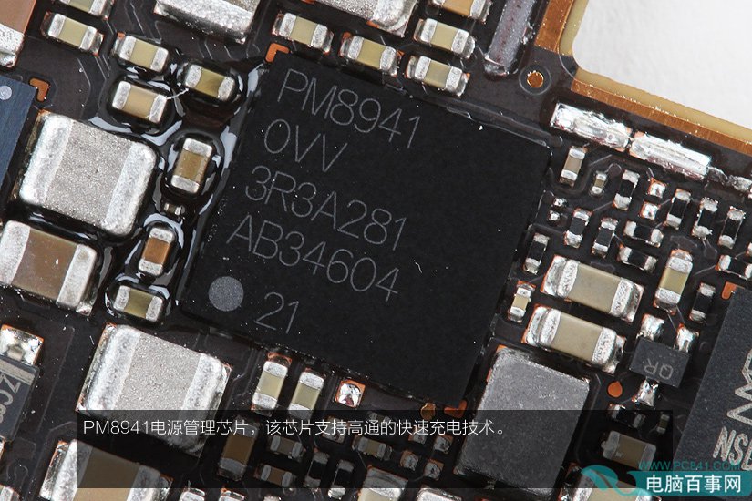

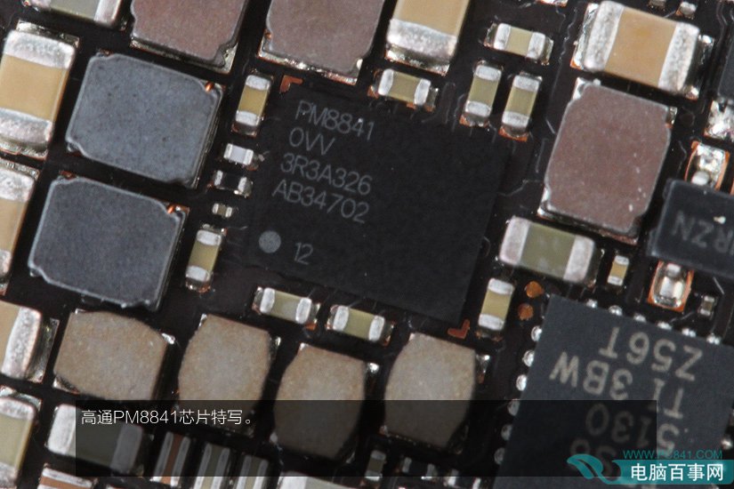

图为PM8941电源管理芯片,该芯片支持高通的快速充电技术。

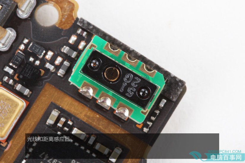

vivo Xplay3S内置的光线和距离感应器芯片特写

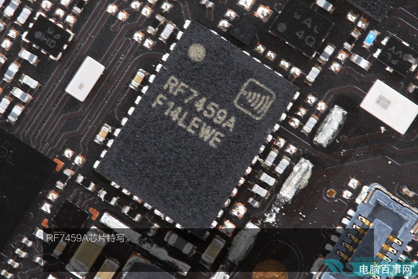

R7459A芯片特写

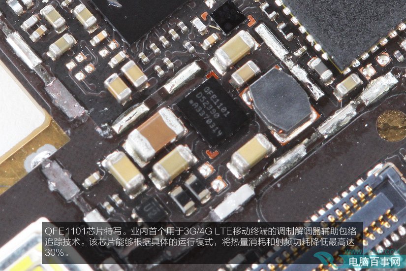

图为QFE1101芯片特写,也难首个用户3G/4G LET移动终端的调试解码器辅助包络追踪技术,该芯片能够根据具体的运行模式,将热量效果和射频功耗降低最高达到30%。

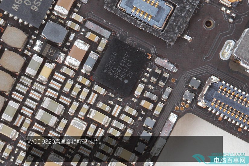

图为WCD9320高通音频解码芯片

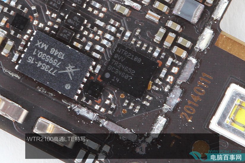

WTR2100高通LTE芯片特写
Skyworks 77354-15射频芯片特写

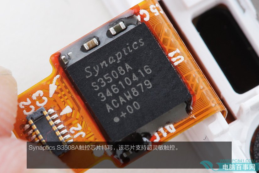

Synaptics S3508A触控芯片特写,该芯片支持超灵敏触控
