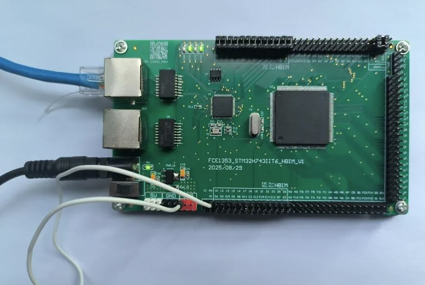

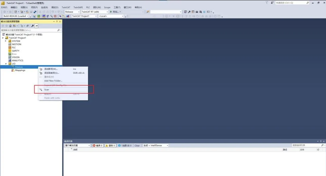

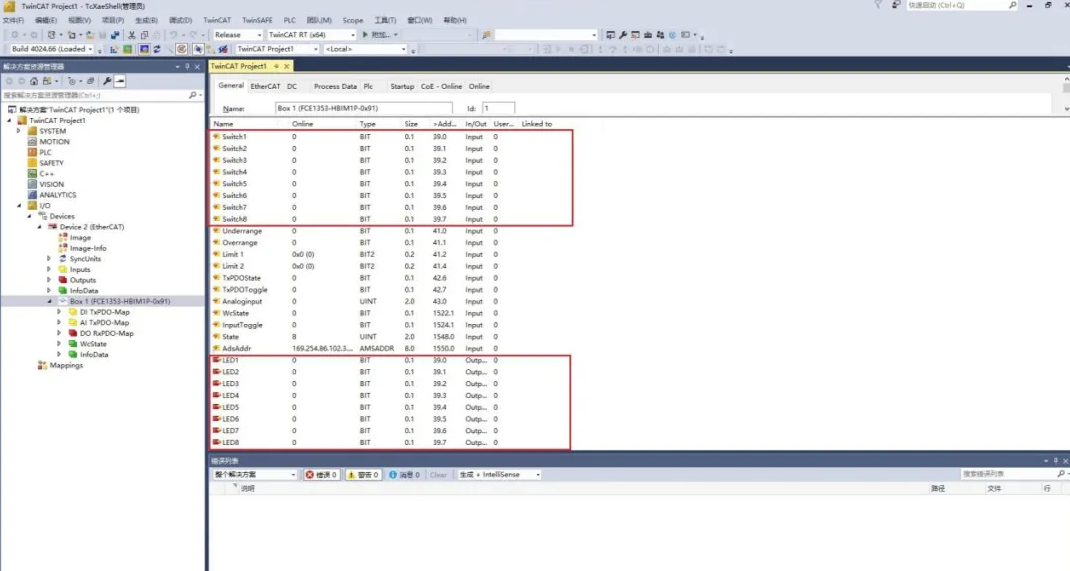

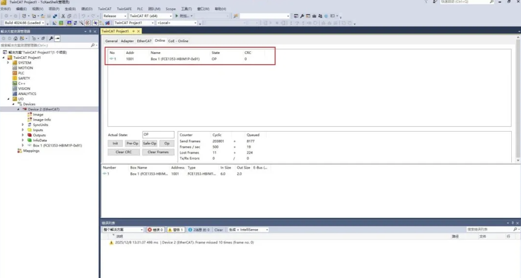

(1)主站部署TwinCAT 3软件(版本Build 4024.66),从站设备接通电源,待设备启动完成后,在软件中右键“Devices”选项,点击“Scan”扫描从站设备。

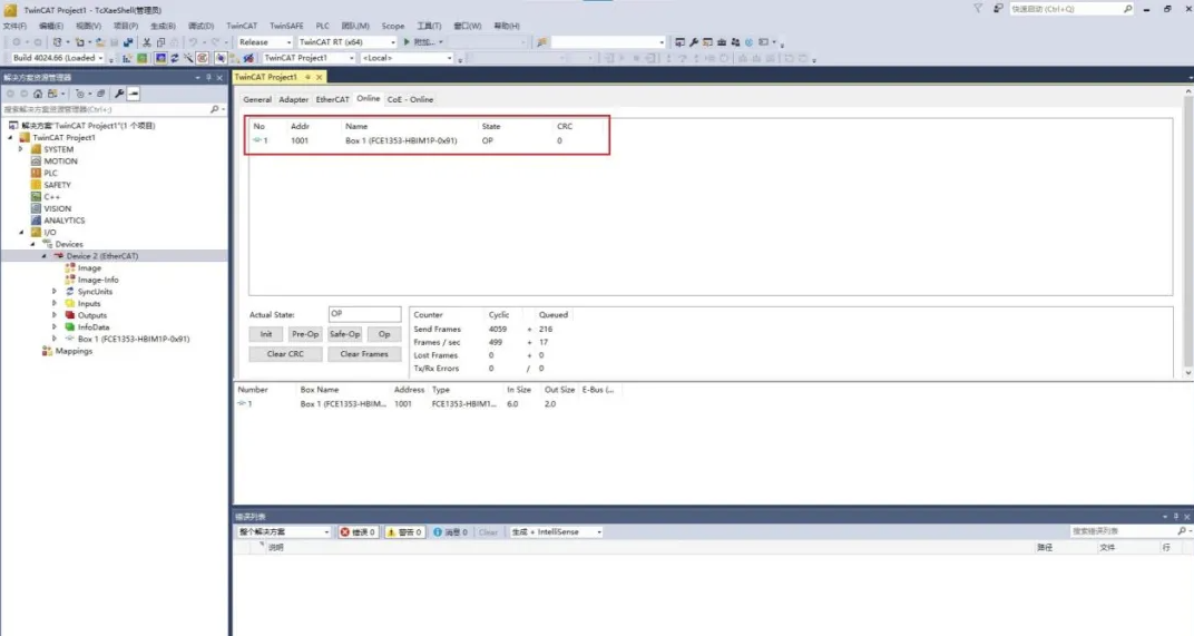

开发板
(2)扫描完成后,查看从站设备(识别名称:Box 1 (FCE1353-HBIM1P-0x91))的运行状态,确认其成功进入OP(运行)状态,CRC校验值正常,无初始错误。
开发板

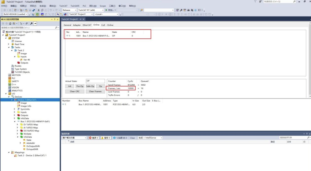

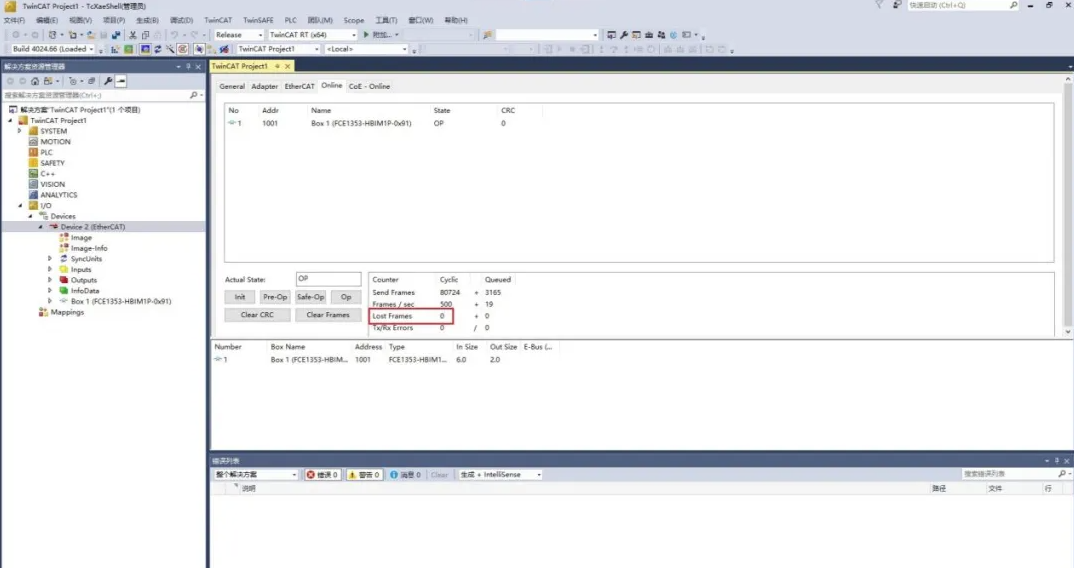

(3)持续运行系统一段时间,监测数据传输情况:统计发送帧数(Send Frames)、帧速率(Frames/sec),核查丢帧(Lost Frames)、收发错误(Tx/Rx Errors)等指标,确认系统无异常。
开发板

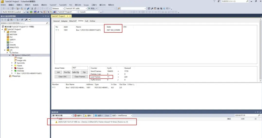

(4)故障模拟测试:拔掉IN口网线模拟设备断连,观察从站状态变化;随后将网线重新插回原网口,验证端口是否能自动识别并重新打开,从站是否能恢复至OP状态。

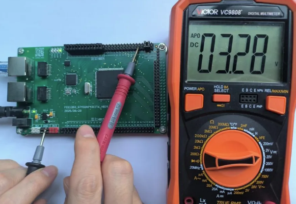

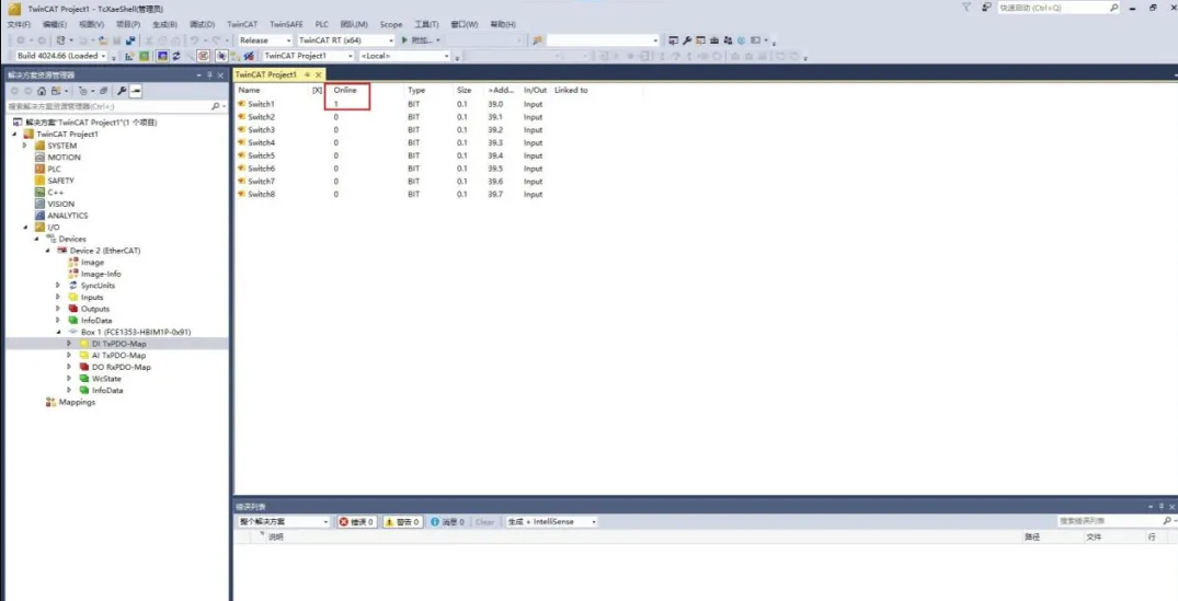

(5)IO功能测试:根据开发板IO引脚映射关系(见图:IO引脚映射关系表),将PA0接3.3V模拟DI输入,在主站中将LED1置1,通过万用表测量PG14端口的输出电压,验证IO信号传输准确性。
开发板
I/O引脚映射关系表
Pin DI Pin DO
PA0 Switch1 PG14 LED1
PA1 Switch2 PG13 LED2
PA2 Switch3 PG11 LED3
PA3 Switch4 PG10 LED4
PF11 Switch5 PG9 LED5
PF12 Switch6 PD7 LED6
PF13 Switch7 PD2 LED7
PF14 Switch8 PD3 LED8
开发板
开发板
开发板

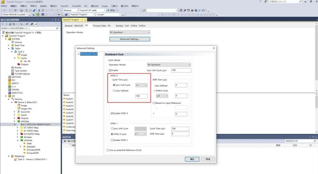

(6)DC功能测试:开启DC同步功能,设置周期为100μs,配置SYNC0与SYNC1同步单元,监测从站在DC模式下的运行状态,确认其同步稳定性与帧传输效率。
开发板开发板

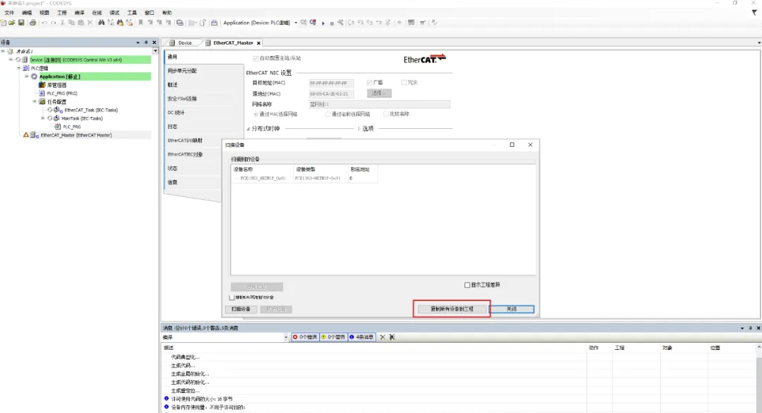

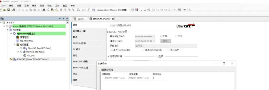

2. CODESYS主站测试
开发板
(1)主站部署CODESYS软件,通过EtherCAT主站模块扫描从站设备,确认开发板(FCE1353-HBIM1P-0x91)被成功识别。
开发板
(2)将扫描到的从站设备复制到工程中,完成主从站配置与参数映射,编译工程(无错误、无警告)并下载至主站。
(3)登录主站并启动程序运行,观察从站状态,确认其成功进入OP状态,CRC校验正常,数据交互无异常。
开发板

功能性:16位数字IO功能稳定可靠,DI信号输入识别准确,DO端口输出电压符合设计标准(高电平3.3V左右);DC功能正常运行,在100μs同步周期下,从站时钟同步精度高,帧传输速率稳定在10000 Frames/sec,无同步偏差;SWD接口烧录与调试功能流畅,支持快速开发迭代。

可靠性:长时间运行测试中,系统未出现丢帧、错误帧等异常,各项性能指标保持稳定;MII端口热插拔测试中,设备断连后重新接入可快速自动恢复至OP状态,故障恢复能力强。
