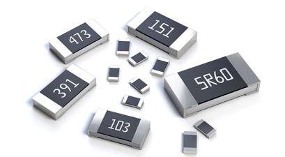

  • 厚膜贴片型:性价比高、通用性强,是市面上最普及的常规款

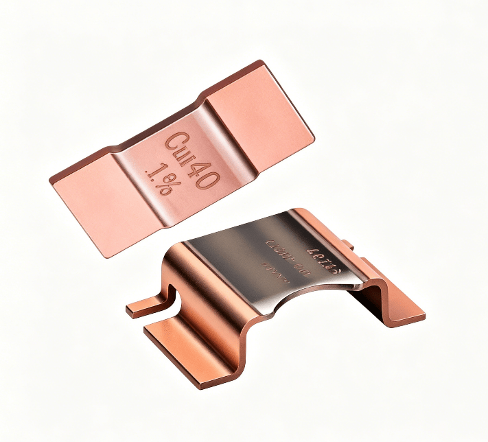

  • 金属板型(全金属):通体金属材质,过载能力强、功率更大

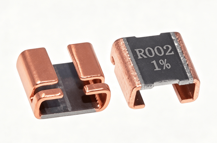

  • 开尔文结构(分流器类):四端子专属设计,主打精准电流检测,杜绝测量误差

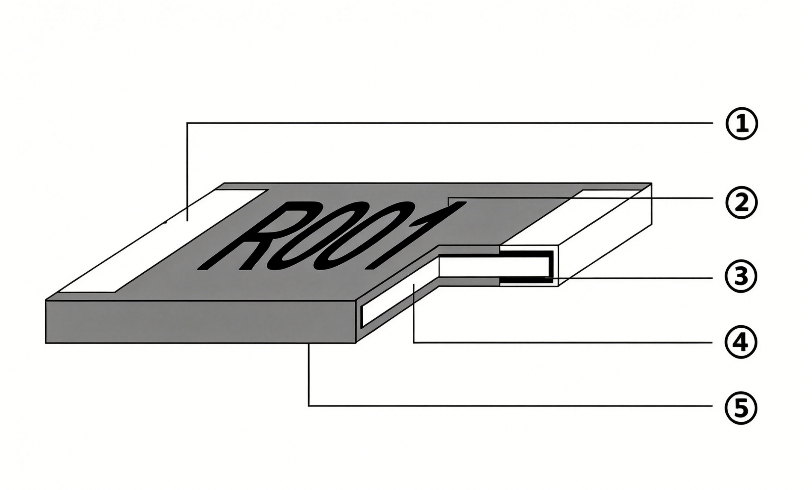

3、五层内部结构拆解
合金电阻
很多人看不懂电阻解剖图,其实它的内部分层非常规整,每一层都有专属作用:
①Snsolder Plating 锡焊接层(电极):最外层焊接端,负责让电阻能牢固地贴合PCB板,保障焊接可靠性,不易虚焊、脱焊。
②Marking 阻值标记层:电阻表面的字符、代码标识,直观标注阻值参数,方便选型、检修识别。
③Cu Plating 铜层(内电极/电流扩散层):承接焊接层与电阻体,起到传导、扩散电流的作用,避免电流集中导致局部发热,提升通电稳定性。
④Alloy Plate 合金电阻层(核心电阻体):电阻的核心功能层,依靠这层合金浆料实现限流、分压的核心作用,决定电阻的基础阻值、功率参数。
⑤Protective Coating 绝缘防护层:包裹电阻核心体的保护层,起到绝缘、防潮、防氧化、防磨损的作用,避免外界环境干扰电阻性能,延长使用寿命。

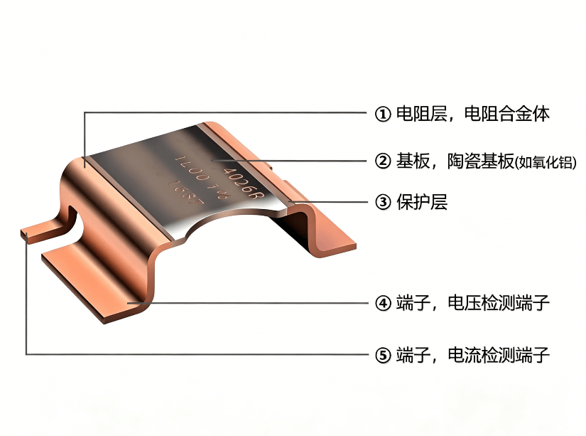

开尔文结构合金电阻
在电源采样、电池保护、工控电流检测等需要高精度测量的场景,普通两引脚电阻会出现致命误差——引线电阻、PCB走线电阻会叠加到测量数值中,导致采样不准。而开尔文四端子结构合金电阻,就是专门为解决「测量误差」诞生的,也是行业主流的分流器专用电阻。
合金电阻
1、核心结构
这是它和普通电阻最大的区别:电阻体两端各配备两对独立分离的端子,一共四端子设计。
两对端子分工明确、互不干扰:
  • 电流端:专门负责导通、通过工作电流
  • 电压检测端:专门负责采集电压信号
这种设计能彻底消除引线电阻、接触电阻带来的测量误差,让电流采样精度大幅提升,也是精密检测电路必不可少的核心器件。
2、核心电阻材料
为了适配高精度采样需求,开尔文结构电阻不使用普通浆料,电阻体核心采用锰铜等高端精密电阻合金,具备温漂极小、阻值稳定性极强、线性度高的特点,长时间工作不会出现阻值偏移。
3、制造工艺
在成熟的金属板型电阻工艺基础上,优化端子结构,精准设计四端子独立布局,保证电流通路和检测通路完全分离,结构精度更高,性能一致性更强。
