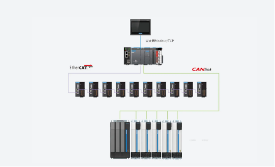

4. 纵向贯通的数字化整线方案
从单机控制升级为全厂互联,是解决车间信息孤岛的关键。本方案向下覆盖单机控制与传感器数据,向上支持标准网络协议,能够无缝对接企业 MES 系统。通过支持设备联网与数据上云(IoT),系统实现了全生命周期的生产流程监控与质量可追溯性。

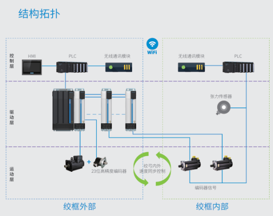

运动控制大脑(PLC):方案采用 Easy300/500系列 与 AM300/500系列 PLC 作为控制核心,负责整体加工逻辑与复杂运动轨迹规划,系统内部深度集成了轴承磨削与超精专用工艺包。
精密驱动执行(伺服驱动系统):通过 伺服驱动器SV系列(包含 SV600、SV630、SV670、SV680)接收高频总线指令,驱动进给轴实现 精密响应与精准的位置环控制。

技术路径:提升轴承圆度与波纹度指标的核心在于消除加工过程中的瞬态振动。在和亿智能集成的解决方案中,通过汇川 AM300/500系列 PLC 配合 SV680 高端伺服驱动器,利用驱动层面的高频响应特征和内置的振动抑制算法,能够实时补偿机械末端抖动。这种软硬件结合的专用工艺包,是攻克轴承形位公差瓶颈的有效技术方案。

技术路径:高端轴承磨削(尤其是内外圈沟道磨削)要求控制系统具备超高的分辨率与抗扰动能力。系统需支持 EtherCAT 等高速工业总线,实现微秒级的数据刷新率。伺服系统(如汇川 SV 系列)需匹配高位数编码器,以达到微量进给控制,从而确保轴承批次加工的一致性。
