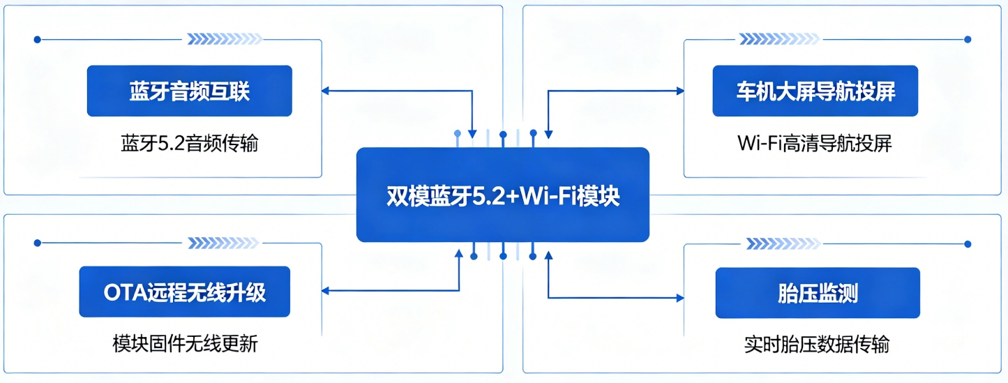

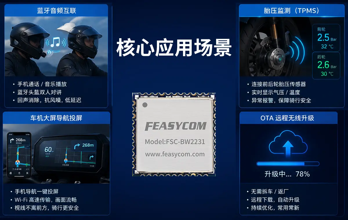

核心应用场景与模组实现
场景一:蓝牙音频互联
核心需求:支持手机蓝牙通话免提、音乐播放,同时兼容蓝牙头盔双人对讲,要求音频清晰无杂音、低延迟,能抑制骑行风噪,并在多设备间流畅切换。
模组实现路径
配对连接:FSC-BW2231的蓝牙5.2模块开启经典(BR/EDR)模式,与手机快速配对,完整支持HFP(免提)、A2DP(音频传输)、AVRCP(远程控制)等协议栈,实现通话与音乐的全面控制。
音频通路:模组集成的PCM数字音频接口是关键。它既能接收手机音频信号输出给仪表功放或扬声器,也能接收仪表主控的音频信号(如提示音)回传至手机。为实现头盔音频,仪表端需额外集成蓝牙发射功能,将音频流转发至头盔。
通话优化:内置协议栈支持回声消除与背景噪音抑制,有效过滤高速骑行时的风噪,保障通话清晰度。
便捷控制:通过仪表物理按键即可实现切歌、调音量、接听/挂断电话,全程无需操作手机。
实际体验:骑行中接打电话安全方便,音乐随心控制。双人骑行时,蓝牙头盔对讲稳定清晰,大幅提升骑行安全与乐趣。
场景二:胎压监测
核心需求:仪表需实时显示轮胎气压与温度,并在异常时及时报警。
模组实现路径
1.传感器绑定:FSC-BW2231的蓝牙模块开启低功耗(BLE)模式,与安装在车轮上的蓝牙胎压传感器完成一对一绑定,可同时连接前、后轮两个传感器。
2.数据采集:胎压传感器周期采集气压、温度数据并通过蓝牙广播。仪表端的FSC-BW2231持续扫描并接收这些广播数据。
3.显示与报警:模组将接收到的传感器数据通过UART接口上传至仪表主控MCU。主控解析数据后在大屏实时显示,一旦检测到气压过低、温度过高等异常,立即触发仪表声光报警。
实际体验:骑行中,胎压、温度信息一目了然。发生异常时,仪表及时报警,让骑行者能随时掌握车辆安全状态,防患于未然。
场景三:车机大屏导航投屏
核心需求:将手机导航界面无缝、低延迟地同步至仪表大屏,使骑行者无需低头看手机,提升安全性。
模组实现路径
1.网络连接:用户手机开启便携热点。仪表端的FSC-BW2231 Wi-Fi模块以站点(STA)模式扫描并连接该热点,支持配对记忆,实现下次自动连接。
2.协议适配:模组兼容主流的手机投屏协议,用户在手机端发起投屏后,导航画面流即通过Wi-Fi通道传输至仪表。
3.流畅保障:模组支持802.11n标准,理论传输速率最高可达150Mbps,为高清导航画面流提供了充足的带宽,确保即便在路线重新规划等高速率数据交换时,仪表端画面也能实时同步,无卡顿、无花屏。
实际体验:出发前,手机开启导航与热点,仪表自动连接并投屏。骑行中,所有导航信息(箭头、距离、路况)均在仪表大屏清晰展示,骑行者视线无需离开前方,彻底告别低头看手机的风险。
场景四:OTA远程无线升级
核心需求:为量产车辆提供无需拆车、无需返厂的固件远程升级能力,以修复Bug、升级功能,降低售后成本。
模组实现路径
1.升级包下发:厂商服务器生成新固件升级包,并通过OTA管理平台推送。
2.高速下载:仪表通过FSC-BW2231的Wi-Fi(STA模式)连接网络(如手机热点),从服务器快速下载升级包,其高速率保障了大文件下载效率。
3.安全升级:升级包下载完毕后,由主控启动校验与烧录流程。整个升级过程在仪表界面有进度提示,升级完成后自动重启生效。
实际体验:用户无需任何操作,车辆在夜间或停放时即可自动完成无感升级,持续获得最新功能与性能优化,车辆常用常新。
OTA
模组核心参数
参数类别 规格说明
无线标准 Wi-Fi 4 + 蓝牙 5.2 双模
封装尺寸 12.0mm × 12.0mm × 2.3mm
工作频段 Wi-Fi: 2.4GHz & 5GHz 双频
蓝牙: 2.4GHz
传输速率 Up to 150Mbps
发射功率 Bluetooth:
+8dBm (Max)
Wi-Fi:
+17 dBm (2.4GHz)
+15 dBm (5GHz)
接收灵敏度 最高 -92 dBm
主机接口 Wi-Fi: SDIO 2.0; 蓝牙: 高速UART; 音频: PCM
工作温度 -40°C 至 +85°C
关键特性 小尺寸、工业级温宽、双频抗干扰、协议支持完整
