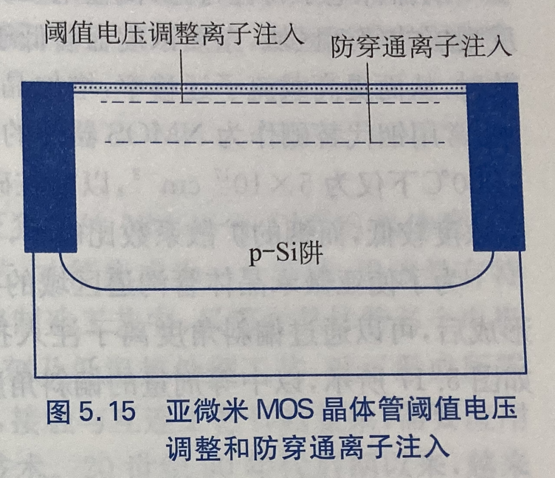

CMOS 器件的阈值电压调整和防源漏穿通离子注入,通常是在隔离与阱区形成后,在栅叠层工艺前,以所需类型离子注入到有源区的不同深度,如图5.15所示。对于n 沟晶体管通常注入硼离子,对于p沟晶体管则可选择磷或砷离子。反型载流子沟道通常产生于10nm以内的表面层,因而在阈值电压调整注入工艺中,选用较低能量离子注入到表面层,其注入剂量也较低。防穿通离子注入则需要较高能量离子注入到有源区内部。实际上,阱区形成、漏源防穿通和阈值电压调整3种不同能量与剂量注入的原子,在有源区相互叠加,形成晶体管所需要的杂质分布。

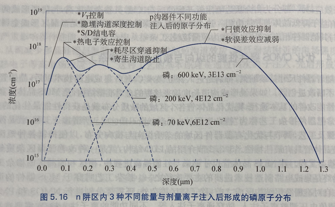

图5.16 显示通过3次不同磷离子注入形成的典型n阱区杂质原子纵向分布,并标出不同区域杂质分布的相应器件作用功能。内部较高的杂质浓度有益于抑制 CMOS 闩锁效应,中间杂质分布有利于提高漏源穿通电压,表面层掺杂则用于调整晶体管阈值电压。

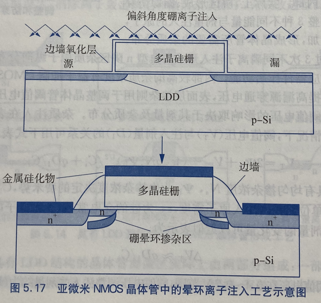

为了使亚微米晶体管沟道区域的杂质分布更有利于抑制短沟道效应,在自对准栅结构形成后,可以通过偏斜角度离子注入技术,把杂质注入到特定区域,形成横向非均匀掺杂。如图5.17所示,以中等剂量的偏斜角度离子注入,在 NMOS晶体管源漏LDD延伸区边缘,
工艺
形成晕环形状的硼离子掺杂区,由于其浓度较高,减缓漏结耗尽区横向扩展,从而可有效抑制短沟道效应,避免漏源穿通现象。这种晕环掺杂(halo doping),是通过在与硅片垂直轴成大角度(25~60°)方向上离子注入,并同时使硅片转动获得,因而被称为晕环注入(haloimplant) ,有时也被称为“袋形注入(pocket implant)"。
