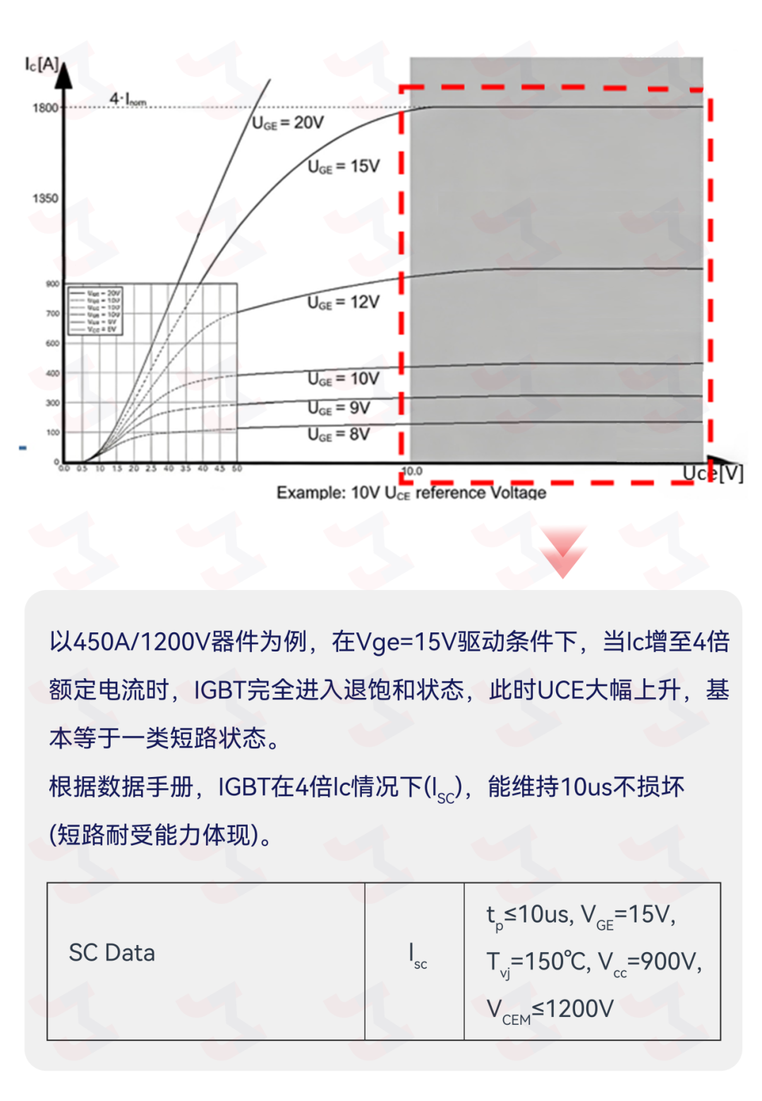

在正常导通状态下,IGBT处于饱和导通区,其导通压降(Vce)较低且基本恒定,通常在1.5V~3V左右。此时,IGBT就像一个闭合的开关,集电极电流Ic由外部负载决定。
然而,当器件发生短路或严重过流时,流过IGBT的电流会急剧增大。由于器件仍试图维持导通状态,但其两端电压将因电流过大而显著上升,超过正常的饱和压降,器件从而进入线性区——即退饱和状态,一旦IGBT进入退饱和状态,其功耗P=I×V将急剧增加,若不及时关断,器件将在极短时间内因过热而损坏。
IGBT
DESAT检测的本质,就是在IGBT本应处于低Vcesat的导通期间,实时监测其Vce电压是否异常升高。 如果检测到Vce超过预设的安全阈值(通常为7V~9V),并持续一段时间(即消隐时间),保护电路便会判定为“退饱和故障”,立即关闭栅极驱动信号,保护功率器件。

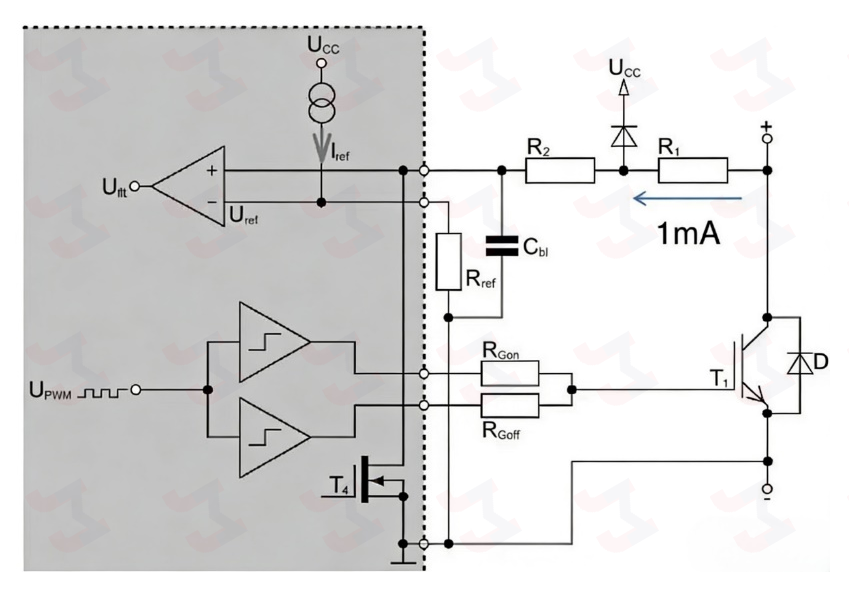

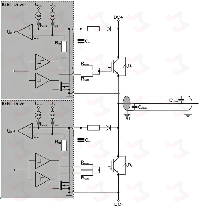

DESAT检测电路的工作原理,我们可以结合下图,从以下四个核心步骤来理解:

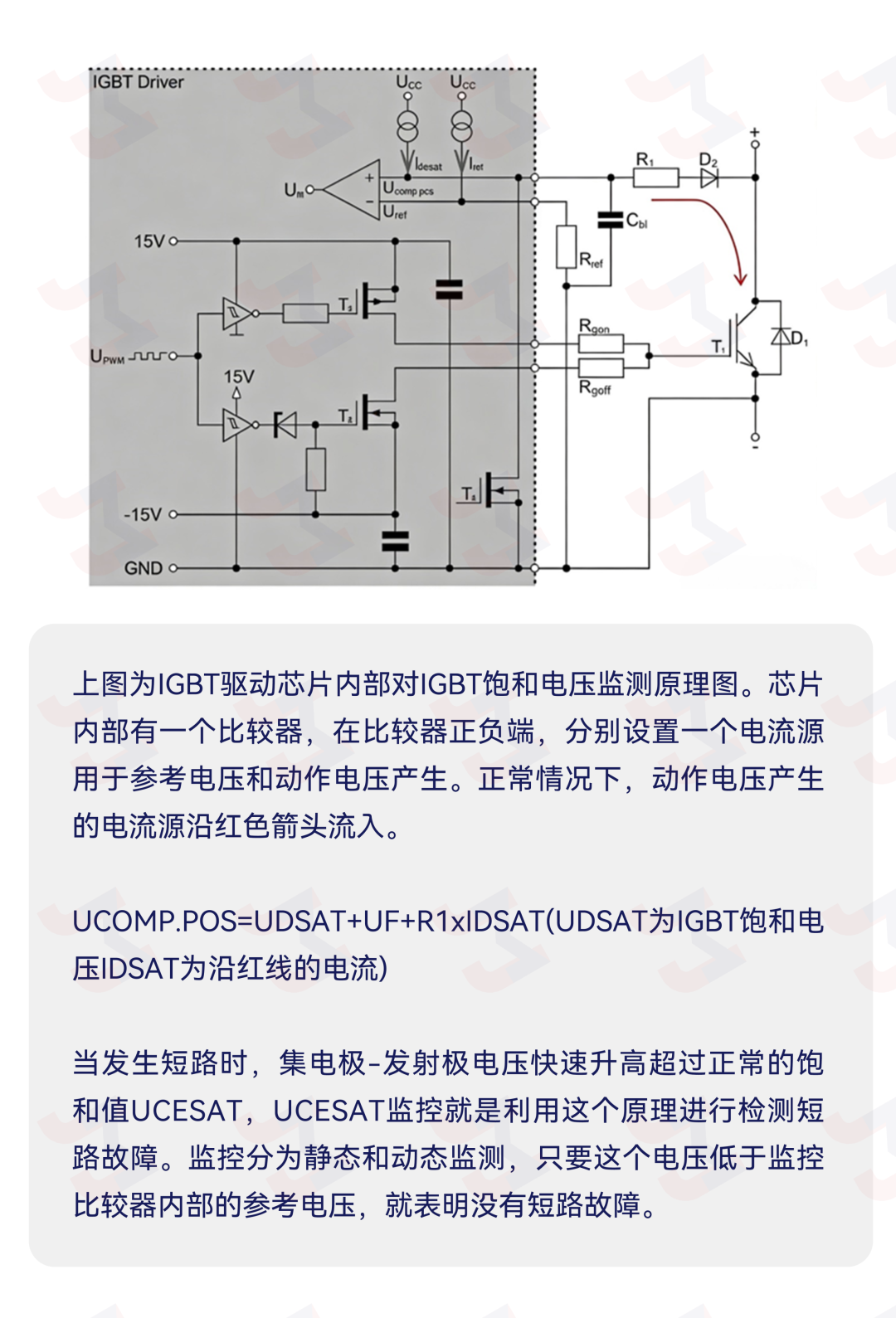

监测:集电极电压的实时感知
在IGBT导通期间,驱动芯片内部的DESAT检测电路通过外接的高压快恢复二极管D_desat连接到IGBT的集电极端。该二极管在IGBT导通时正向偏置,将集电极电位传至芯片内部。
IGBT
比较:阈值电压的判断逻辑
芯片内部设有一个电压比较器,其参考阈值V_desat_th通常固定为6.5V、7V或9V。当DESAT引脚电压超过此阈值时,比较器翻转,触发故障信号。
消隐:避免误触发的精妙设计
IGBT在开通瞬间,Vce从高压降低到低压需要一定时间(几百纳秒到1微秒)。为了避免在开通瞬间误触发保护,驱动芯片设计了消隐时间,在此时间内屏蔽检测逻辑,让Vce有足够时间正常下降。
消隐时间由外接电容C_blank与芯片内部恒流源共同决定,常用值为100pF~1nF。开通瞬间,电容从低电平开始充电,在电压充到阈值之前,保护被暂时屏蔽。
响应:故障信号的快速输出
一旦确认退饱和故障,驱动芯片立即执行“软关断”策略——以受控方式关闭栅极驱动信号,避免因过快关断产生过高的电压尖峰导致器件二次损坏。同时,芯片通过FAULT引脚对外输出故障信号,供主控系统进行全局协调处置。
整个DESAT检测回路(集电极→D_desat→R_bl→C_blank→驱动芯片E脚)的面积必须最小化,以减少开关噪声耦合,保证检测的准确性和响应速度。
IGBT

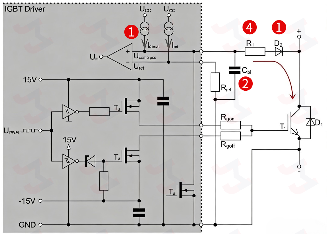

一个完整的DESAT检测电路由以下关键元器件构成:
IGBT
1
高压快恢复二极管(D-desat)
高压隔离的“守门员”
这是DESAT电路中最关键的外围元件。它一方面要在IGBT导通、集电极电位变低时允许电流流向检测电路,另一方面要在IGBT关断时承受母线高压。必须选用高压、快速恢复的二极管,其反向耐压需高于母线电压,反向恢复时间越短越好。
2
高消隐电容(C-blank)
时间窗口的“节拍器”
与驱动芯片内部的恒流源共同决定消隐时间,容值直接影响保护响应的快慢。经验表明,Cb1=100pF的配置相比220pF能让Uce电压上升更快,保护响应更及时,但在短路时Uce和Uge的震荡也更剧烈,需要工程师在响应速度与稳定性之间权衡取舍。
3
检测阔值电源(V-desat-th)
故障判断的“裁判员”
这是驱动芯片内部设置的比较器参考电压。不同芯片的阈值有所不同,目前主流的集成驱动芯片通常支持6.5V~9V的检测阈值,部分芯片还可通过外部电阻进行调节。
4
检测串联电阻(R-bl,可选但推荐)
电路安全的“保险丝”
通常取值几百欧姆到几千欧姆,作用有二:
一是限流,限制二极管意外击穿或高压串入时流入DESAT引脚的电流;
二是阻尼,与布线杂散电感和C_blank形成滤波,抑制高频噪声引起的误触发。

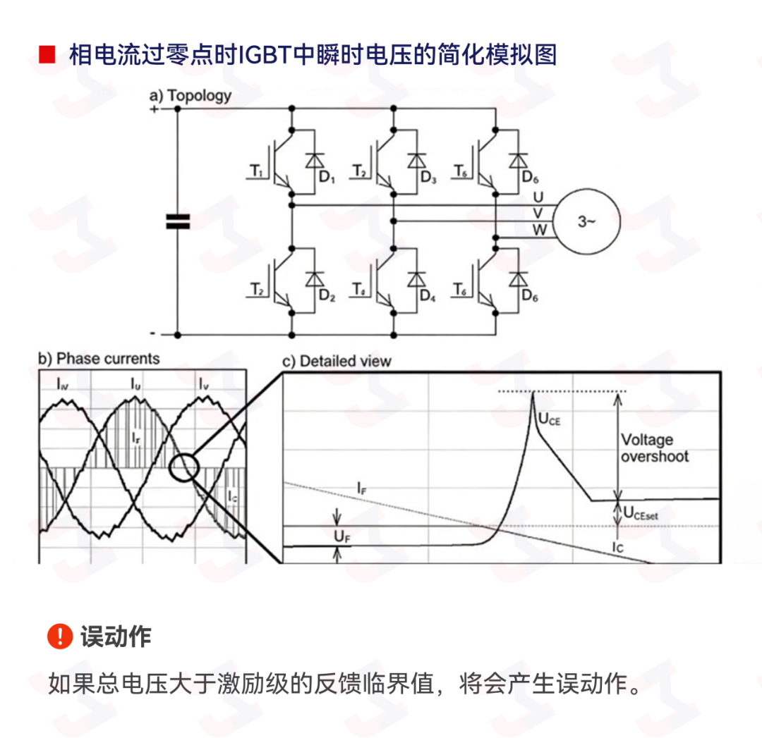

陷阱一:开通瞬态误触发
当IGBT导通瞬间,续流二极管反向恢复产生的尖峰电压可能使Ucesat短暂升高,导致比较器误判为退饱和故障。三相全桥在过零时刻尤其容易发生此类问题。
IGBT
优化方案:采用钳位二极管(如用R1代替D1,增加钳位到电源的二极管),抑制高压二极管的反向恢复电流,避免引起比较器错误动作,如下图所示。
IGBT

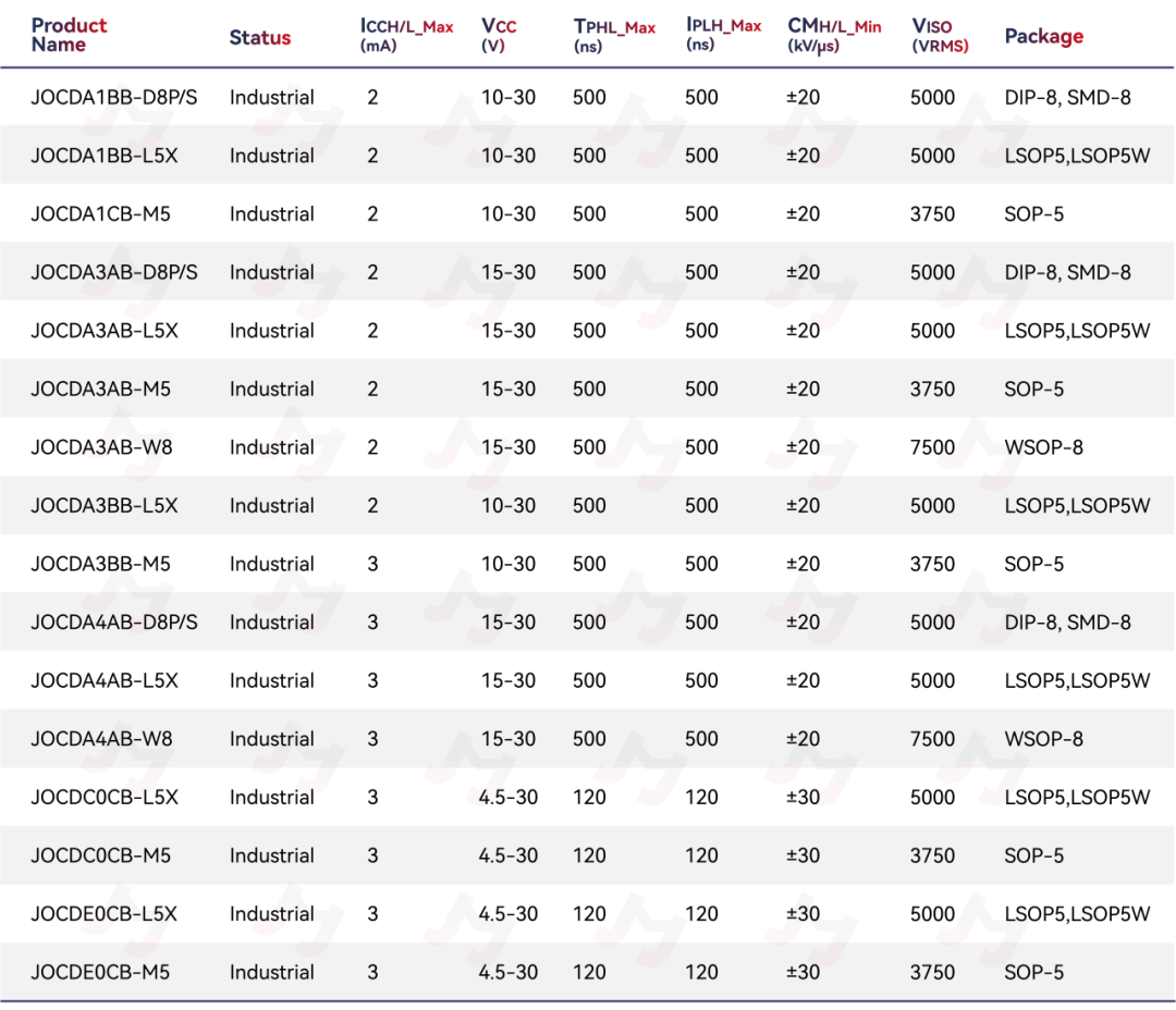

捷捷微电致力于提供客户整体设计方案的产品推荐,针对功率IGBT和MOSFET有成熟栅极驱动光耦推荐,涉及不同封装和功率段,具体型号和参数如下所示:
IGBT
<点击图片查看大图>
