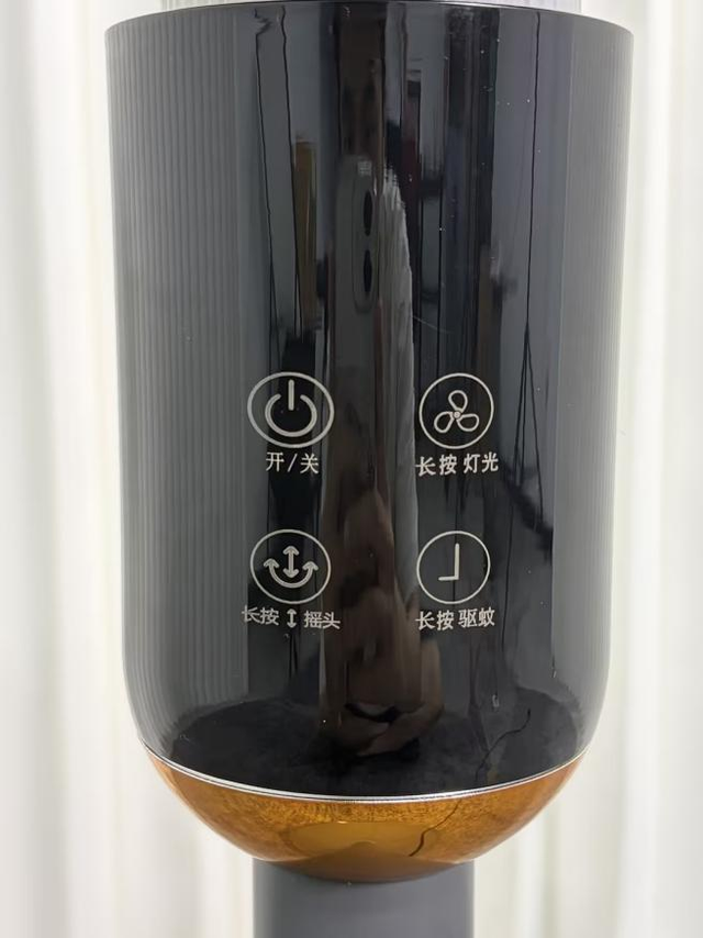

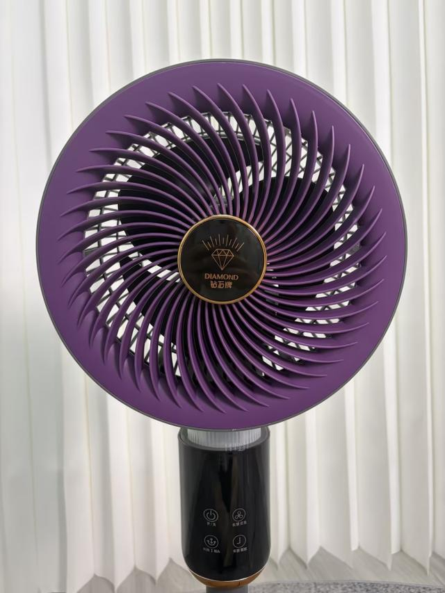

以下是风扇灯的产品外观特写:

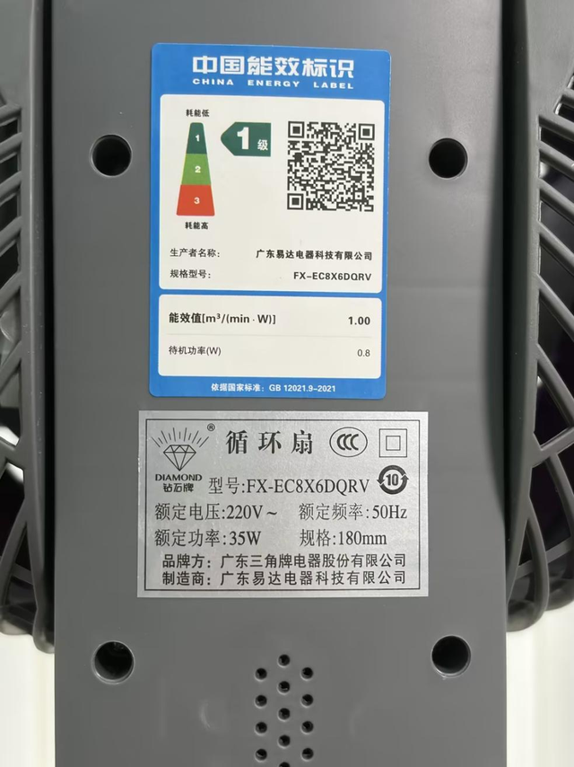

从产品背面粘贴的标识可知以下信息:
能效等级:1级
生产者名称:广东易达电器科技有限公司
规格型号:FX-EC8X6DQRV
能效值 [m³/(min·W)]:1.00
待机功率 (W):0.8
依据国家标准:GB 12021.9-2021
额定电压:220V
额定频率:50Hz
额定功率:35W
