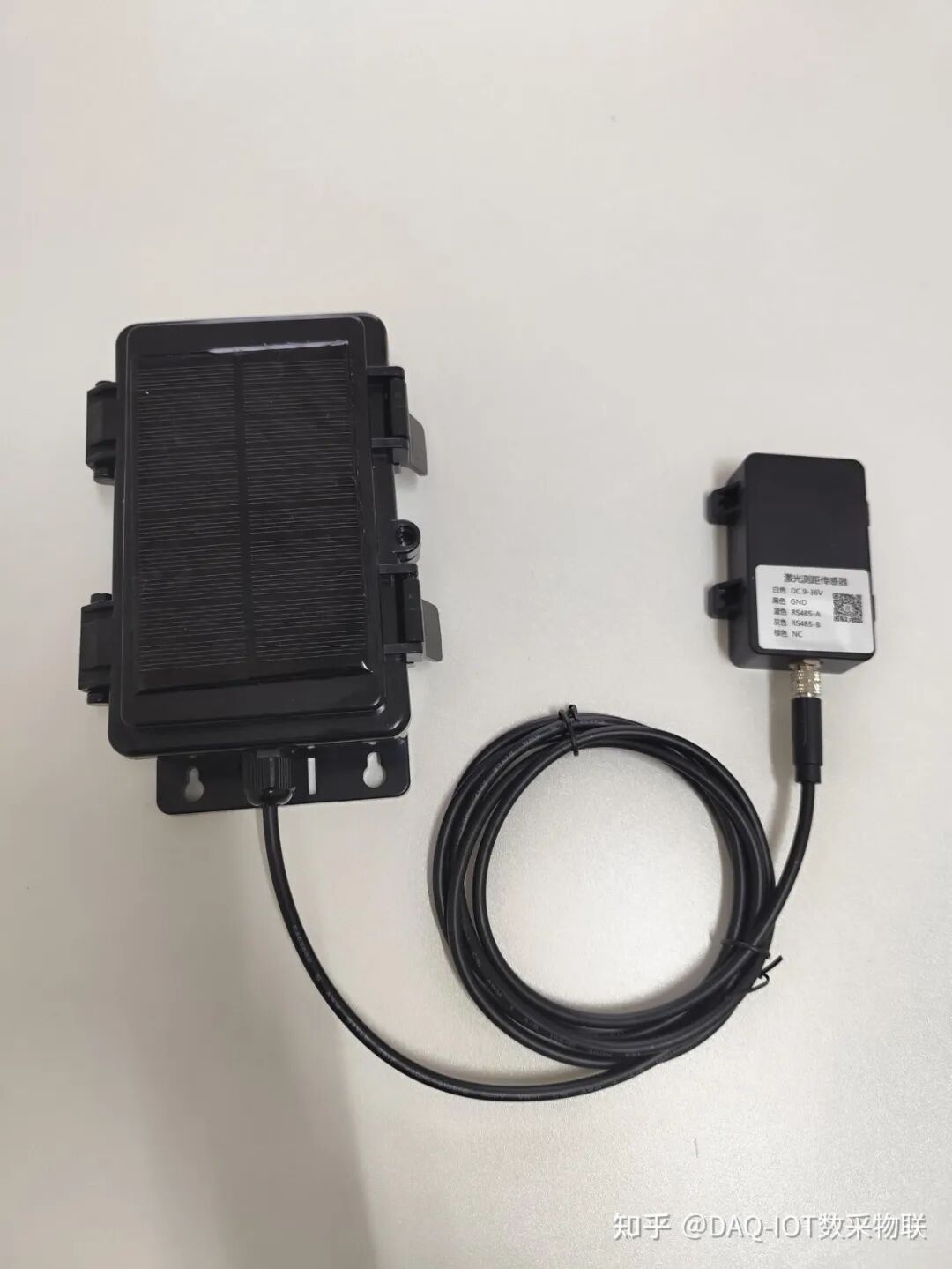

DAQ-SP-TF4G 是上海数采物联网科技有限公司自主研发的一款工业级太阳能供电无线激光测距传感器,集成了高精度激光测距模块、高效太阳能供电系统和 4G/LoRawan 无线通信技术于一体。
测距传感器
本产品采用非接触式激光测量原理,能够快速、准确地测量目标物体的距离,测量精度可达 ±1mm。产品内置大容量可充电锂电池,配合高效单晶硅太阳能板,实现真正的 "零布线、免维护" 户外长期运行。支持 4G 全网通和 LoRawan 低功耗广域网两种通信方式,可根据现场环境灵活选择,数据直接上传至云平台,用户可通过手机微信、电脑网页端实时查看测量数据和设备状态。
产品采用 IP65 防护等级设计,能够适应各种恶劣的户外环境,广泛应用于水位监测、料位测量、车辆检测、安防预警、桥梁形变监测等多种需要远程距离测量的场景。
