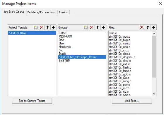

1. 移植MCU1.1
替换库函数根据需要移植的MCU更换相应的库函数,将更换后的库函数路径放进程序中。例如,以STM32F103替换STM32F407为例,将所有含stm32f4xx的.c和.s文件都替换成stm32f10x.c和.s文件。
ethercatethercat

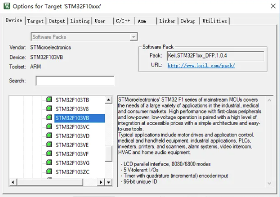

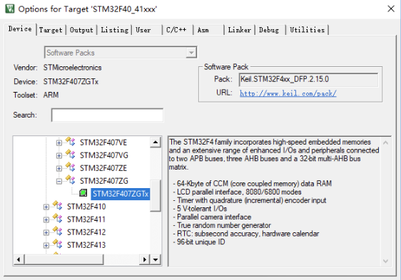

1.2 更改芯片型号和名称
更改MCU型号:以STM32F103替换STM32F407为例,将芯片型号由STM32F407ZGTx改为STM32F103VB。
ethercatethercat

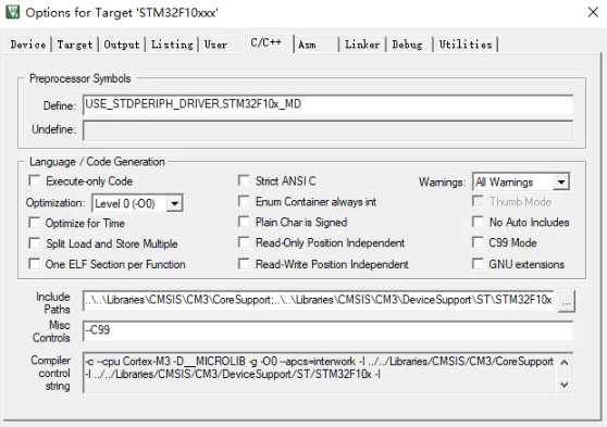

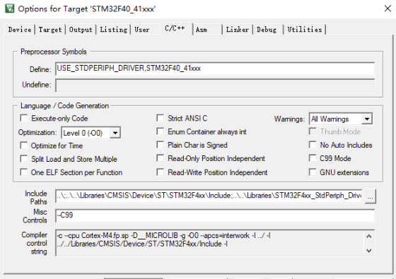

更改预处理宏定义:将宏定义内的名称由STM32F40_41xxx改为STM32F10x_MD。
ethercatethercat

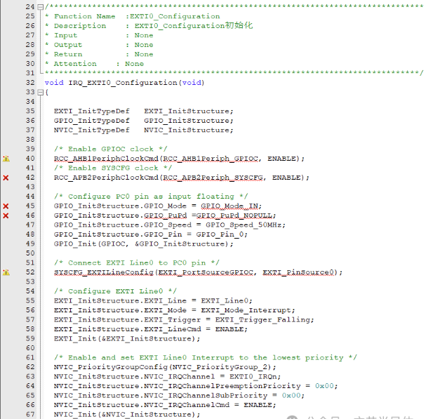

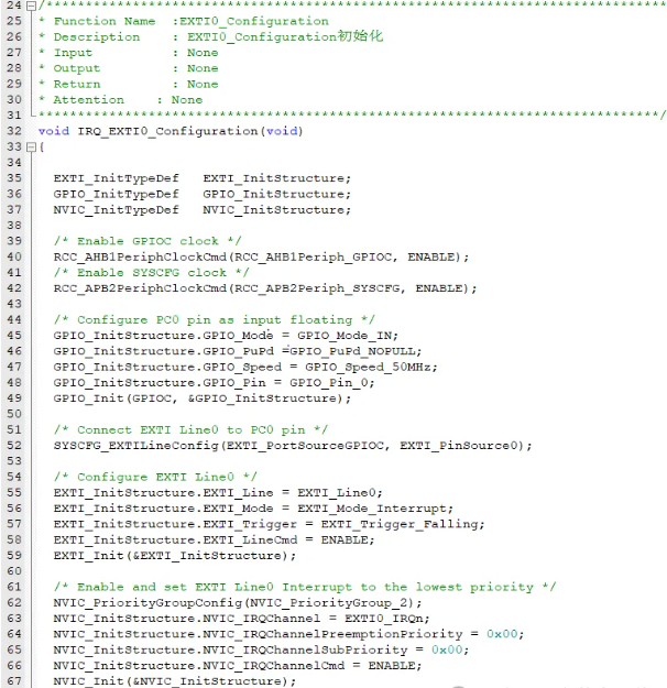

1.3 更改程序编译后根据报错信息更改程序,修改完成后将程序下载到开发板内,再根据具体需求进一步修改。
例如,以STM32F103替换STM32F407的EXTI中断配置为例,根据报错信息和结构体更改初始化程序。
ethercatethercat

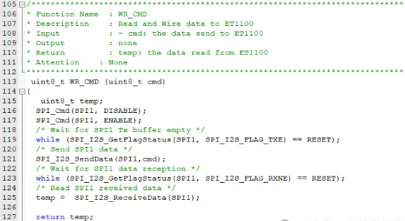

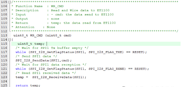

2. SPI的读写函数在进行读写指令之前,使用SPI_Cmd()函数对SPI的外设进行失能后再使能,确保读写功能正常使用。
ethercatethercat
