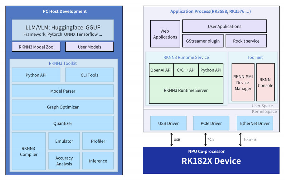

下图展示了 RK1820/RK1828 平台的开发框架:
RK3588
PC 端开发环境,包含 RKNN3 Toolkit,RKNN3 Model Zoo 等。RK3588
RKNN3 Toolkit:是一个软件开发工具包,可将 PyTorch、ONNX 等深度学习框架训练的模型转换为 RKNN 格式,支持用户进行模型转换、推理和性能评估;
RKNN3 Model Zoo:提供了丰富的模型转换示例,涵盖多种 AI 模型类型。
板端开发环境,包含 RKNN3 Runtime,AI 应用 Examples,工具集合,驱动等RK3588
RKNN3 Runtime:模型转换完成后,可在开发板上使用RKNN3 API 加载和运行 RKNN 模型。除 RKNN3 API 外,还支持 OpenAI 兼容 API 调用 LLM 模型;
Examples:结合实际应用,提供模型应用参考示例;
工具集合:如用于调试的 RKNN-SMI 和 RKNN Console;。
驱动:提供 RK1820/RK1828 PCIe EP 驱动。
RK1820/RK1828 协处理器:提供固件,通过 PCIe/USB 高速接口与主控 SoC 互联

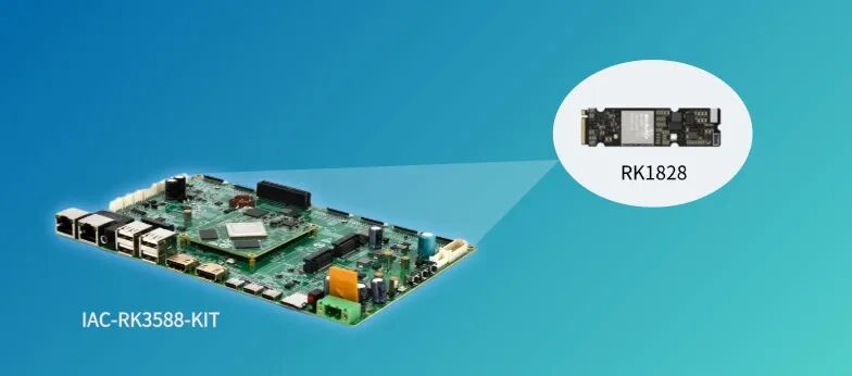

本文提供基于启扬 IAC-RK3588-KIT与 RK1828 的完整运行环境,并配套预转换的 RKNN 模型,用户无需编译 SDK 即可高效完成模型推理验证。
RK3588
3.1 准备工作
3.1.1 硬件准备

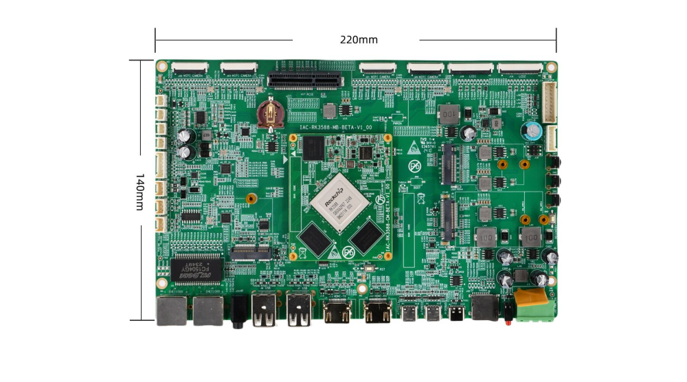

Host:IAC-RK3588-MB,IAC-RK3588-CM

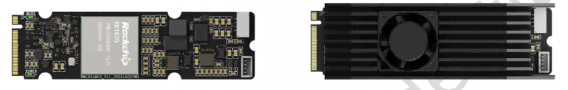

Device:M.2 模组RK1828
1.IAC-RK3588-MB,IAC-RK3588-CM实物:
RK3588
2.M.2 模组RK1828:
RK3588

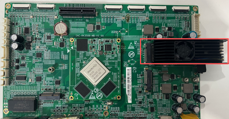

硬件连接
M.2 模组RK1828+IAC-RK3588-MB,IAC-RK3588-CM组合示意图:
接在底板J11 SSD的位置
RK3588

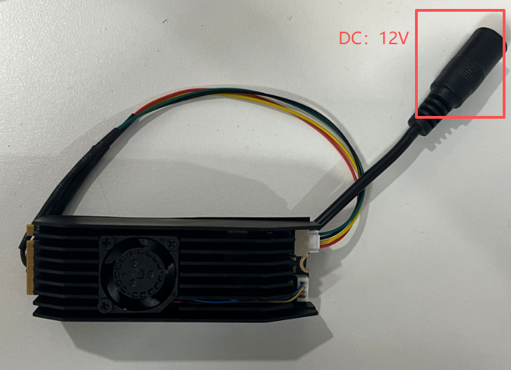

注意:RK1828需要外部供电12V,上电顺序为RK1828再RK3588。
RK3588
