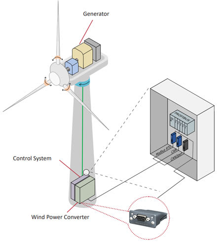

风电变流器的作用
风力发电转换器主要与发电机一起使用。其主要功能是使发电机定子(非移动)部分的输出电压达到与电网相同的幅度、频率和相位。目标是实现变速恒频(VSCF),获得最佳的发电效率和质量,从而提高能源效率。因此,变频器内部的控制器需要与主控制器通信,并快速安全地将数据发送到发电机组的主控制器,以便及时向变频器设置控制命令。

我们的大多数转换器使用CAN或CANopen接口。如果主控制器也使用CAN/CANopen通信,这不是问题,但许多主控制器来自西门子,使用PROFIBUS DP或PROFINET通信,这就产生了问题,”客户提到。
“如果我们用专用芯片或协议栈逐一开发不同的协议,那将需要很长时间,我们还需要注意研发风险、测试和认证问题,更不用说人们已经习惯了我们产品在现场的稳定运行,所以我们真的不想对转换器的当前硬件和软件进行任何更改。”
解决方案
经过全面比较,转换器制造商选择了HMS工业网络的的Anybus。[Anybus]产品既有即插即用的嵌入式产品,也有独立的网关,为客户提供了灵活的选择,以实现与主控制PLC系统的无缝通信。

Anybus产品的组合解决了风力发电转换器的通信问题:Anybus 嵌入式和Anybus 网关。
嵌入式和网关解决方案
客户的风力发电转换器使用了数千个[Anybus嵌入式模块]和[Anybus网关]。他们现在还选择嵌入式Anybus芯片(C40)作为其驱动器中的关键通信解决方案。目前,这些产品已经上市,并继续高速增长。
Anybus CompactCom M40 和 Anybus 网关
Anybus CompactCom M40 模块是一个即插即用的网络接口。它建立在屡获殊荣的 Anybus NP40 网络处理器上,支持多协议。通过 UART、SPI 或并行端口,客户的 MCU 可以使用 HMS 提供的 C 驱动程序将 M40 模块快速集成到转换器中,并且通过更换不同的模块,客户可以支持不同的协议。CompactFlash 连接器和螺丝安装使其坚固且易于更换模块。
Anybus网关是一个独立的网关和DINrail安装协议转换产品。它使工业设备能够连接到 PROFIBUS 或 PROFINET,并与主控制器通信。配置非常简单,无需对现有硬件和软件进行任何更改。
