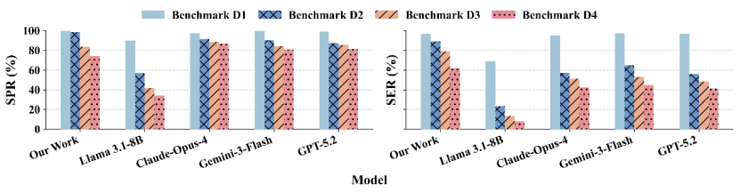

在单次生成、无迭代重试的严苛条件下,SVA Generator 展现出显著优势如图2所示:
芯华章
图2  各基线在不同AST深度下的语法通过率与语义等价率表现
单次语法通过率(SPR)表现稳健:
在代码合规性上,SVA Generator 各层级表现稳定(D1 高达 99.6%,D2 为 98.5%,D3 为 83.8%,D4 为 74.2%),整体语法控制能力与主流强通用大模型处于可比水平;其中 D1–D2 层级基本持平,D3–D4 层级通用大模型略有优势,表明深层嵌套结构对专用模型的语法生成仍构成额外挑战。
结构错误归因分析显示,编译失败的主要来源是随 AST 嵌套深度增加而加剧的结构错误(Structure Error),该类错误在所有模型中均为首要失败模式。
语义等价率(SER)实现跨越式提升:
在真正考验时序长链推理的复杂场景下,SVA Generator 展现出明显优势。
相比表现最佳的通用大模型基线(Gemini-3-Flash),SVA Generator 在 D2、D3、D4 层级的语义等价率分别提升了 24.5、26.0 和 17.5 个百分点,D2–D4 复杂区间的平均语义等价率提升达 22.7 个百分点。
研究同时客观披露当前局限:
D4 最深层时序场景语义等价率为 62.1%,错误归因显示"无关系"(No Relationship)类语义漂移是该层级的首要失败模式,为后续数据增强与约束注入优化提供了明确方向,保持务实严谨的工程态度。
