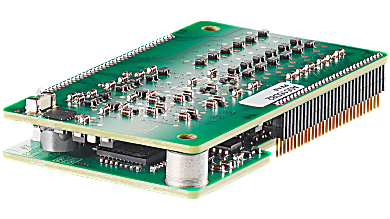

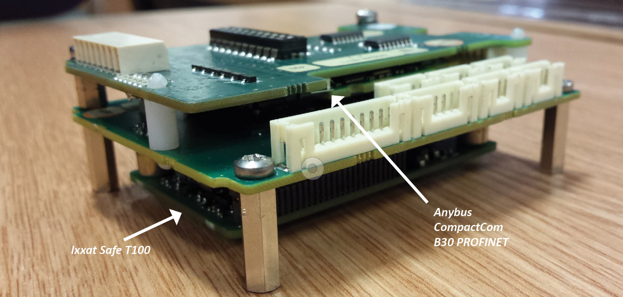

福蒂斯联锁最终决定采用 HMS 的 PROFIsafe 专用 T100 安全IO模组, 这款可控制安全 I/O 信号的集成式安全模块与HMS 的 Anybus CompactCom 通信模块协同工作:Anybus CompactCom 负责处理非安全类网络通信,而安全 I/O 信号则基于黑通道原理,通过 CompactCom 模块传输至 T100 安全IO模组。
“配备 PROFINET 协议的 amGardpro 解决方案,除新增 PROFINET 接口外,外观与我们常规的硬接线解决方案完全一致。这让客户能够直接即插即用,非常便捷。” 罗布・约翰逊说道。
HMS
安全功能实现细节:T100安全IO模组集成 PROFIsafe 安全层,可对 3 路双通道输入信号和 1 路双通道输出信号进行安全控制;Anybus CompactCom 模块负责处理非安全通信,并通过黑通道将安全通信数据路由至 T100 安全IO模组。
