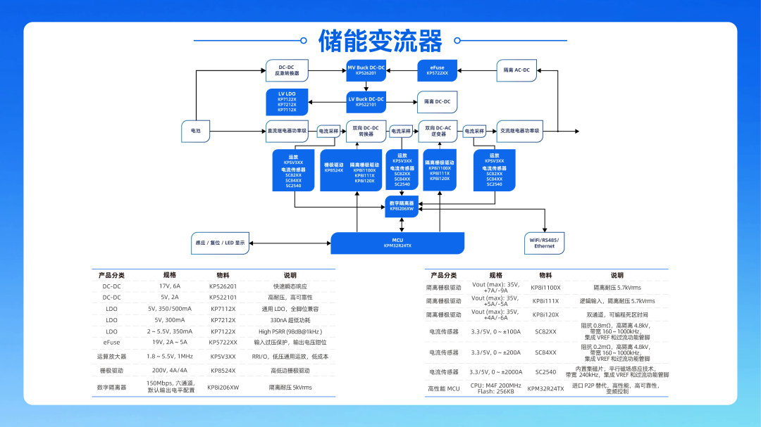

必易微
图 . 储能变流器解决方案

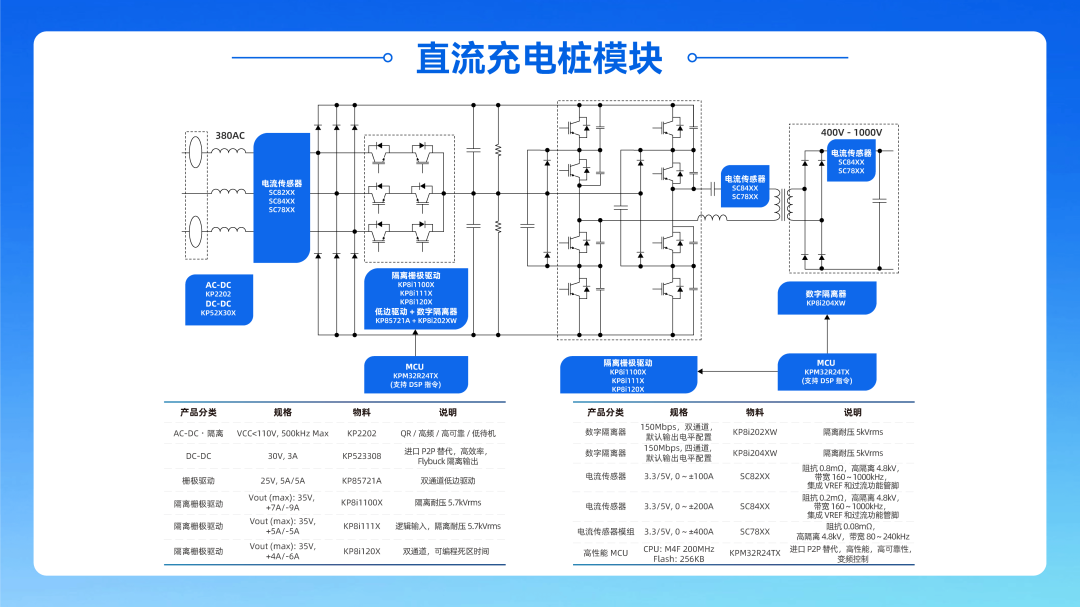

必易微
图 . 直流充电桩模块解决方案
