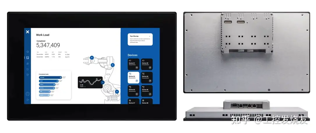

1、硬件配置与处理性能
eX700系列搭载了强大的核心硬件,为复杂的可视化应用和边缘计算任务提供坚实基础。
处理器:
eX700M系列:全系标配64位四核中央处理器(CPU) 。这为JMobile 4.5及更高版本软件中更复杂的图形动画、安全功能以及多任务处理提供了充沛的算力保障,确保系统响应迅速、运行流畅 。
eX700G系列:规格书中强调了其“卓越的性能”和“强大的控制能力”,作为IIoT边缘设备,其处理能力足以同时处理可视化、多协议通信及可选的PLC控制任务 。
存储与可靠性:
eX705M等型号采用了pSLC模式闪存,这种存储模式具有更高的可靠性和更长的使用寿命,特别适合工业现场需要频繁读写、长期连续运行的场景 。
硬件设计包含涂层电路板保护,提升了设备在潮湿、腐蚀性气体等恶劣气候下的长期可靠性 。
2、显示与触摸性能
这是区分G系列与M系列,以及决定用户体验的关键。
显示屏:
尺寸与分辨率:系列提供从5英寸到12.3英寸不等的多种屏幕尺寸选择,满足从紧凑安装到信息集中展示的不同需求 。例如,eX705M为5英寸(800×480),eX707G/M为7英寸(800×480),eX710G为10英寸 ,eX712M则提供了独特的12.3英寸宽屏(1920×720),非常适合展示多窗口、长流程图等丰富内容 。
阳光下可读技术(eX700G系列核心特性):
高亮度背光:确保在强光环境下内容依然清晰。
光学贴合技术:这是实现“阳光下清晰可读”的关键。通过将触摸屏、显示屏与保护玻璃用光学胶无缝贴合,消除了层间的空气反射,大幅降低了眩光,使操作员在直射光下也能轻松辨识屏幕内容 。
触摸屏:
全系列普遍采用投射式电容触摸屏(PCAP),并采用纯玻璃设计 。
优势:支持多点触控操作,可实现捏合缩放、旋转等自然手势,提升交互效率 。同时,PCAP屏支持戴手套操作和防水触控,完美适应工业现场复杂工况 。
