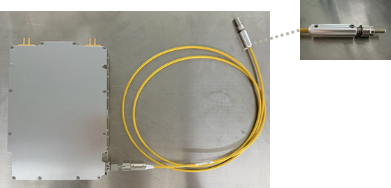

针对当前激光除草装备小型化、模块化、易维护、可量产的行业核心需求,度亘核芯依托自研芯片技术积淀,重磅推出光纤可插拔式1470nm半导体激光模块。产品结构紧凑、抗震性能优异,可快速集成适配各类田间智能除草设备,有效解决传统激光除草设备维护繁琐、适配性差、稳定性不足等痛点,为农业激光除草技术规模化落地、传统除草模式智能化变革,提供了高可靠、国产化的核心光源支撑。
光源
图二 光纤可插拔式1470nm半导体激光模块

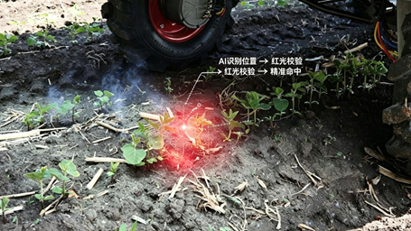

产品实现指示红光与主激光一体化同轴集成设计,指示光与工作激光同步同轴输出,可直观可视化定位杂草生长点位。同时可搭配机器视觉AI智能校验系统,实时校准作业靶标位置,大幅提升激光除草命中率,从技术层面杜绝作物误伤问题,兼顾作业精度与作物安全性。
光源
图三 红光指示光在激光除草设备中的应用

模组标配400微米芯径、NA0.22规格工业光纤,搭载SMA905高功率可插拔光纤接口,实现光纤链路“即插即用”。田间作业过程中,若光纤出现污染、损坏,无需专业工具与专业技术人员,即可完成快速拆装更换,极大缩短设备停机维护时间,有效提升田间作业连续性与整体作业效率,适配规模化、常态化农田作业需求。

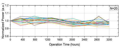

产品核心搭载度亘核芯自主研发激光芯片,经过严苛可靠性老化测试验证:在13A/45℃条件下,3200小时连续老化测试,产品功率衰减稳定控制在±10%以内,无任何芯片失效,性能稳定性优异。基于测试数据推算,产品常温常规工况下使用寿命可达50000小时,能够长期适配田间高频次、持续性作业场景。
光源
图四 芯片可靠性验证:
归一化功率与老化时间的关系
