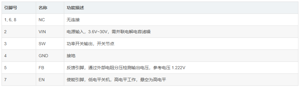

三、引脚定义(SOP-8)
DC-DC

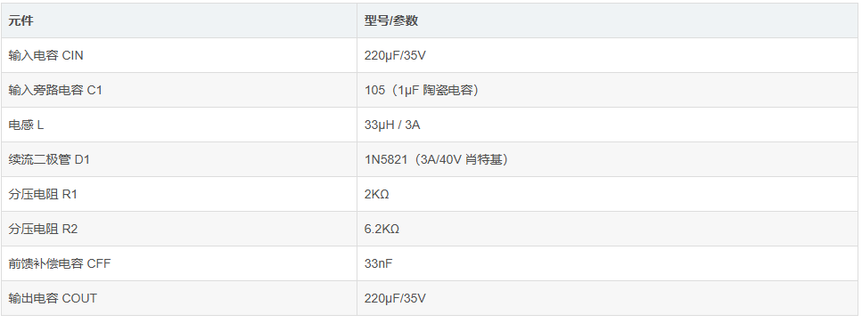

4.1 12V 转 5V / 3A 应用
DC-DC
验证:VOUT = 1.222 × (1 + 6200/2000) = 1.222 × 4.1 ≈ 5.01V

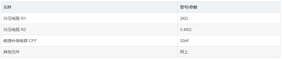

4.2 12V 转 3.3V / 3A 应用
DC-DC
验证:VOUT = 1.222 × (1 + 3400/2000) = 1.222 × 2.7 ≈ 3.30V ✓

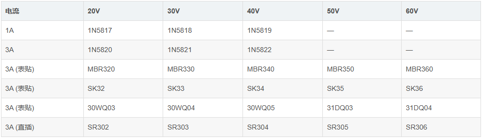

肖特基二极管选型:根据系统最大输入电压选择耐压等级,推荐型号如下:
DC-DC

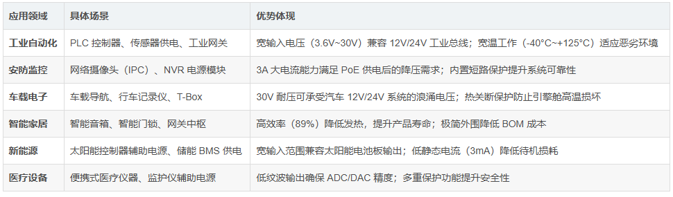

5.2 扩展应用推荐
基于 D2502A 的优异性能,还可广泛应用于以下场景:
DC-DC

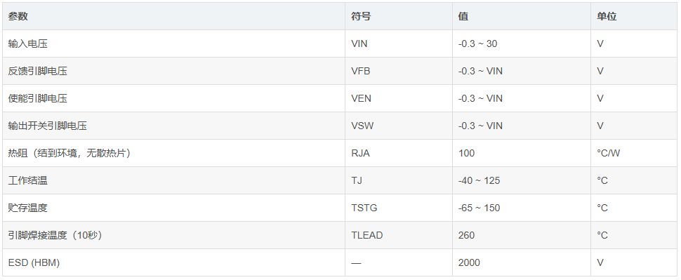

六、极限参数(绝对最大额定值)
DC-DC
