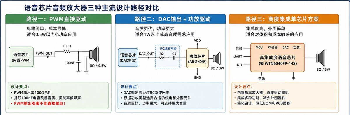

二、语音芯片音频放大器的三种主流设计路径
根据语音芯片的输出方式不同,音频放大电路的设计也对应不同的路径。
路径一:PWM直接驱动
很多语音芯片——包括广州唯创电子推出的WTN6040FP-14S以及经典的WT588D系列——均内置了PWM输出模块,可以直接驱动扬声器。WT588D系列语音单片机内置了DSP高速音频处理器、13bit数模转换器和12bit PWM输出模块,PWM输出方式可以直接驱动0.5W/8Ω扬声器,无需额外的驱动电路。
这种方案最大的优势是电路简洁、BOM成本最低。WTN6040FP-14S更是在此基础上进一步升级,内部集成了高效率的功率放大电路,能够直接驱动8Ω、3W的喇叭,真正实现了“去功放化”。
在设计PWM直接驱动电路时,有几点值得特别注意:
扬声器匹配:在PWM输出端串联100Ω电阻并并联100nF电容进行阻抗匹配,可以有效改善音质和抑制高频噪声。
引脚保护:PWM输出引脚绝对不能直接接地,否则会立即损坏芯片,这是新手最容易忽视的问题。

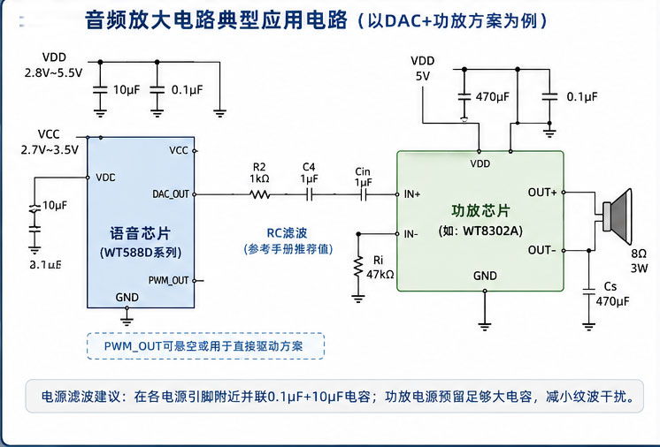

路径二:DAC输出 + 分立/功放驱动
对音质有更高要求的应用场景,可以选择语音芯片的DAC输出模式,再外接音频放大器。WT588D既支持PWM输出,也支持DAC输出,DAC输出模式下需要外接放大器来驱动扬声器。
常见的实现方式有两种:
DAC + 三极管放大:适合中等音量要求的场景,电路相对简单,音质较PWM直驱有明显提升。
DAC + 专用功放芯片:适合高保真或大音量需求,可选用AB类或D类功放芯片,音质和音量均为最佳。
选择DAC输出方案时,DAC输出端通常需要接入合适的RC滤波网络(如R2、C4组合)来滤除带外噪声,这部分电路参数需要根据具体芯片手册推荐值来选取。
路径三:高度集成的单芯片方案
近年来,以广州唯创电子为代表的语音IC厂家不断推进集成化设计,推出了多款将语音播放与功率驱动高度集成的单芯片方案。除了前面提到的WTN6040FP-14S可直接驱动3W喇叭外,其高集成度语音芯片还进一步将数码管驱动、LED扫描、压力及温度传感算法融为一体,实现“单芯片拓展”。
这类高度集成的方案大幅简化了外围电路设计,降低了BOM成本和PCB占用面积,特别适合对空间和成本敏感的产品开发。

1. 电源滤波与噪声抑制
语音芯片和音频放大器对电源质量要求较高。一个常见的处理方式是:在VCC与GND之间并联0.1μF和10μF电容,分别用于滤除高频噪声和抑制电源纹波,这两个电容的搭配可以有效隔离数字电路和模拟电路之间的干扰。

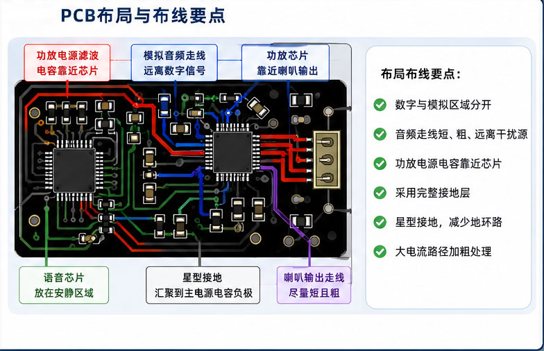

在PCB布局层面,建议将音频电路的电源路径与数字信号路径分开布线,敏感音频线路应远离高频开关路径和大电流线路。使用接地层可以有效减少电磁干扰并提高信号完整性。此外,采用“星型接地”方式将各个地线汇聚到主电源电容的一个公共点,能进一步降低噪声耦合风险。
2. 供电方案选择
以WT588D系列为例,芯片有两个电源引脚:VDD和VCC,电压范围有所不同——VDD支持2.8V-5.5V,VCC支持2.7V-3.5V。对于3.3V系统,可以直接短接VDD和VCC;对于5V系统,则需要将VDD接5V,VCC端串联两个二极管降压至约3.2V。
功放部分的供电也需要根据功放芯片类型来设计。AB类功放的电源纹波抑制能力直接影响音质,建议在功放电源输入端预留足够容量的滤波电容;而D类功放对电源纹波更敏感,除了常规的去耦电容外,有时还需要在电源输入端串接磁珠来抑制高频干扰。

噪声过大:排查电源滤波是否充足,检查音频信号路径是否与数字信号路径交叉串扰,适当调整PWM输出端的RC匹配网络参数。

Q5:语音芯片与功放之间是否需要隔直电容?
这取决于芯片的输出方式。PWM输出本身为脉冲信号,通常不需要隔直电容;DAC输出为模拟信号,若与功放的输入端之间没有内置直流偏置隔离,一般需要串入隔直电容(典型值1μF-10μF)来阻断直流分量。具体参数请参考对应芯片的数据手册。
