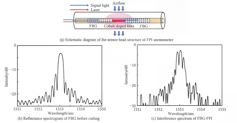

光纤光栅FPI热线式风速计传感头的结构示意如图1(a)。该传感头由两个中心波长相同的FBG以及熔接于二者之间的一段500um掺钴光纤构成。FBG长度为 4mm,中心波长为1553.11nm,3dB 带宽为0.34nm,反射率为81.8%,其反射谱如图 1(b)。最终传感器的干涉谱如图1(c)所示,其中3dB带宽为0.49nm。
当信号光入射时,分别在两个FBG处发生反射,两束反射光之间的相位差可表示为:
测量
式中,L为FPI腔长(两个FBG的中心间距),n0为室温(25 ℃)下纤芯等效折射率,λ为入射波长。两束反射光发生干涉后,根据干涉原理,当相位差为π的奇数倍时,两束反射光发生干涉相消,表现为干涉光谱的波谷。因此,干涉光谱的第m级干涉波谷对应的波长λm为:
测量测量
图1 FPI风速计的传感头结构示意及FBG切割前的和FBG-FPI的光谱图

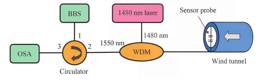

实验装置如图2所示。宽带光源(BBS)发出的光经环形器为FPI风速计提供信号光;1480nm激光器(最大功率500mW)通过波分复用器(WDM)入射到传感探头,并加热其中的掺钴光纤。FPI风速计的反射光经环形器3端口进入光谱分析仪(OSA),其波长分辨率为0.02nm。可调速风洞半径为2cm,风速可在0~9m/s范围内调节。测量时,传感头垂直于风向放置,两端用光纤夹具拉紧固定。
测量
图2 实验装置

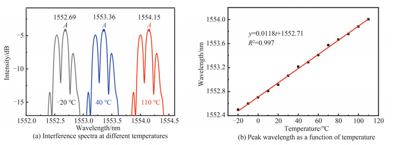

首先,对光纤光栅FPI热线式风速计进行温度标定实验。关闭1480nm激光,仅使用宽带光源(5mW),以减小光源发热对测量的影响。将风速计探头置于温控箱中,从-20°C开始以10°C为步长升温至110°C,记录干涉谱的变化(见图3(a))。随着温度升高,干涉谱发生明显红移,最大漂移量为1.53nm。选取波峰A进行分析,峰值波长与温度的关系如图3(b)所示。
测量
图3  温度对风速计干涉谱的影响
结果显示:
线性拟合得到温度灵敏度为11.8pm/°C,线性度R2=0.997,说明峰值波长与温度成良好的线性关系。该关系可用于推算探头温度,并在实际测风时对气流温度进行补偿(关闭加热激光,所测温度即为气流温度)。

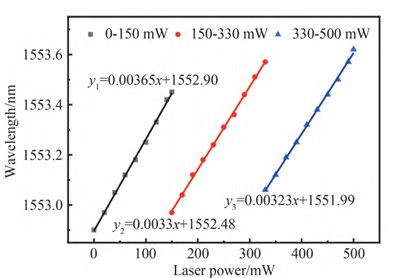

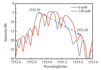

为了研究激光功率对风速计起始温度的影响,保持风速为零,将激光功率从0逐步增加至500mW(步长10mW),记录干涉谱峰值的移动情况。由于FBG反射谱带宽有限,当功率达到150mW和330mW时,原跟踪波峰信号强度下降,需切换至新的干涉峰继续测量。图4展现了0mW和150mW时的干涉谱对比。图5汇总了全过程峰值波长的总漂移。
测量
图4 风速计在0mW和150mW功率下的干涉光谱
测量
图5 风速计的峰值波长随激光功率的变化
结果显示:
0~150mW阶段,从1552.91nm移至1553.45nm,漂移量为0.54nm;150~330mW阶段,峰值波长从1552.97nm漂移至1553.57nm,漂移量为0.60nm;330~500mW阶段,峰值波长从1553.06nm漂移至1553.62nm,漂移量为0.56nm,三个阶段合计漂移1.71nm。
根据前述温度灵敏度(11.8pm/°C)反算,500mW激光加热下传感器的初始温升约为144.92°C。
值得注意的是,随着激光功率增大,加热效率略有下降(三个阶段风速计的功率与波长的关系的斜率从3.65pm/mW降至3.23pm/mW),这主要是由于温度升高后探头向环境的散热速率加快,同时向两端FBG传导的热量也相应增加。

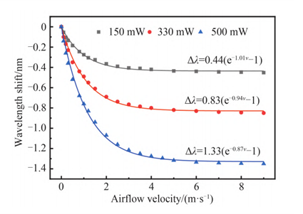

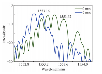

分别在150、330、500mW三个激光功率下进行风速标定实验。测量过程中,气流温度控制在25°C,风速从0逐渐增加至9m/s。低风速区间(0~2m/s)采用较小的间隔,高风速区间(2~9m/s)间隔取0.5~1m/s。图6给出了500mW功率下风速为0和9m/s时的干涉谱对比,可见整个干涉谱发生明显蓝移。三个不同激光功率下测得的风速计干涉谱的峰值波长漂移量与气流速度的关系如图7。
测量
图6  500mW 激光功率下 FPI风速计在风速为0和9m/s的干涉光谱
测量
图7 不同激光功率下风速计的波长漂移量随风速的变化
结果显示:
以500mW功率为例:风速从0增加至0.5m/s时,峰值波长从1553.62nm漂移至1553.10nm,漂移量为-0.51nm;0.5~2m/s阶段漂移-0.52nm;2~9m/s阶段漂移-0.28nm,三个阶段总漂移量为-1.32nm。
随后对波长漂移量Δλ与风速V的关系进行拟合,得到:
500mW时,Δλ=1.33(e-0.87V-1);
330mW时,Δλ=0.83(e-0.94V-1);
150mW时,Δλ=0.44(e-1.01V-1)。
拟合度较高,据此可反演出风速的计算表达式,在激光功率为500、330、150mW时,风速可分别表示为:

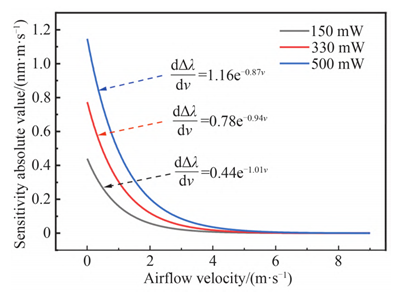

对拟合曲线求导可获得风速计的灵敏度。由于波长蓝移,灵敏度为负值,为便于分析取其绝对值。如图8所示,灵敏度随风速增大呈指数衰减。
测量
图8  不同激光功率下风速计的灵敏度随风速的变化
结果显示:
在0.1m/s的低风速下,150、330、500mW激光功率对应的灵敏度分别为397.65、705.85、1053.86pm·m⁻¹·s;在0.5m/s时,分别降至265.71、486.14、746.47pm·m⁻¹·s;在5m/s时,进一步降至2.79、7.19、15.15pm·m⁻¹·s。
这一变化规律符合牛顿冷却定律:低风速下热线与环境的温差较大,散热速率高,温度变化显著,因此灵敏度较高;随着风速增大,温差迅速减小,散热速率趋缓,灵敏度随之降低。
