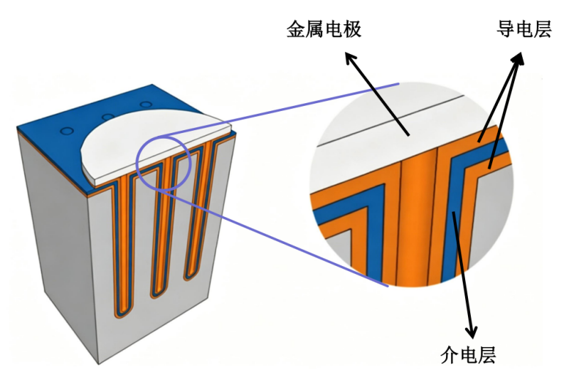

奥松硅电容,以半导体深槽工艺,重塑高性能硅电容技术标杆。
  • 依托自主研发的高密度深槽电容工艺平台,奥松在单晶硅衬底上实现超高深宽比的三维深槽刻蚀,将有效极板面积在垂直维度上提升数十倍;
  • 结合原子层沉积(ALD)技术生长纳米级高介电常数介质薄膜,实现电容密度与可靠性的协同突破。
半导体三维硅电容结构示意图
这一技术路径从根本上消除了压电效应,实现真正的“静默”运行。
核心优势
  • 极低寄生、近理想高频特性:垂直深槽结构与晶圆级封装极大缩短电流路径,等效串联电感(ESL)降至亚pH量级,自谐振频率推向更高GHz频段,在射频至毫米波范围内呈现纯净电容特性。
  • 原子级精度、全温区稳定:ALD介质在亚纳米尺度实现缺陷控制,温漂系数≤70 ppm/℃,绝缘电阻>1GΩ,-55℃至150℃范围内性能无漂移,远优于X7R等陶瓷电容。
  • 高密度、高耐压:三维深槽结构使电容密度提升数十倍;介质叠层优化后击穿电压最高可达150V,且无陶瓷电容的裂纹老化与直流偏压衰减问题。

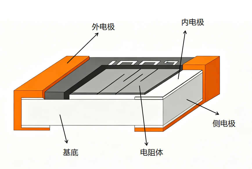

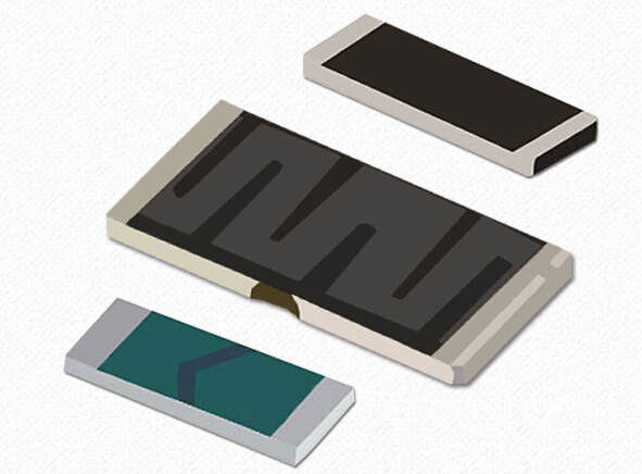

奥松芯片电阻采用自主研发的半导体晶圆级工艺制造,依托成熟的薄膜沉积与光刻技术,在硅或陶瓷基板上形成极薄、均匀且致密的电阻层,实现优异的阻值一致性和片内匹配精度,并支持高密度阵列集成。相比传统厚膜电阻,奥松芯片电阻具备更低的寄生参数、更小的温漂以及更高的长期稳定性。
半导体芯片电阻产品图
核心优势
  • 优异的温度稳定性:通过薄膜材料与工艺的精准调控,电阻值在工作温度范围内变化极小,确保电路在宽温区条件下仍保持稳定的性能输出,显著优于常规薄膜电阻的温度特性。
  • 出色的片内电阻一致性:依托光刻与薄膜沉积的半导体级精度,同一芯片上不同电阻之间的阻值匹配度极高,为精密分压、差分电路、功分网络等应用提供了坚实保障,免去了批量生产中额外的筛选与校准成本。
  • 支持高密度集成与微型化:晶圆级工艺使得电阻元件尺寸可大幅缩减,并支持将多个电阻以阵列形式集成于单一芯片内,契合从板级分立元件向模组内集成的发展方向,助力系统实现更小的占板面积与更高的功能密度。
  • 低寄生、高可靠:半导体工艺带来的薄膜结构具有极低的寄生电感和寄生电容,使芯片电阻在高频、高速电路中依然保持纯净的电阻特性。同时,无机薄膜结构具备长期稳定性和抗环境老化能力,适用于对可靠性要求严苛的通信、汽车及工业场景。
半导体芯片薄膜电阻结构示意图

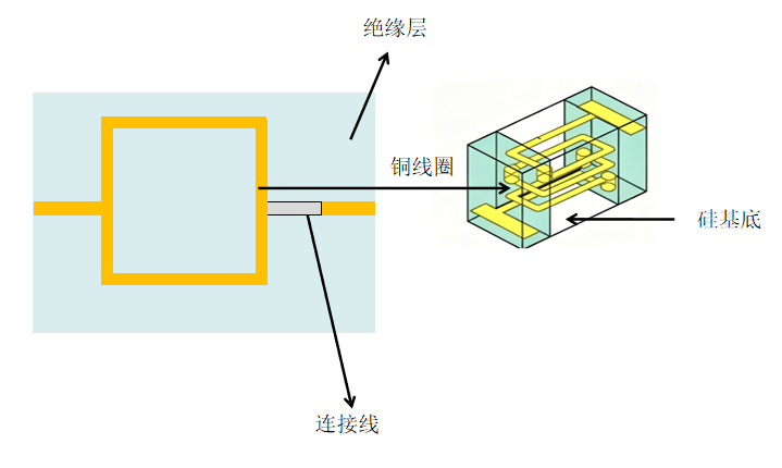

芯片电感:高Q值、磁屏蔽、高电感密度
奥松芯片电感采用高阻硅基板与多层厚铜工艺,在高阻硅基板上构建三维螺旋电感结构。高阻硅基板有效降低衬底涡流损耗,减少高频能量损失;多层厚铜工艺则提供极低的直流电阻和优异的高频电流承载能力。两者结合,使得芯片电感在紧凑尺寸下实现业界领先的高品质因数(Q值)。
半导体芯片薄膜电感成品图
核心优势
  • 高Q值、低损耗:得益于高阻硅与厚铜结构的优化设计,芯片电感在高频下保持极低的等效串联电阻,功率损耗显著降低,适用于高效率电源及射频匹配网络。
  • 电感量设计灵活、范围宽:通过调节螺旋圈数、线宽、间距及层数,可在大范围内精确设定电感值,且片内电感一致性优异,免去额外校准。
  • 优异的磁屏蔽与抗干扰:全封闭磁路结构结合硅基板的导电特性,使电感具备天然的磁屏蔽能力,有效避免邻近元件间的电磁耦合干扰,适合高密度模组集成。
  • 支持高密度集成:晶圆级工艺可同时制造成百上千个电感单元,并支持多电感阵列、双/多绕组低耦合结构等定制化设计,满足先进封装和SiP模块的集成需求。
半导体芯片薄膜电感结构示意图
