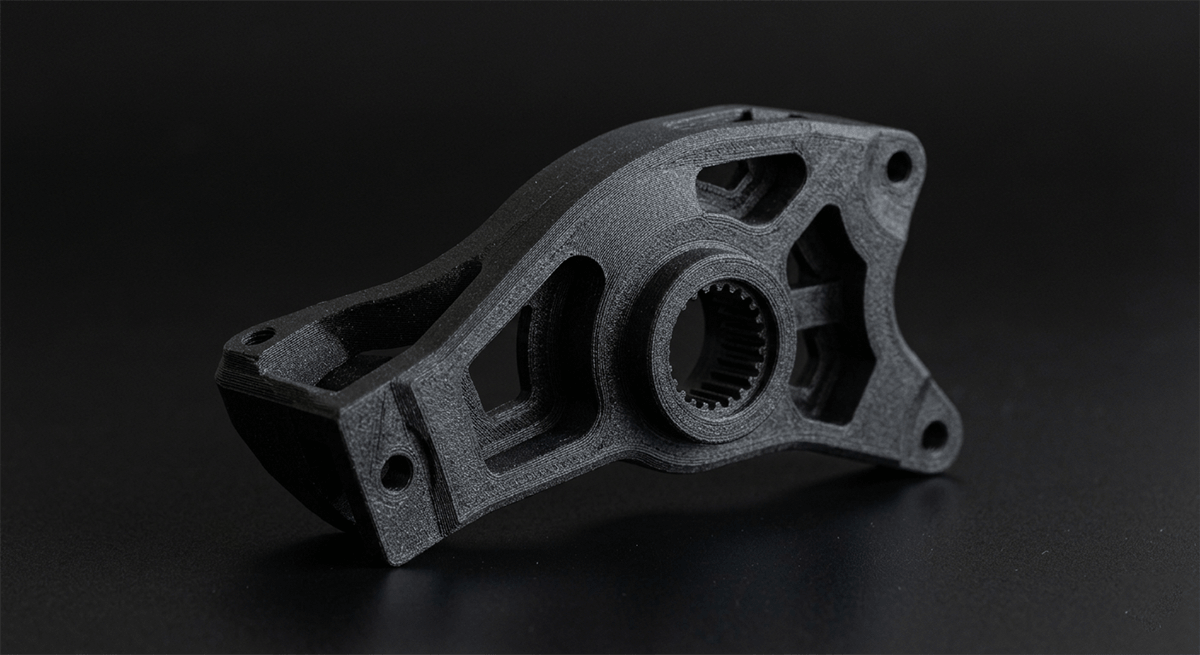

PA-CF是碳纤维增强尼龙材料(Polyamide Carbon Fiber)的简称。它以尼龙为基础树脂,通过添加碳纤维提升材料的强度、刚性和尺寸稳定性。
尼龙本身具有较好的韧性和耐磨性能,但在打印过程中容易出现收缩和翘曲。加入碳纤维后,这些问题能够得到明显改善,同时材料的机械性能也得到进一步提升。
以eSUN PA-CF为例,该材料基于尼龙6/66共聚体系开发,并添加约20%的碳纤维进行增强。相比普通尼龙材料,其强度、刚性和抗冲击性能都有所提升,同时保持了尼龙材料良好的耐磨特性。
3D打印
由于兼具强度和韧性,PA-CF常被用于制造工装夹具、机械结构件、机器人零部件以及轻量化替代金属部件。

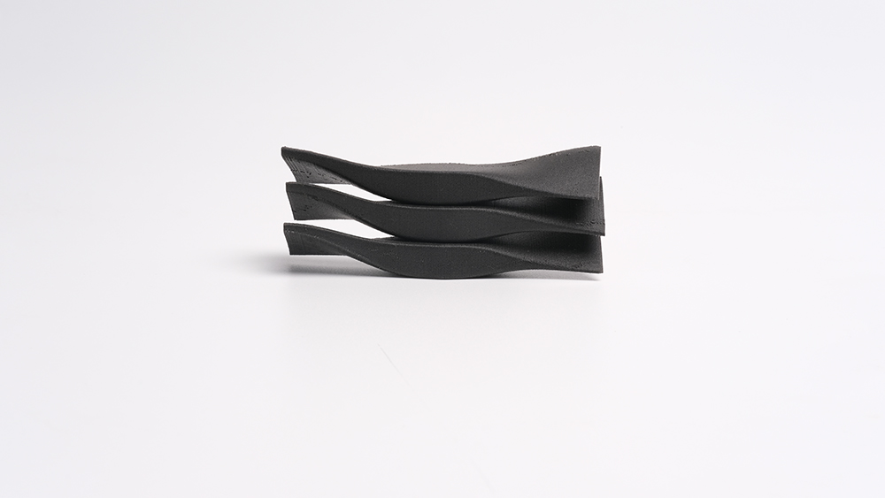

在工业应用中,零件失效往往并不是因为一次性载荷过大,而是长期受到振动、摩擦、冲击或循环应力的影响。
这也是PA-CF受到广泛关注的重要原因。
尼龙材料天然具备一定的韧性和耐磨性能,加入碳纤维后,材料不仅保持了这些优势,同时获得了更好的尺寸稳定性和结构强度。对于需要长期运行的机械部件而言,这种性能组合往往比单纯追求高刚性更加实用。
例如在自动化生产线中,许多夹具、定位件和辅助结构件每天都会经历大量重复动作。如果材料过于刚硬,长期受力后可能产生裂纹;而PA-CF能够在保持结构强度的同时吸收部分应力,因此更适合此类应用。
3D打印
eSUN PA-CF正是基于这一需求开发的工程级材料。除了具备较高的强度和刚性之外,其热变形温度可达到155℃左右,并且具有较低的收缩率。在打印过程中,不易出现明显翘曲和开裂,成品表面呈现细腻的哑光质感。
对于需要兼顾打印稳定性和机械性能的用户来说,这类材料能够减少后续加工和维护成本。
