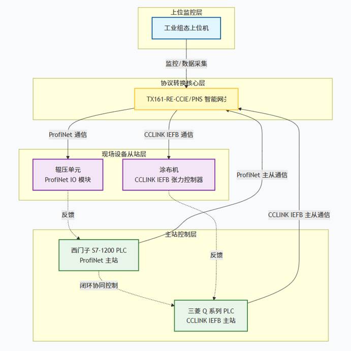

三、系统结构拓扑图
锂电

1. 搭建双总线互通链路:利用工业网关双从站特性,分别接入ProfiNet与CCLINK IEFB总线网络,实现两大异构总线协议的无缝解析与双向透传,彻底解决西门子、三菱跨品牌PLC数据孤岛问题,实现两套控制系统的协同联动。
2. 构建工艺闭环联动控制:通过网关自定义数据映射功能,建立标准化数据交互机制。正向链路:西门子S7-1200 PLC将辊压压力、运行速度等控制指令,经ProfiNet总线下发至网关,转换为CCLINK IEFB协议数据传输至三菱Q系列PLC,实现辊压工艺联动涂布张力调节;反向链路:三菱PLC实时上传涂布机张力参数、设备状态数据,经网关转换为ProfiNet协议回传至西门子PLC,实现工艺参数闭环修正。

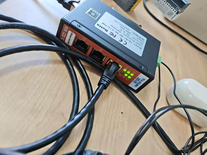

1. 硬件布线与设备安装:将TX161智能网关固定安装于产线控制柜专用导轨,完成接地、屏蔽防护处理,适配锂电车间洁净生产环境。分别敷设工业总线线缆,将网关ProfiNet端口对接西门子S7-1200 PLC与辊压IO模块,CCLINK IEFB端口对接三菱Q系列PLC与涂布机张力控制器,检查终端电阻、线路屏蔽层,杜绝信号干扰问题。
2. 网关基础参数配置:调试电脑接入网关配置界面,分别设置ProfiNet与CCLINK IEFB双网段独立IP,规避网络冲突。导入对应总线协议配置文件,完成底层协议适配,将总线数据刷新周期设置为3ms,确保整体通讯延迟≤5ms,匹配工艺实时性要求。同时开启数据采集、异常报警、断线保护等基础功能。
3. 双向工艺数据映射配置:结合极片成型联动工艺逻辑,配置双向数据映射表。反向映射(三菱→西门子):将涂布实时张力、张力上下限、设备运行状态、故障代码等参数映射至西门子PLC数据存储区;正向映射(西门子→三菱):将辊压运行速度、辊压压力、启停控制、工艺复位等指令参数,映射至三菱PLC控制寄存器,实现工艺参数精准同步。
