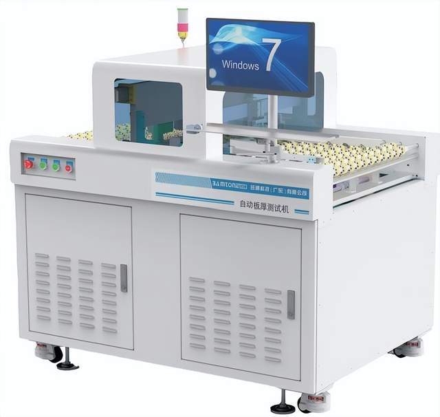

随着高密度互连板、软硬结合板等高端PCB的普及,非接触式测量方案也逐渐从实验室走向量产产线。
光学显微测量依托对焦定位原理,通过对板材上下表面分别对焦计算获得厚度值,分辨率可达微米级,尤其适合多层板单层介质厚度的切片分析。而激光三角法与共焦位移传感技术,凭借非接触、高速采集的突出特点,成为当前在线检测系统的首选方案。单束激光或是双激光对射结构,能够以每秒数千次的采样频率连续扫描整板板面,生成完整的厚度分布云图,把肉眼无法捕捉的局部偏薄、偏厚异常清晰地呈现在监控屏幕上。
传统抽检模式下,往往仅测量板面四角和中心的少数几个固定点位,很容易遗漏区域性的厚度异常。现代测量方案更侧重全板厚度分布的统计分析,通过设定厚度上下限阈值自动识别异常,还能与工厂制造执行系统联动,实时预警压合工序中出现的压力不均、填胶不足等问题。常规消费电子板的来料检验,接触式工具依然经济高效;而面向航空航天、医疗设备等高可靠性应用场景的产品,则必须采用非接触式全检手段来确保零缺陷。
PCB板厚测量技术的进化路线,本质上就是PCB制造业从粗放生产走向精密制造、从经验判断走向数据驱动的浓缩发展史。丈量每一微米的厚度偏差,其实丈量的是一家工厂对品质的极致执着。作为国内领先的PCB测量仪器、智能检测设备专业解决方案供应商——班通科技推出了Bamtone L系列多种不同型号的板厚测量工具,满足不同产线需求,为国产高端智造提供极致助力。
